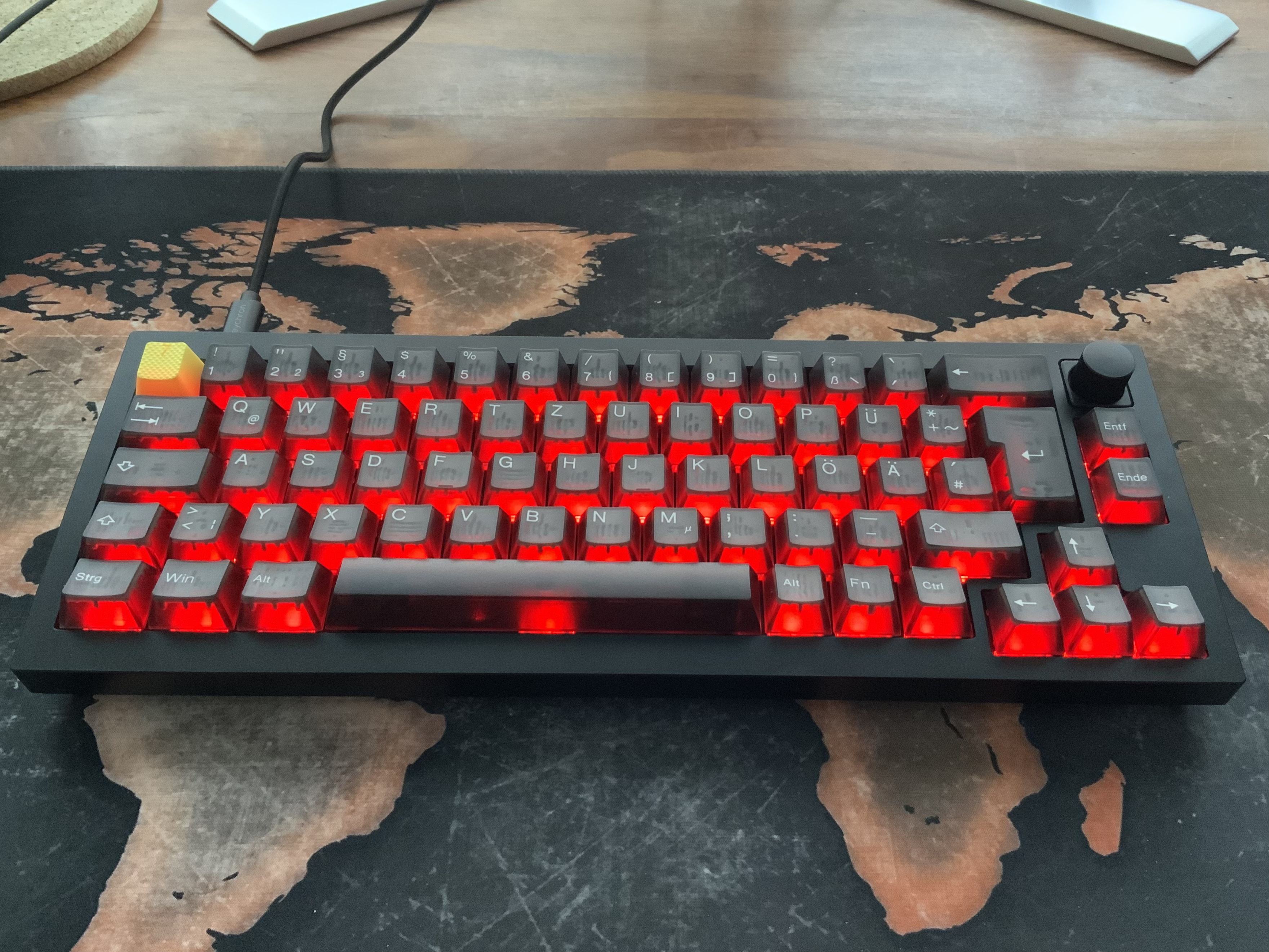

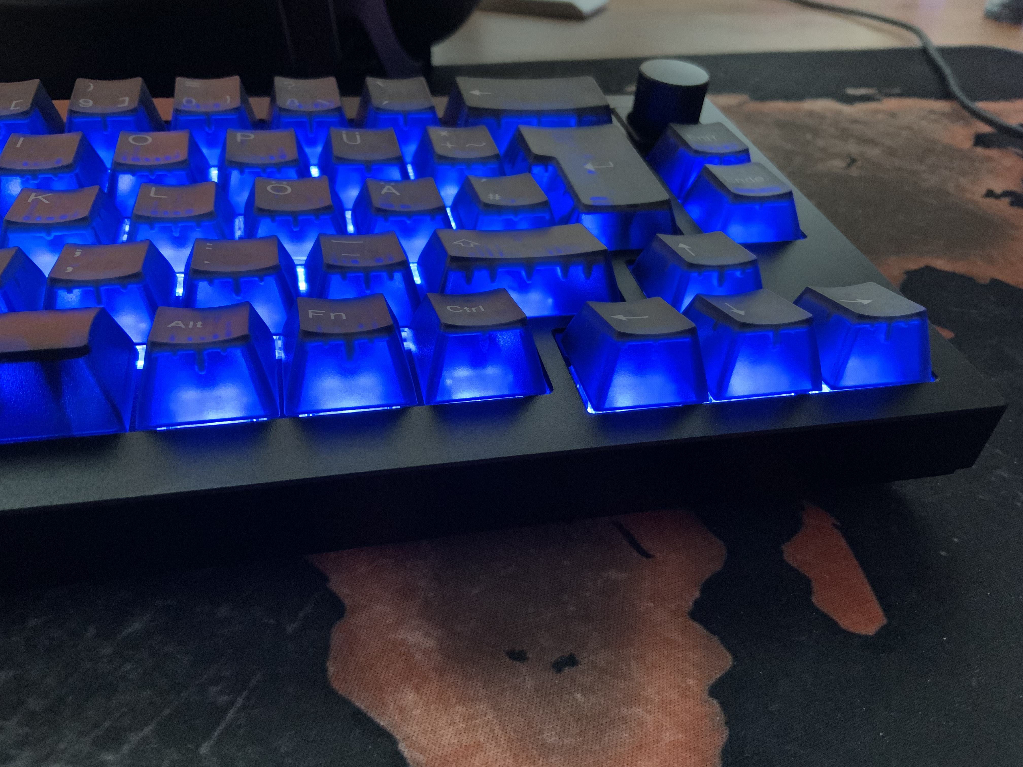

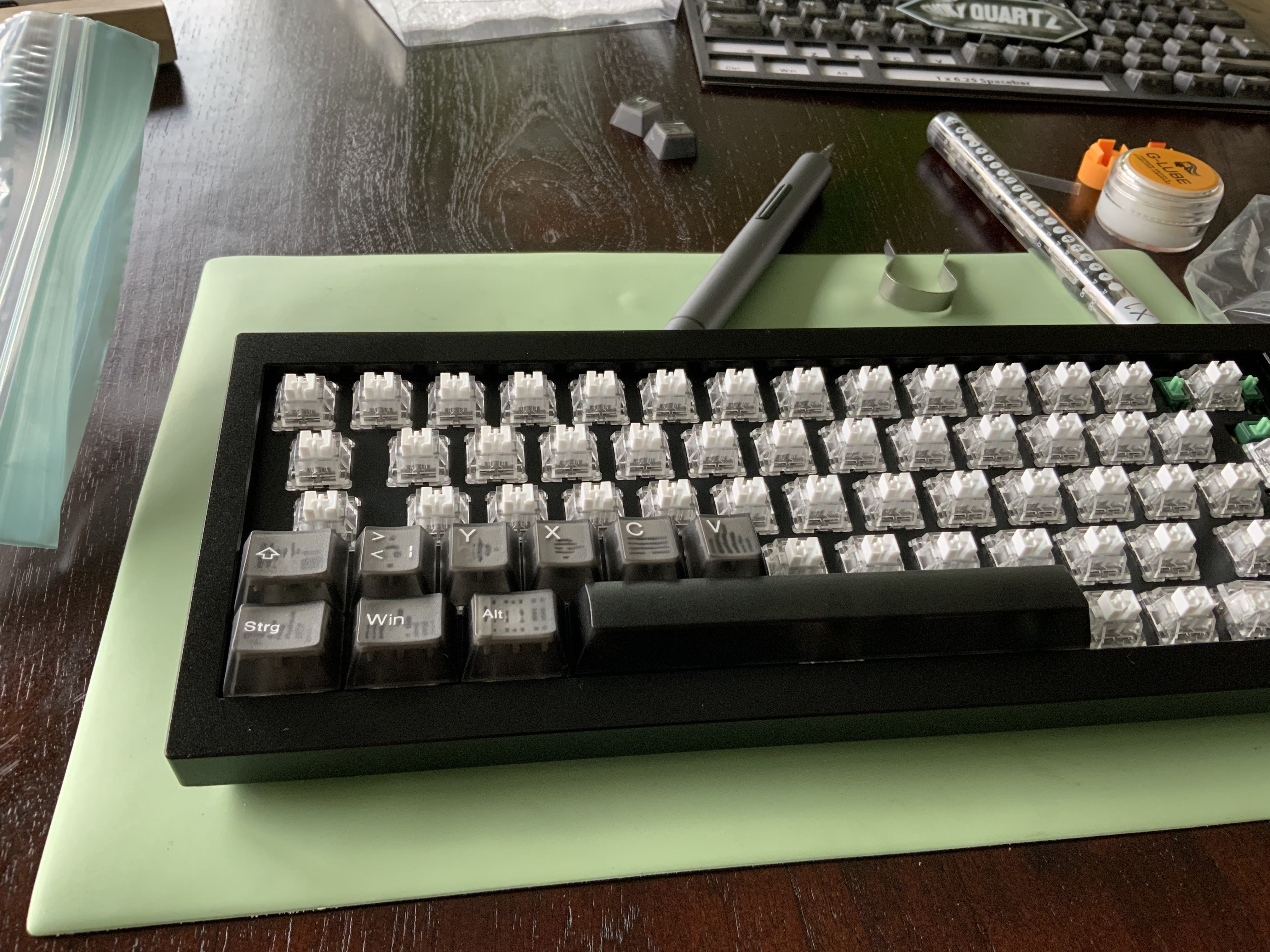

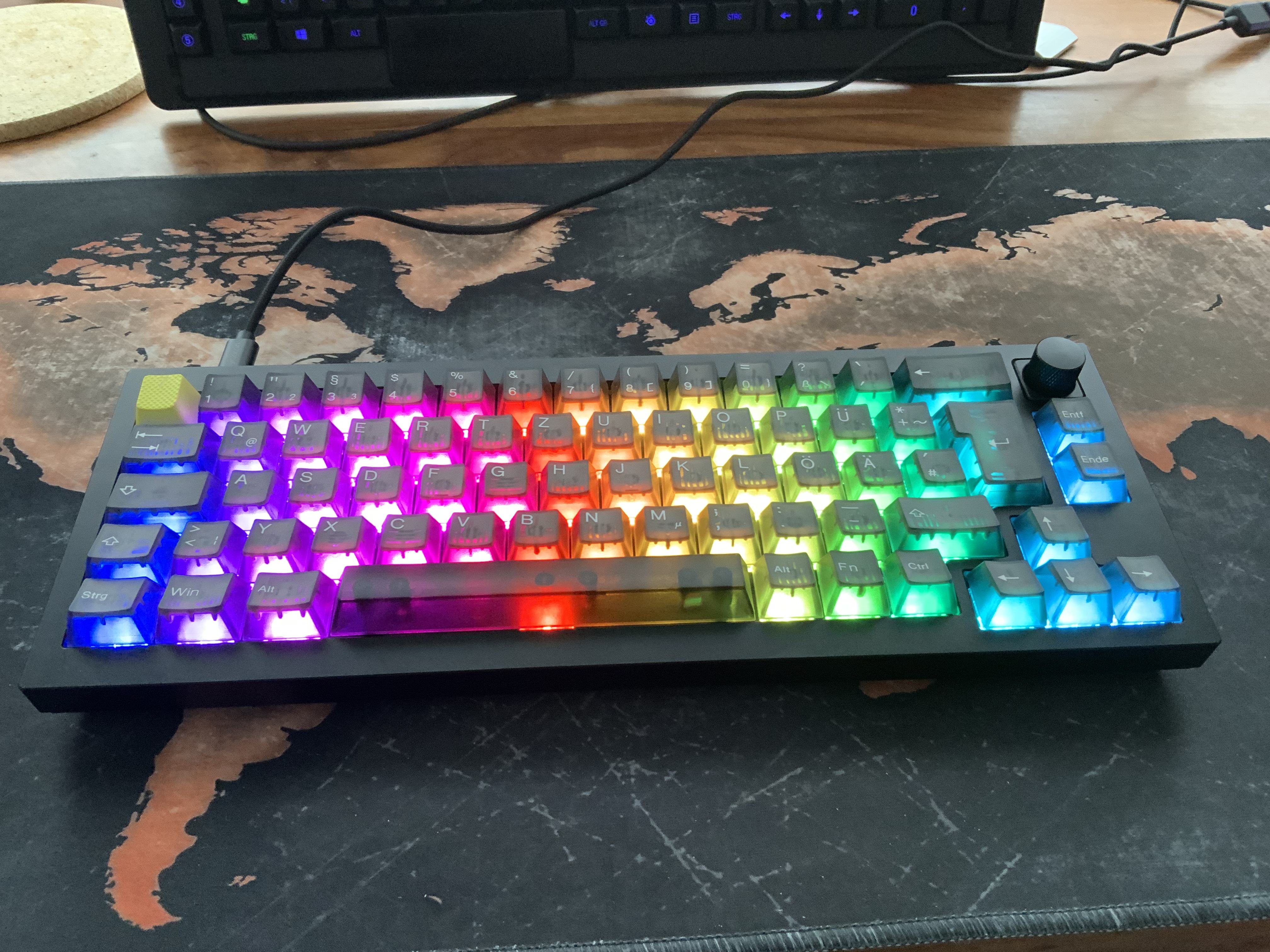

Ich habe mir - auch dank dem Mitlesen hier - eine Keychron Q2 zusammengebaut:
Keychron Q2
Wuque Studio Aurora clear Switch (linear), händisch gelubt
Tai-Hao smoky translucent
Tape-Mod
Das Ergebnis ist absolut top. Haptik und Klang sind super. Die Switches profitieren sehr vom lube. Insgesamt klingt die ganze Tastatur satt und dumpf. Kein Klirren, Vibrieren oder gar Klappern. Die Verarbeitung vom Case und allen zugehörigen Bauteilen ist sehr sauber.
Ich bin mir nicht sicher, ob ich die Tasten rechts und rechts unten richtig angeordnet habe. Vielleicht kann mal jemand drauf schauen. Man sieht leichte Fertigungsunterschiede in den durchsichtigen Caps. Ist für mich irgendwie normal (P/L beachten).

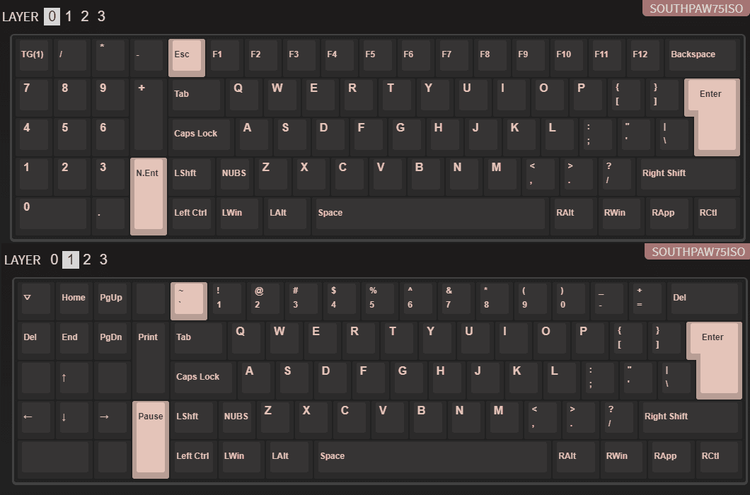

Das könnte möglicherweise bei meiner Southpaw auch funktionieren, fällt mir gerade auf. :unsure:
Die Tante EDIT ruft "Hurra" - einfach die *.json in VIA uploaden und los geht's! Selbst Fn-Lock, was ich unbedingt haben wollte, funktioniert mit KC_TG(1) auf Anhieb. Damit bleibt Layer 1 so lange aktiviert, bis die TG(1)-Taste erneut gedrückt wird. Jetzt lege ich die F-Tasten und Numpad-Ziffern auf Layer 0. Die Ziffernreihe und die TKL-Tasten kommen auf Layer 1. VIA ist einfach ein geniales Werkzeug. 🤩

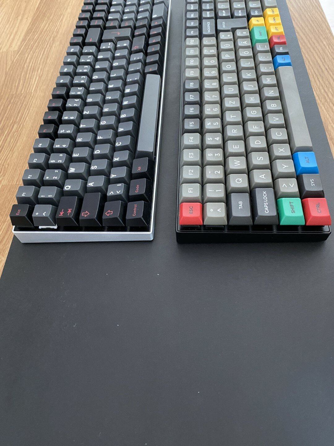

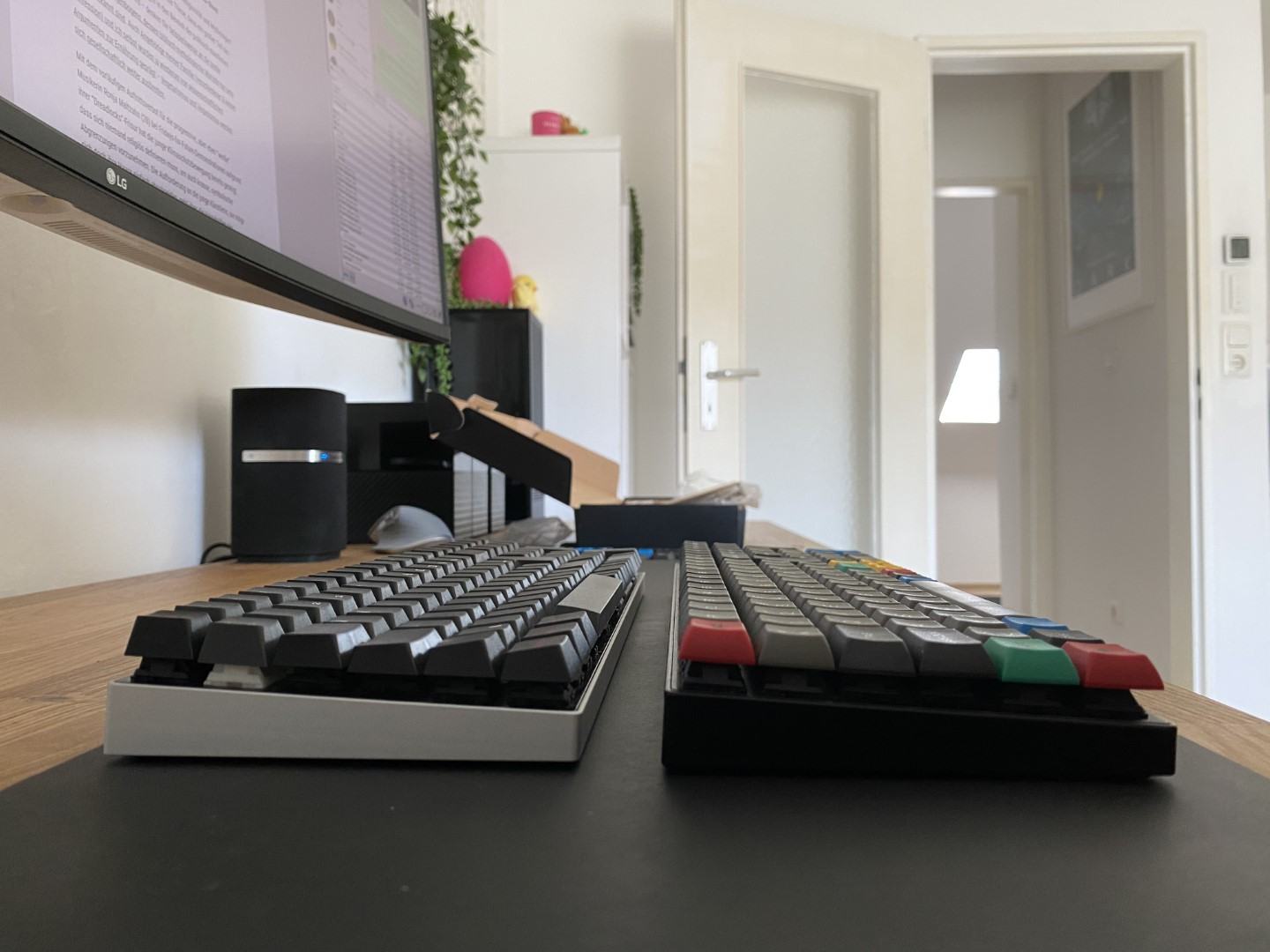

Um mich da nochmal kurz einzuklinken, so groß ist der Unterschied zwischen Cherry und XDA im Gesamtbild von der Höhe her jetzt nicht...
Das ist zwei mal das selbe Keyboard Modell (Tab90M) - also die Höhe ist gleich

Danke für die Bilder. Nein, die Höhe ist nicht das Problem - sondern der Abstand zwischen den Tasten, also die Fläche oder Tastenoberseiten. Und da sieht es auch auf deinen Bildern so aus, als ob die Cherry-Keycaps an der Oberfläche mehr Abstand zueinander haben als die XDAs.
Aber in der Seitenansicht sehen die XDAs bspw. echt geil aus, daher also nochmal danke. :)
