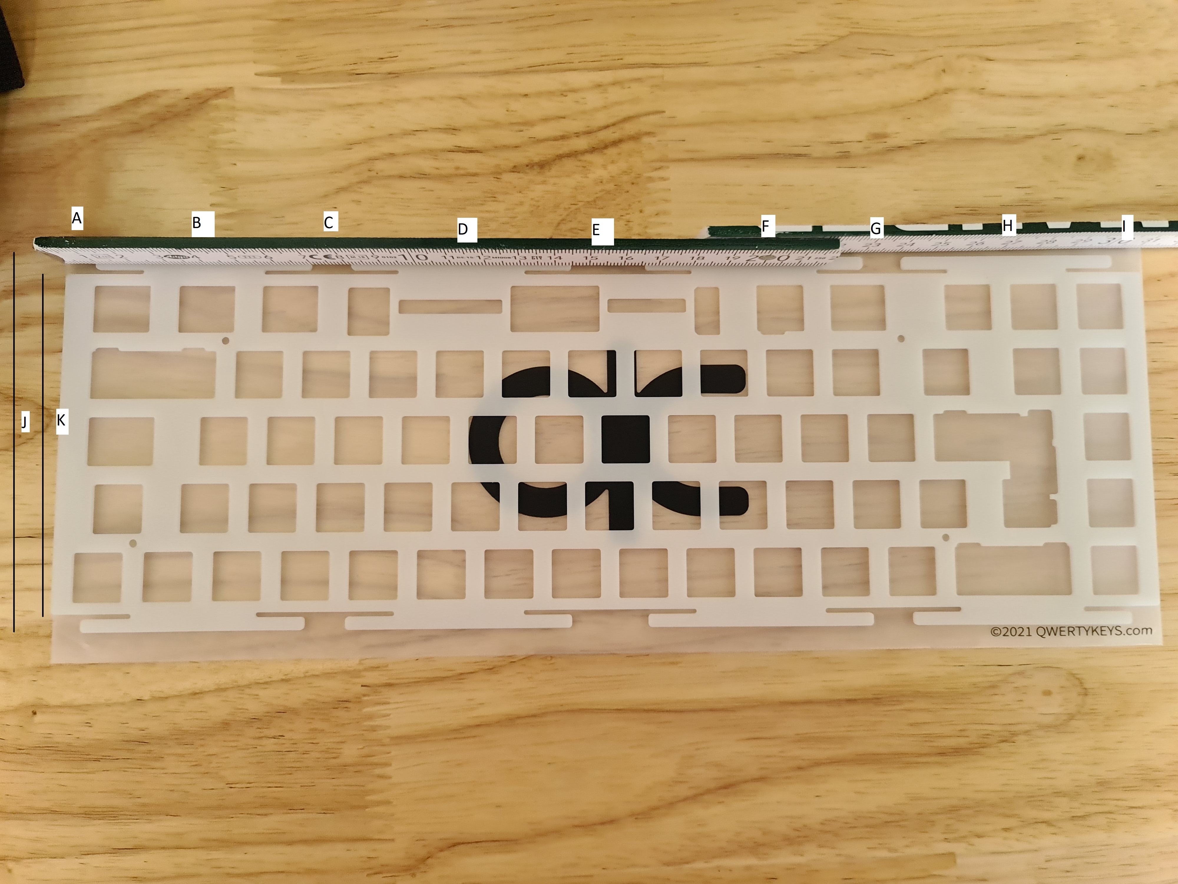

Kann mir jemand sagen wie dick die Plate und die Gaskets der QK65 ist und wäre jemand bereit mir ein Foto von der QK65-Plate mit Maßstab zu schicken (Lineal daneben oder ähnliches)? :LOL:

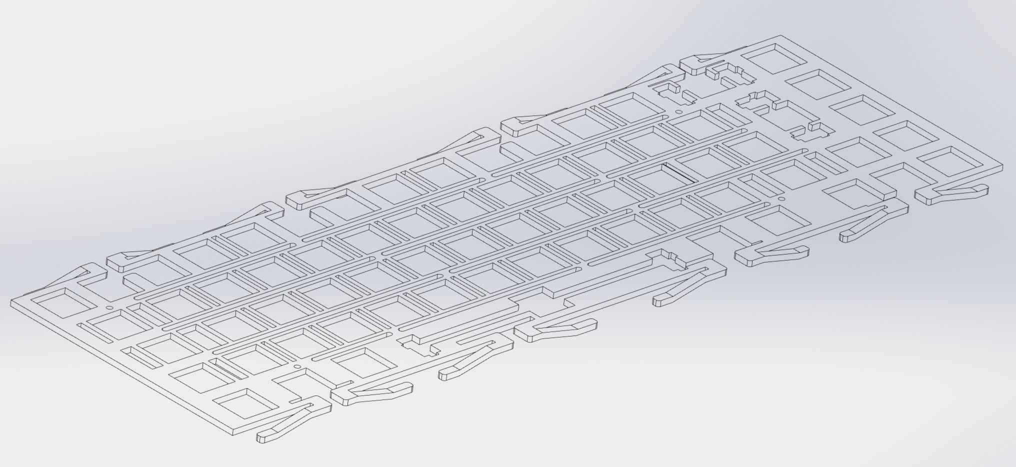

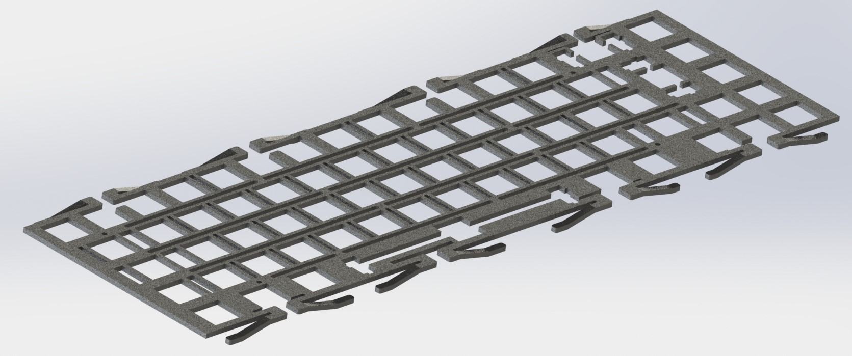

Überlege eine Plate zu drucken mit mehr Flexcuts und mit einfedernden Mounts, an denen die Gaskets sitzen, sodass die Plate selber noch mehr bounced und ich auch auch Hotswap Sockets nehmen kann.

Ja habe einige zur Auswahl. Bei den meisten ist leider der Bauraum nicht ausreichend deswegen nehme ich ggf. den Overkill Markforged X3.
So ungefähr hab ich mir das vorgestellt:
Problem ist natürlich das die ganze Plate dann (aktuell erstmal angedacht) ca. 3mm höher sitzt wie sonst. Weiß so nicht ob die Keycaps dann ggf. zu weit herausragen und ob das mit dem USB-Anschluss noch passt. Ohne die Tastatur zu haben leider schwierig zu planen :LOL:

Ich hab welche aus 1,5mm POM bei 42keebs lasern lassen. Dem Bild nach hat @Odin95 größeres vor...
Habe ich auch erst überlegt die zu lasern oder zu fräsen aber würde gerne diese kleinen Federn ausprobieren gerade wegen dem relativ steifen PCB der QK65.
Das hat doch nicht gerade wenig flexcuts
Ja eigentlich schon aber soll laut den Reviews dennoch relativ stiff sein. Aber verglichen mit der GMMK Pro bestimmt trotzdem ein Kissen :d

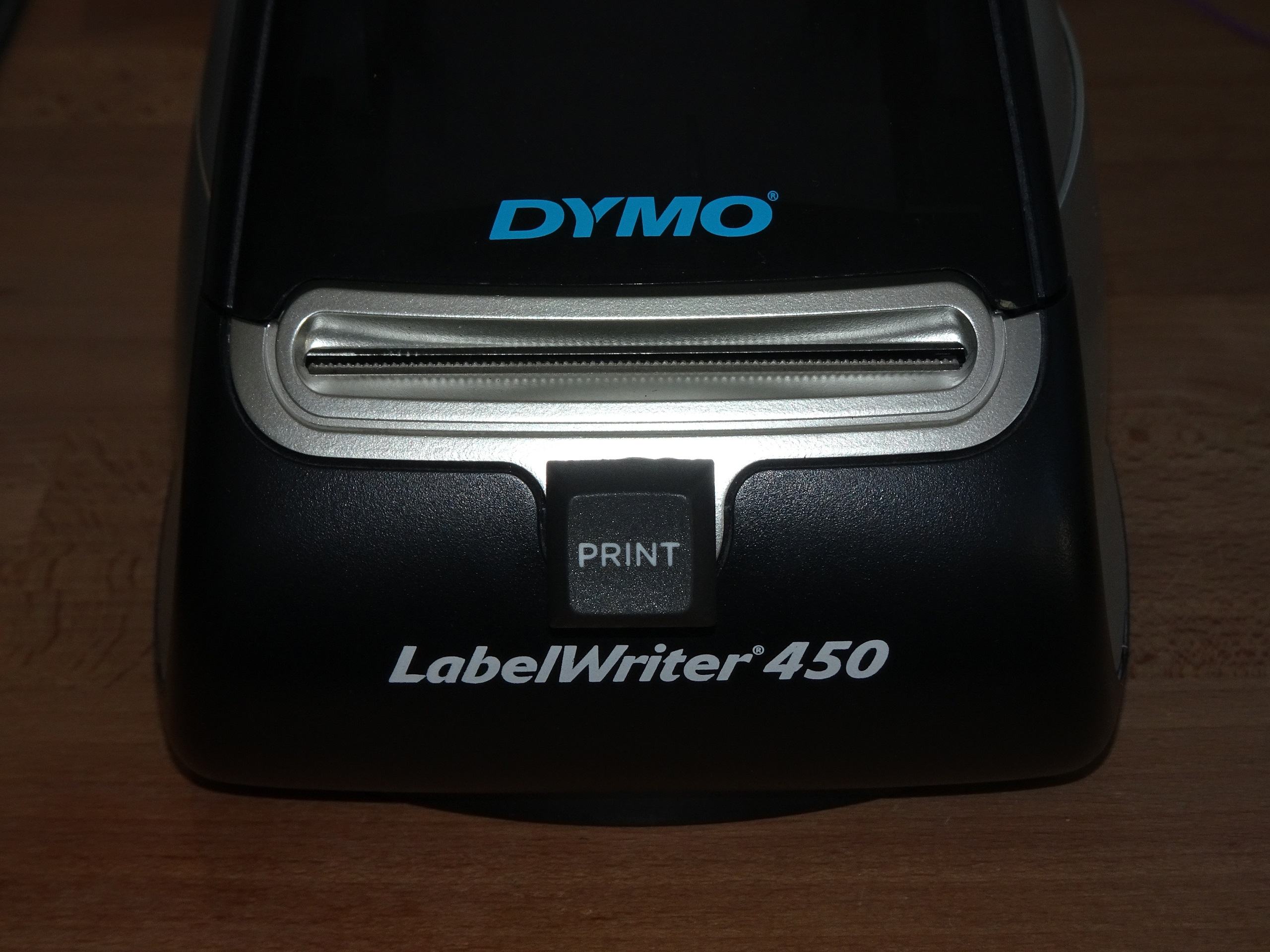

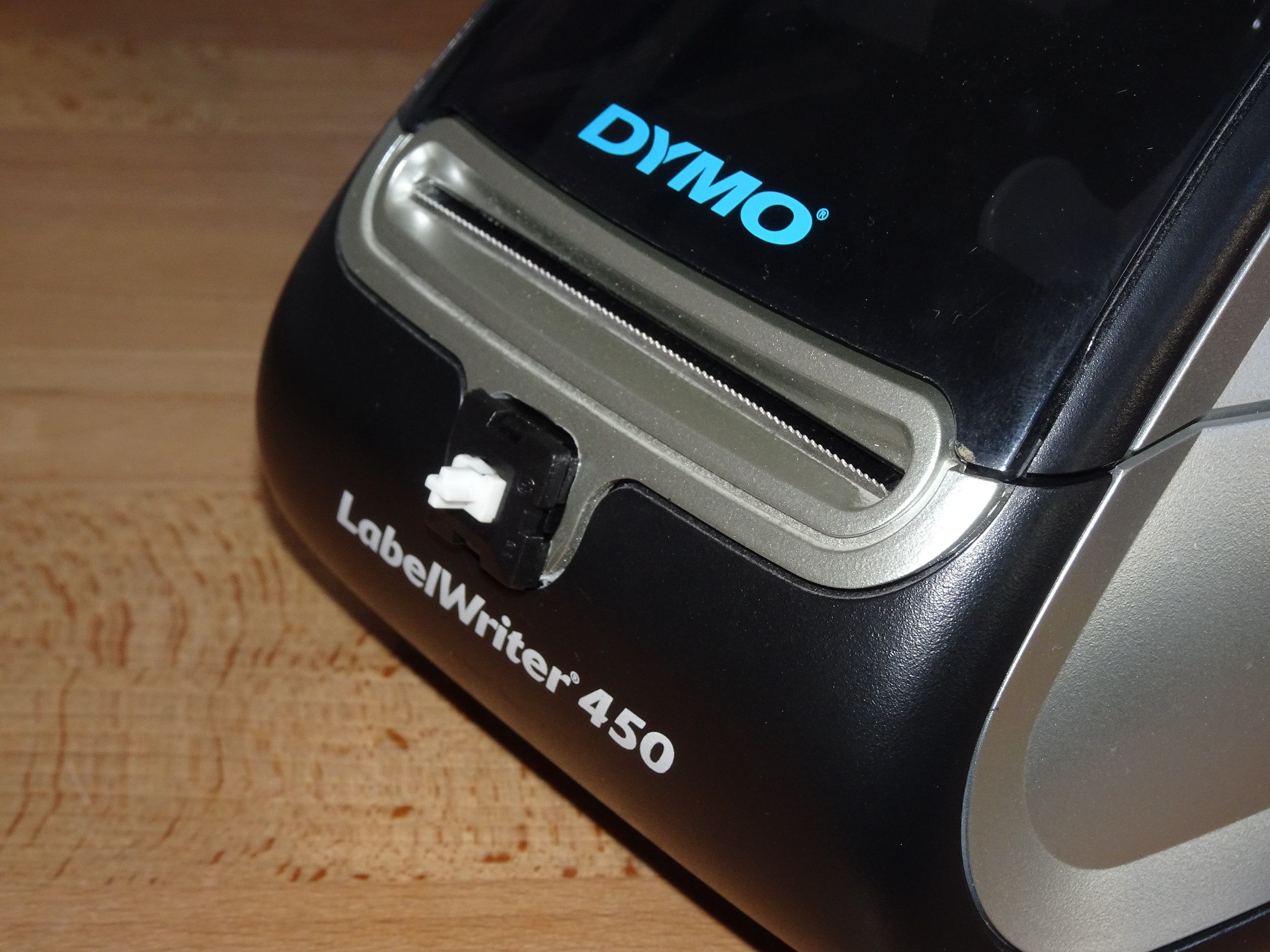

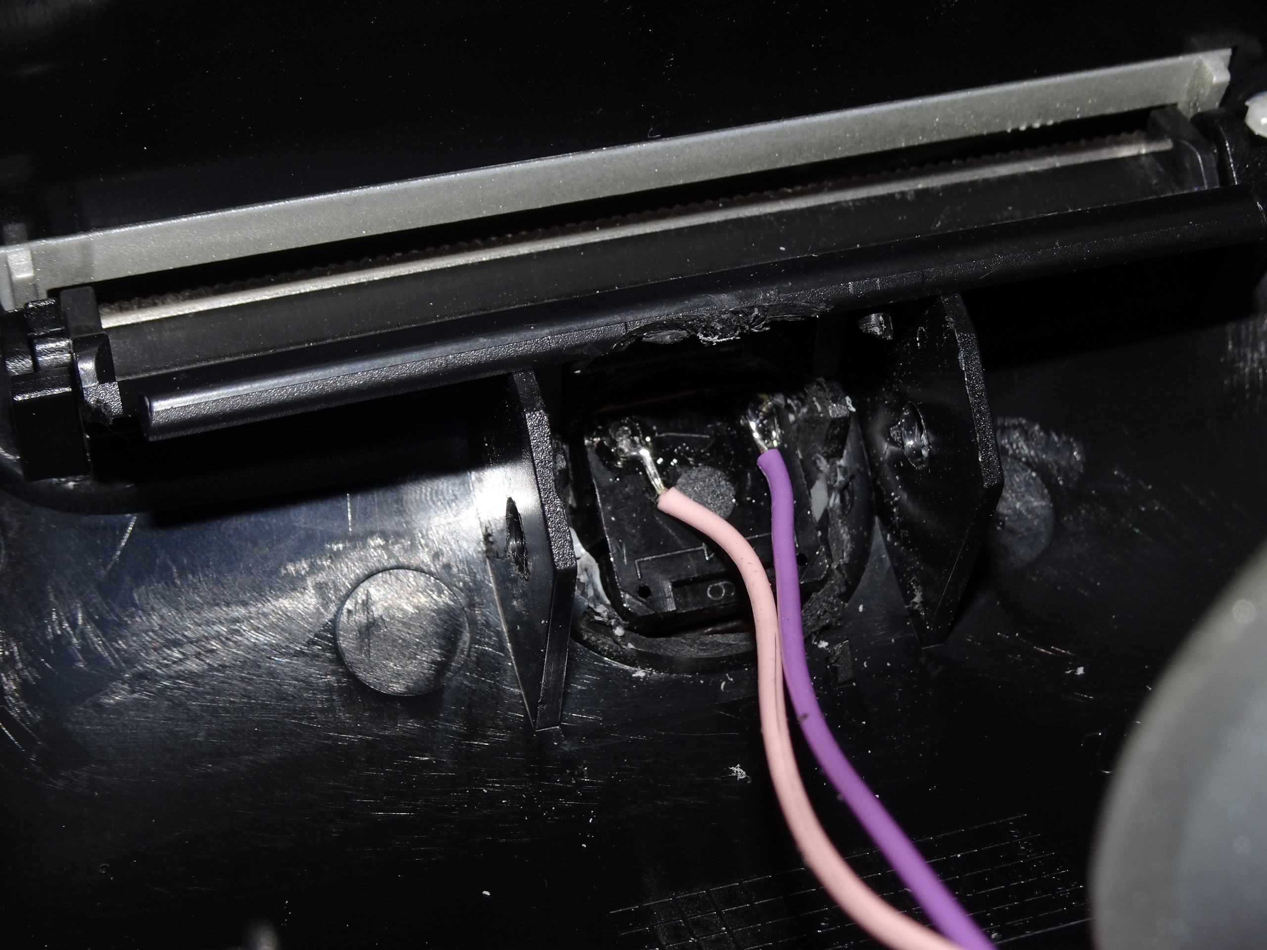

Wollte eben 'ne Briefmarke ausdrucken, da ist der Papiereinzugs-Knopf von meinem DYMO Labelwriter 450 verreckt (abgebrochen). Sechs Jahre alt, Garantie schon lange futsch. Hallo, MX-Switch! Passende DSA-Kappe war auch noch übrig. Nur falls uns jemand für unseren Sammeltick als unzurechnungsfähig erklären will; es muss ja nicht für 'ne Tastatur sein! ;)

Reicht Dir das so!? (in cm):
A0,85 B 6,15 C 1,15 D 6,35 E 2,25 F 6,35 G 1,15 H 6,15 I 0,85 J 10,6 K 9,6
Bin mir nicht ganz sicher in der gesamten Breite habe ich 31,05 wenn ich aber A bis I addiere komme ich auf 31,25 also ein Maß scheint nicht genau zu passen ...

Perfekt! Vielen Dank!
Bin mir nicht ganz sicher in der gesamten Breite habe ich 31,05 wenn ich aber A bis I addiere komme ich auf 31,25 also ein Maß scheint nicht genau zu passen ... (habe leider keine Schieblehre)

Gibt die Daten wohl erst wenn der Restock fertig ist. Aber mit deinem Bild komm ich denke ich erst mal aus.
Ja falls du noch ein Maß brauchst sag bescheid. Die Dicke von der Plate liegt btw bei ca. 1,5mm würde ich mal denken aber wiegesagt ohne Schieblehre etwas schwer genaue Zahlen zu liefern.
