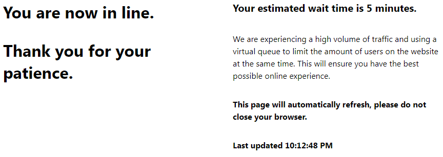

Mit den fünf Minuten habe ich kein Problem, eher damit, dass nach einer halben Stunde immer noch fünf Minuten angezeigt wurden...

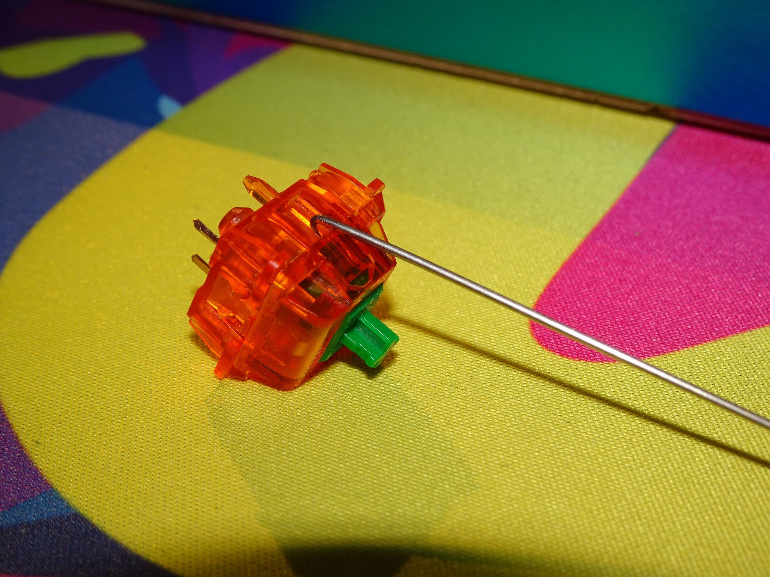

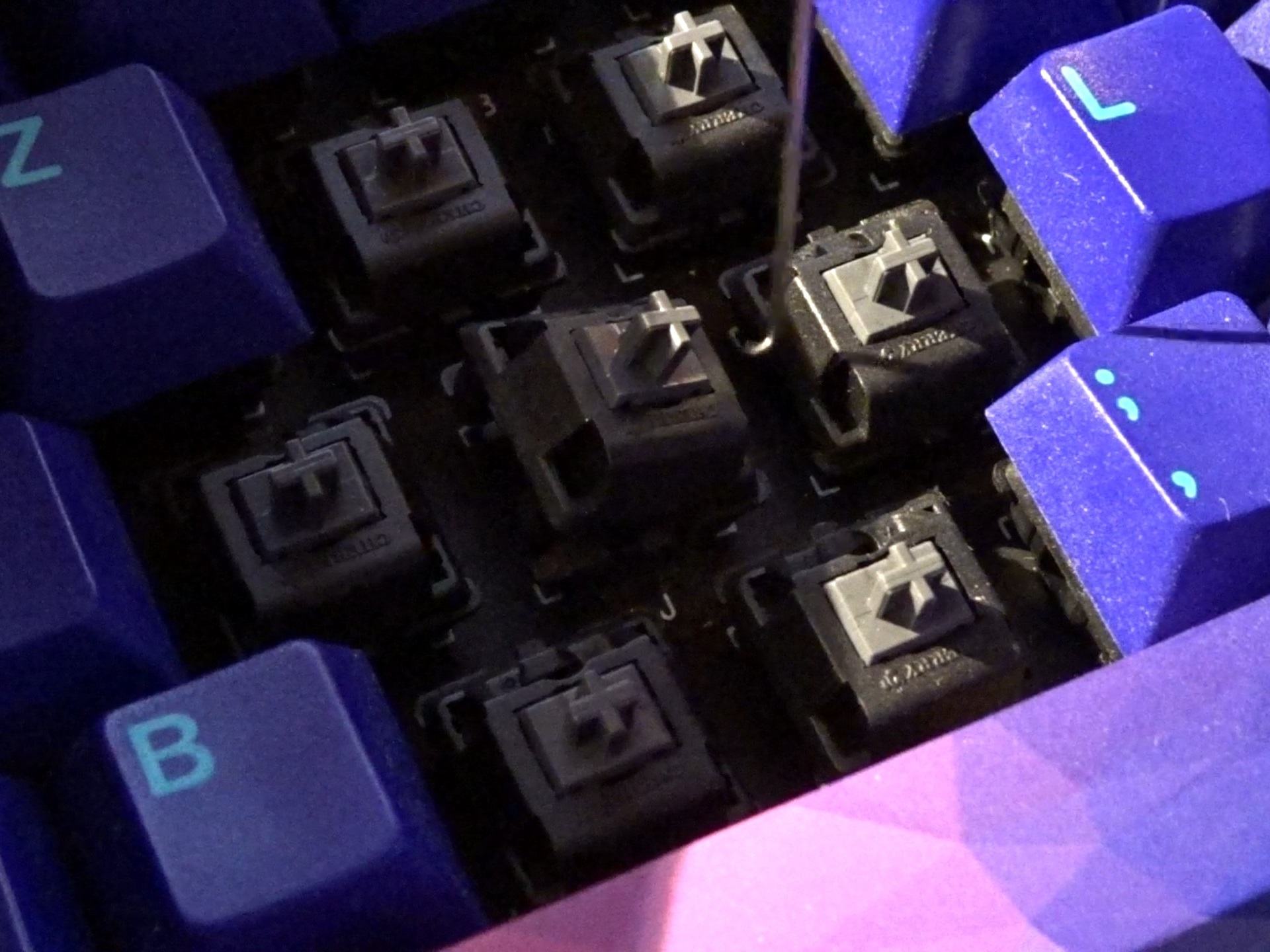

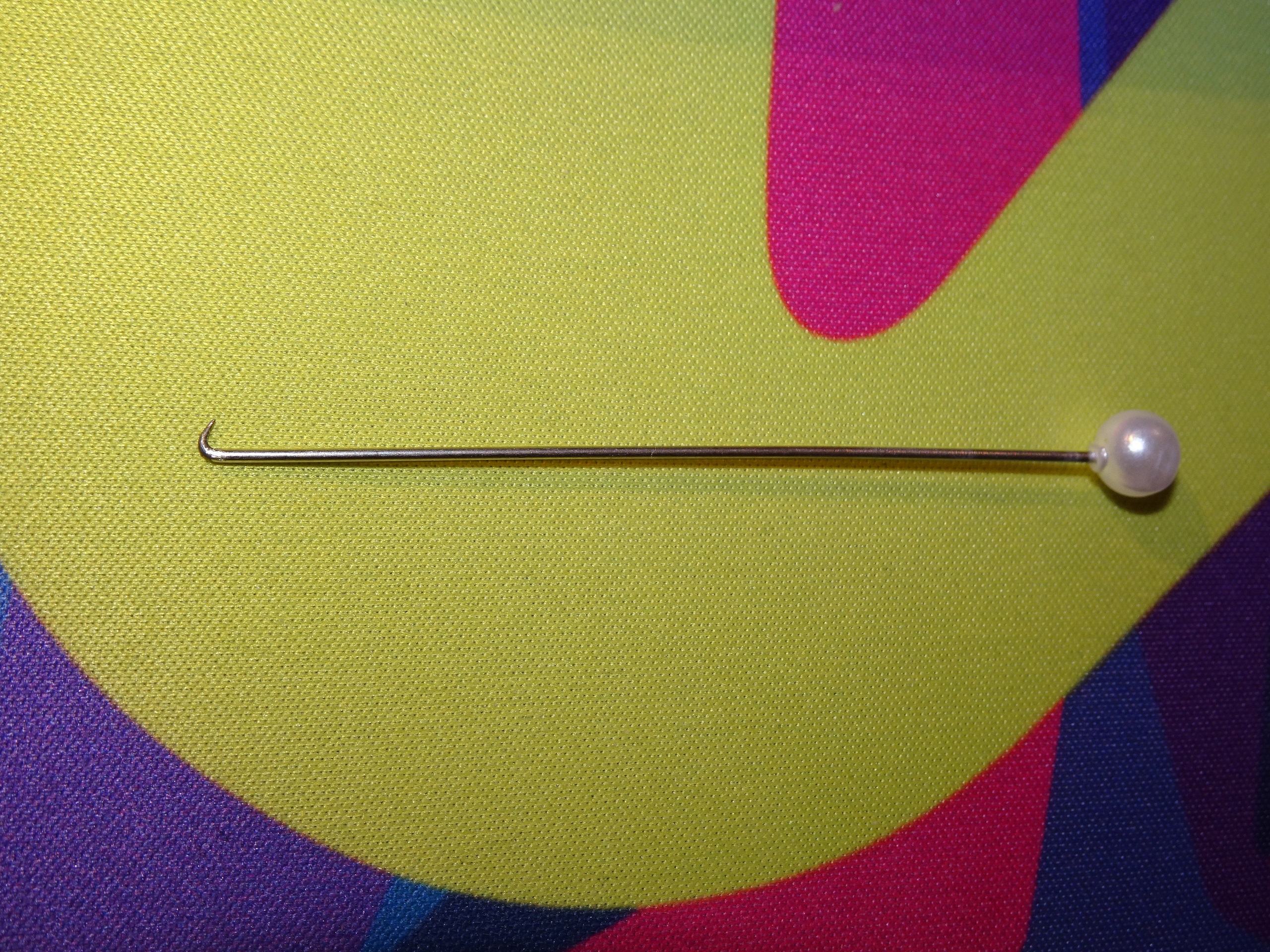

Bis es soweit ist, gewähre ich einen Einblick in eine weitere meiner MacGyver-Methoden. Die Feder im J-Switch auf der XD96 hat spontan begonnen zu quietschen und zu pingen. Da das Brett keine Platte mehr hat, kann ich mir zum Öffnen und luben das Entlöten sparen.
Man nehme eine große Stecknadel, biege die Spitze zu einem Widerhaken um. greife damit unter den linken oder rechten Kragen und ziehe einfach so lang und fest, bis der Schalter aufschnappt. Beim Angriff auf der zweiten Seite sollte man eine Hand drüber halten, stem und Feder erreichen eine hohe Geschwindigkeit mit entsprechender Flugstrecke. :fresse2:
