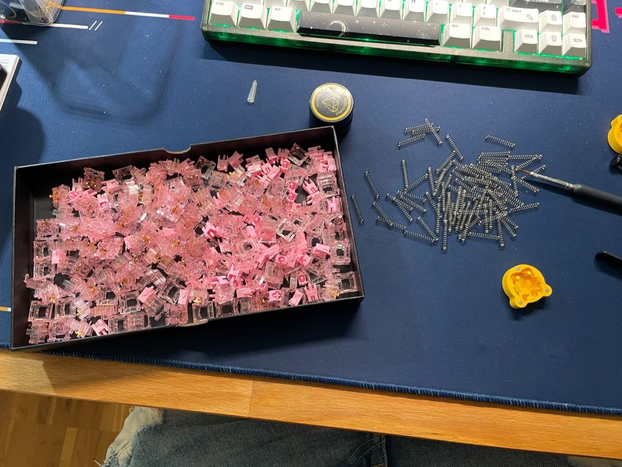

Ich hab heute morgen knapp 90 Stck. gelubed und fand das erstaunlicherweise ganz entspannend. Hörbuch dazu und dann so vor mich hin gewerkelt. Hatte ich mir ehrlich gesagt schlimmer/langweiliger vorgestellt.
Wenn ich im Winter wieder Onlineseminare habe, biete ich luben gegen Materialkosten an:d Das ist die perfekte Tätigkeit, wenn man 7h vor dem Schirm sitzt. Wenn die Finger nix zu tun haben, kann ich mich nicht konzentrieren.
Die Federn hab ich jezt das erste mal in ner Tüte gemacht, kann ich nur empfehlen. Ab jetzt nur noch so :d

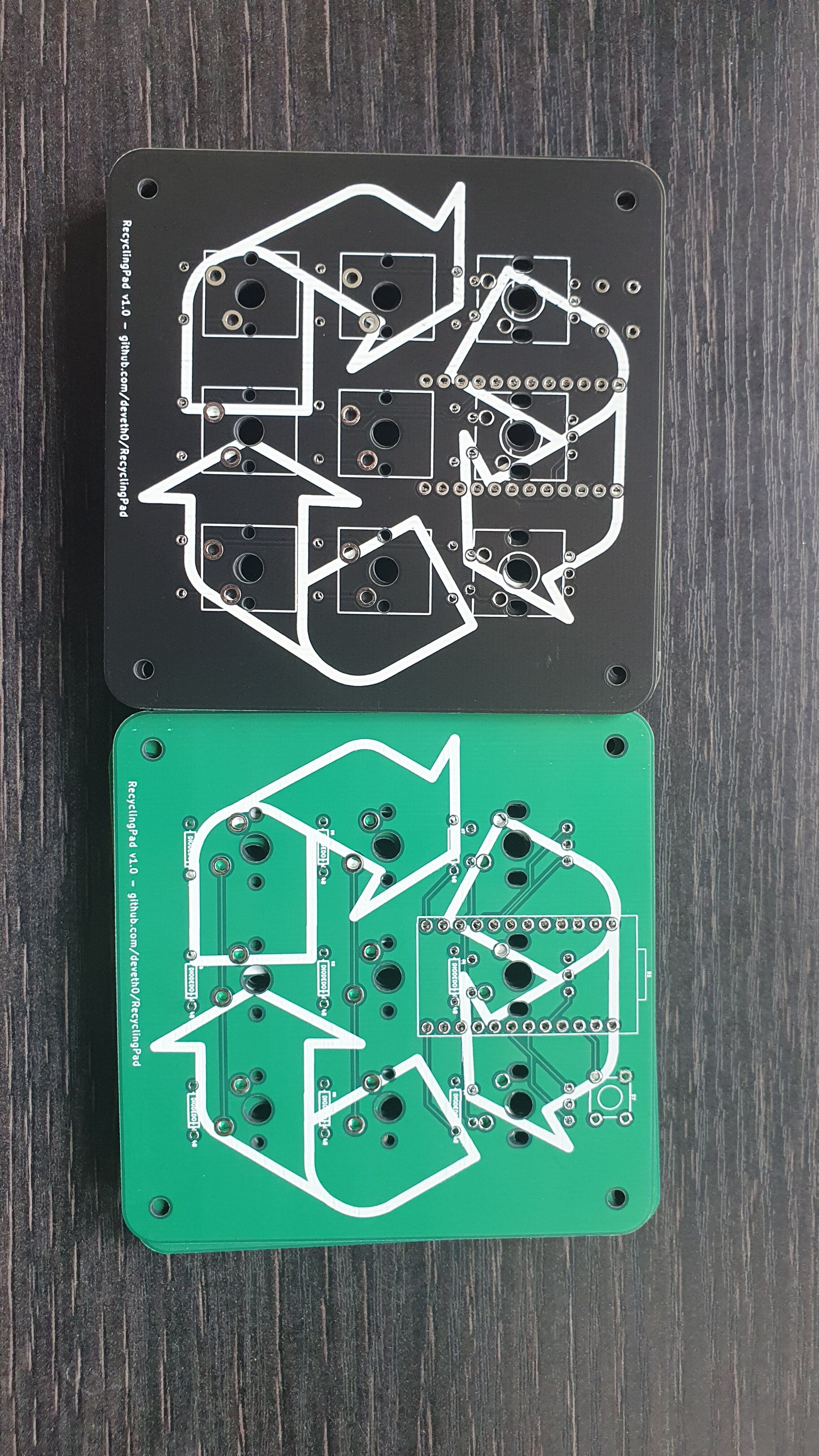

Das ging jetzt schneller als gedacht, die finalen PCBs fürs Recycling Pad sind da \o/
Damit steht einer sinnvollen Anschlussverwendung von Switch Testern nichts mehr im Wege (ein ProMicro, ein paar Dioden und Millmax).

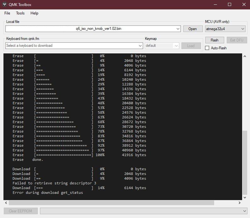

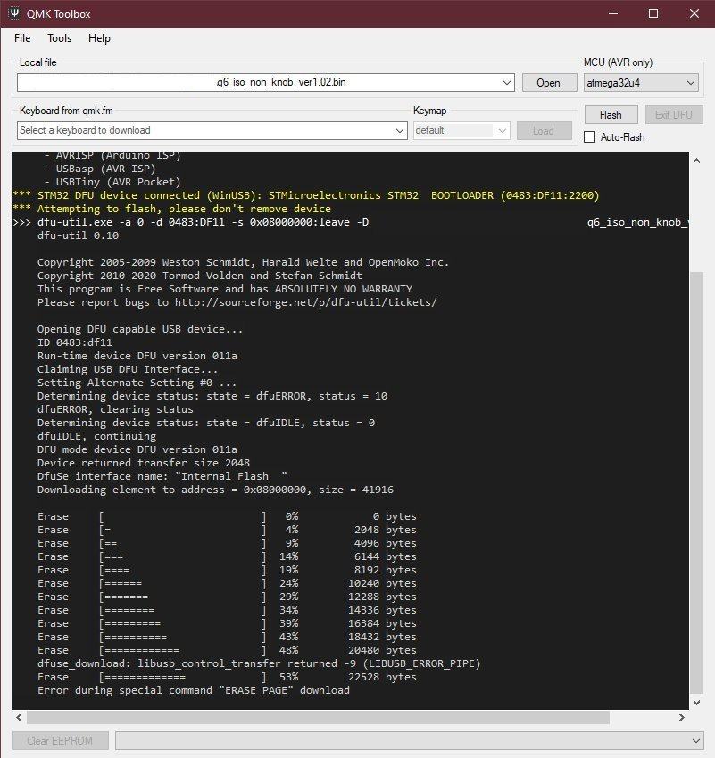

Mittlerweile ist auch alles angekommen, Switches habe ich schön geschmiert - und da sie schon mal offen waren, auch den Film-Mod durchgeführt. Dazu die Corsair-Caps drauf (bei denen die vier Extra-Tasten oberhalb des Ziffernblocks nicht vorhanden sind, aber egal). Die Tastatur sieht gut aus und klingt toll für meine Ohren.
Nun gibt es aber ein Problem: Windows 10 erkennt das Ding nicht als Tastatur. Ich habe versucht, mich an die entsprechenden Anweisungen von Keychron zu halten (z.B. HIER zu lesen).
Aber das will nicht funktionieren. In VIA wird die Tastatur erst gar nicht gefunden (auch nach Laden der json-Datei). Das Flashen mit QMK wird nicht abgeschlossen, sondern bricht an verschiedenen Stellen mit verschiedenen Fehlermeldungen ab. Beispiel-Screenshots:
Ich habe verschiedene Treiber für diesen STM32-Bootloader versucht, aber bisher ohne Erfolg. Den Keychron-Support habe ich bereits angeschrieben, aber vllt. hat ja hier jemand die rettende Idee. :)
Puh, das sieht schon hart aus mit QMK.
Hast du vermutlich sowieso gemacht, aber ich frage trotzdem nochmal nach:
Tastatur abklemmen, VIA öffnen, json (extrahiert aus dem Zip Archiv) geladen, Tastatur wieder angesteckt?
Meine Q3 war da anfangs auch etwas.... zickig und wurde nirgends erkannt. Ich habe ein paar Anläufe gebraucht, aber dann ging das mit der oben beschriebenen Methode.
