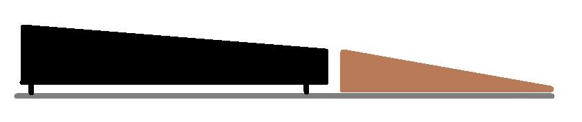

Gibt es eine Lösung für eine Handballenauflage, die nicht einfach davor gelegt wird? Klar, davor legen wäre easy, aber besser wäre eine schlaue Verbindung. Ideen?
Falls du handwerklich die Möglichkeiten hast könntest du dir eine Unterlage aus Metall und Holz oder nur aus Holz bauen, wie ich sie eben schnell bei Paint gemalt habe.
Eine möglichst dünne Unterlage aus Holz oder Metall und darauf eine schräge Handballenunterlage aus Holz selbst zu bauen.
Das ist wirklich eine umsetzbare Idee. Die Platte kann man ja aus Alu anfertigen lassen. Und die Ablage kommt oben drauf.
