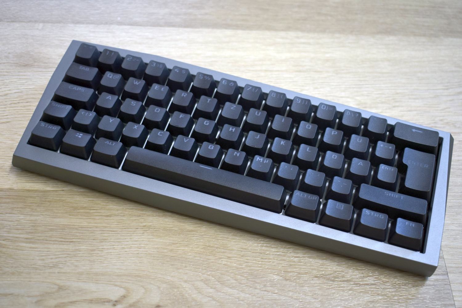

So, ich war heute morgen fleißig. Meine southpaw75 ist nun nicht mehr so alleine...

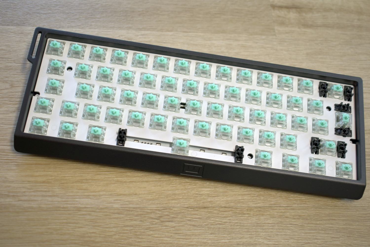

Aus Neugierde habe ich im Sommer die gehypte Wooting 60HE vorbestellt, da mich die Hardware also die Möglichkeiten mit dem PCB und Firmware + die stark anpassbaren Lekker Switches mit Hall-Effekt Sensor welche von Gateron für Wooting gefertigt werden interessiert haben.
- Hab die ISO-DE Variante mit ARM Chip ohne Keycaps gewählt mit Versand waren es dann 170 Euro am Ende.
- Das Standard Gehäuse ist billiges Plastik, wiegt wirklich nichts und die Stabis sind reiner Abfall. Ehrlich gesagt hatte natürlich auch nicht wirklich was anderes erwartet.
Daher habe ich ein wunderschönes Blade60 Case in Misty Valley Grey von @wolfram abgekauft. Dann noch anständige Stabis verbaut, alles schön gelubt und gedämpft, also sinnvoll gemoddet. Noch brauchbare PBT Keycaps drauf gemacht (ich hoffe ich habe keinen Monk wegen der Entf Taste getriggert, aber das ist meine Tastenbelegung :fresse:) und dann hat man endlich mal eine vernünftige Tastatur. Der Klang alleine sind Welten, aber war auch out-of-the-box nicht schwer zu Toppen.
Kommen wir zu dem Grund warum ich die Wooting 60HE bestellt hatte - mich haben die geringe Reaktionszeit und vor allem die stark anpassbaren Swichtes interessiert. Und ich mach es kurz - es ist ein richtig krasser Unterschied. Mit dem z.B.
Rapid Trigger Modus kann ich mein Movement in Spielen deutlich stärker kontrollieren und die Eingaben sind wirklich spürbar schneller und durch das Einstellen von Empfindlichkeit, Auslöseweg usw. kann man das richtig schön individuell einstellen. Durch diesen "analogen" Modus der Switches kann man sogar ein D-Pad mit dieser Tastatur realisieren und wie mit einem Controller bei z.B. Rennspielen feinstufig beschleunigen oder lenken.
Das PCB samt Firmware + Switches sind wirklich mal was besonders und für mich als Liebhaber schneller Spiele wie Quake und Co. eine wirklich brauchbare Verbesserung. Damit hatte ich wirklich nicht gerechnet da bin ich ehrlich weil ich bei so was immer sehr skeptisch bin. Der Preis abseits der "Kern Hardware" ist aber zu hoch, da man für ein vernünftiges Case, Stabis und weitere Modding Tools noch mal deutlich mehr investieren (muss) sollte.

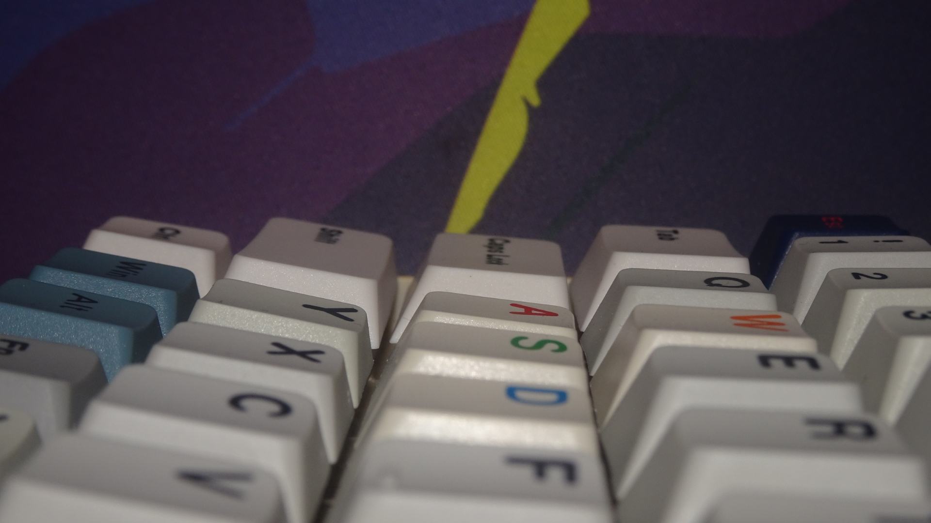

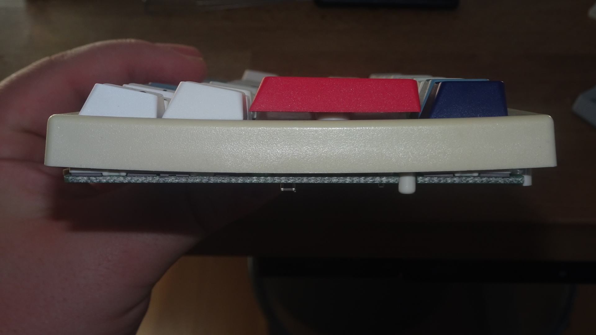

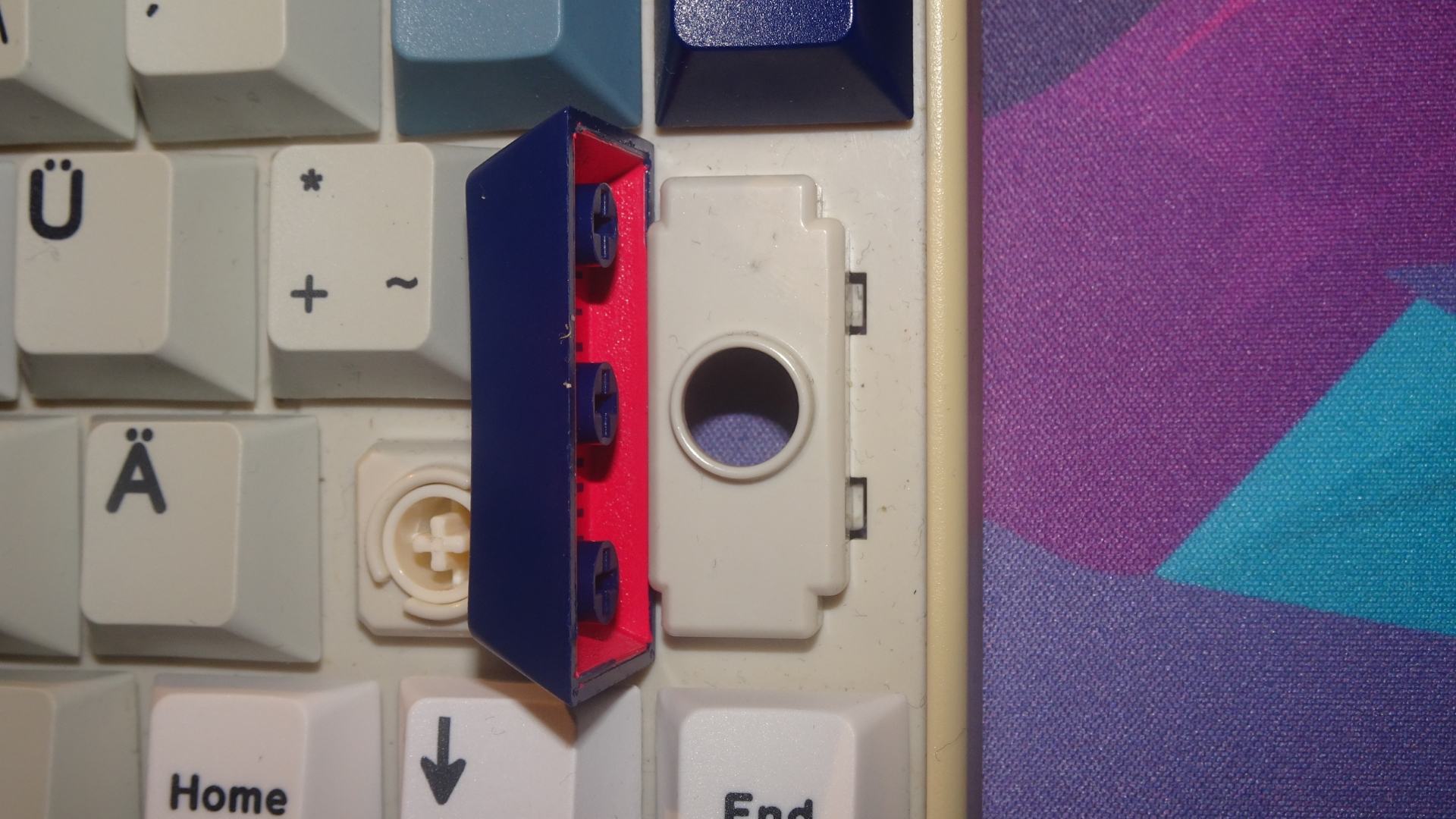

shout-out to @KurantRubys der mir seine G81-1800 überlassen hat. Großes Dankeschön für 14 Jahre langes Aufbewahren ohne Kratzer! :bigok:
Mein amateurhaft weiß geduschtes Raptor K1-Gehäuse habe ich nun gegen diese schwarze Schönheit ersetzt und das Innenleben (G80-PCB mit Blacks) transplantiert. Es ist und bleibt ein leichtes Plastikboard, das kein QMK/VIA kann und nur Mini-USB hat, dennoch 1800er-"endgame" für mich. :geek:
Oh Gott... Die arme schöne Deskmat... Was hat sie nur getan, damit du sie durchlöcherst :(
Da musst du eher dem Rack danken wo die vorher drin lag :shot: bei mir lag die jetzt nur 4 Jahre oder so im Keller. Aber freut mich wenn die jetzt endlich mal zur Nutzung kommt, mit den MY fand ich das Ding absolut furchtbar.
habe das Teil auch und finde es von den Features und der Technik GENIAL!
werde es auch entsprechend in ein Case bauen und modden.
Konntest du die Switches luben? habe noch keinen von den aufgemacht (wobei sogar 2 extra dabei waren) ... die sitzen auch mega fest im PCB war mir gar nicht sicher ob das hot swap ist.
BTW baue es in die Tofu... finde ich jetzt nicht mega aber sollte kompatibel sein und ein dunkel grünes Board habe ich noch nicht ;) (Blade gab es für mich keine interessanten Farben mehr)
Dazu kommen dann die Resonance Caps! Als Stabz natürlich TX Stabz ;)

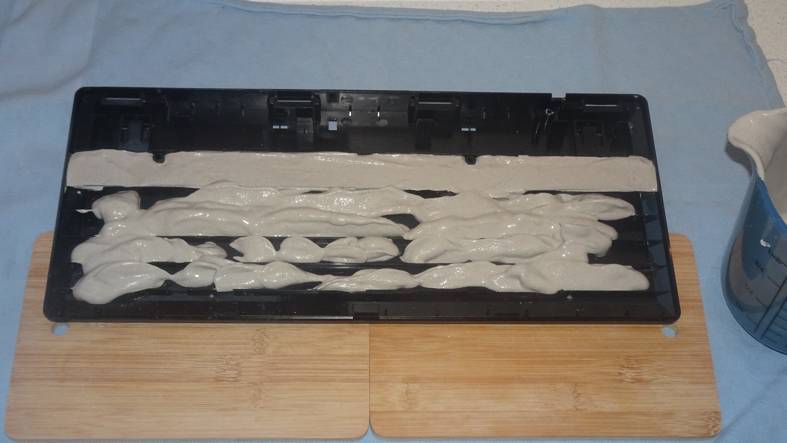

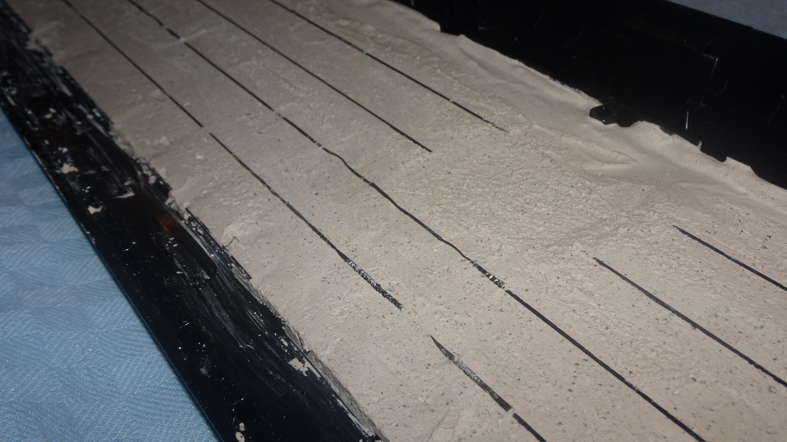

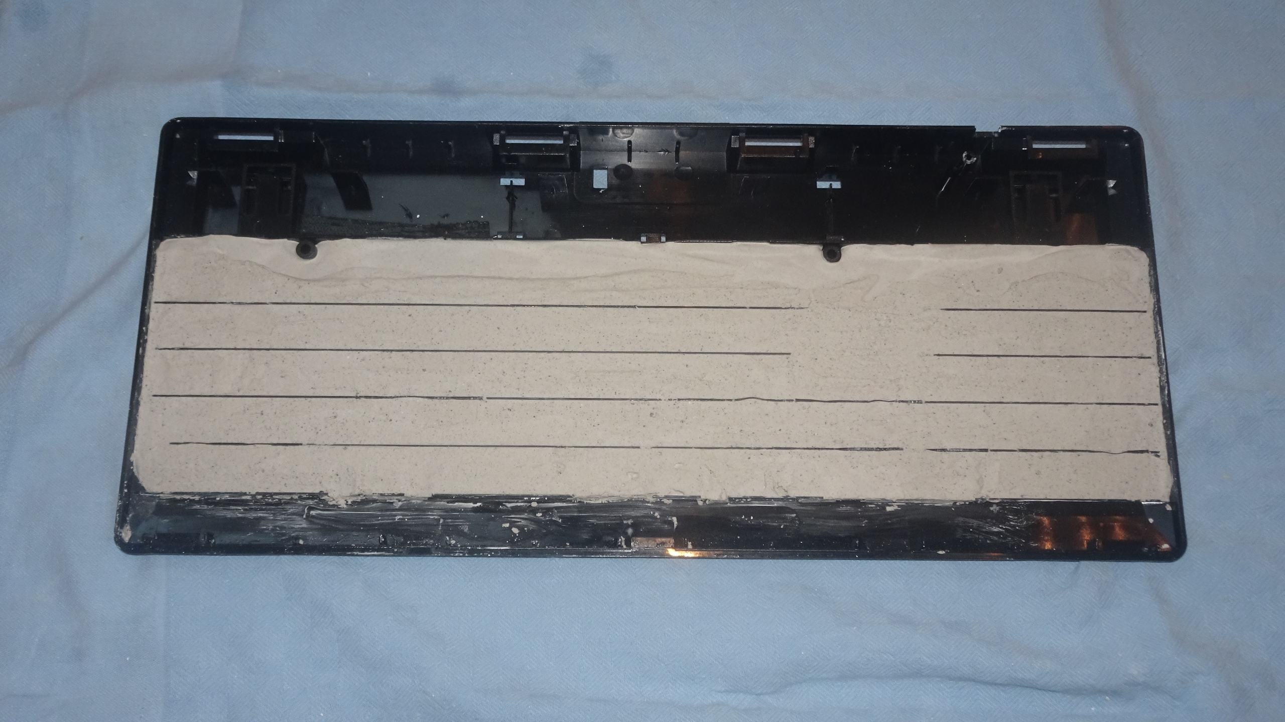

Als der Mitarbeiter sein Bewusstsein wiedererlangt hatte, führte er mich zum Regal, in dem "Knauf Bau- und Elektrikergips" steht. Ich kaufte für 2,14 € so einen 1-kg-Beutel. Mit dem Silikonschaber angerührt, reingeschüttet und mit einem feuchten Schwamm glatt abgezogen. Das musste alles ziemlich zügig gehen, denn nach nicht mal zehn Minuten (!) war das Zeugs schon trocken und nicht mehr verformbar. :hmm:

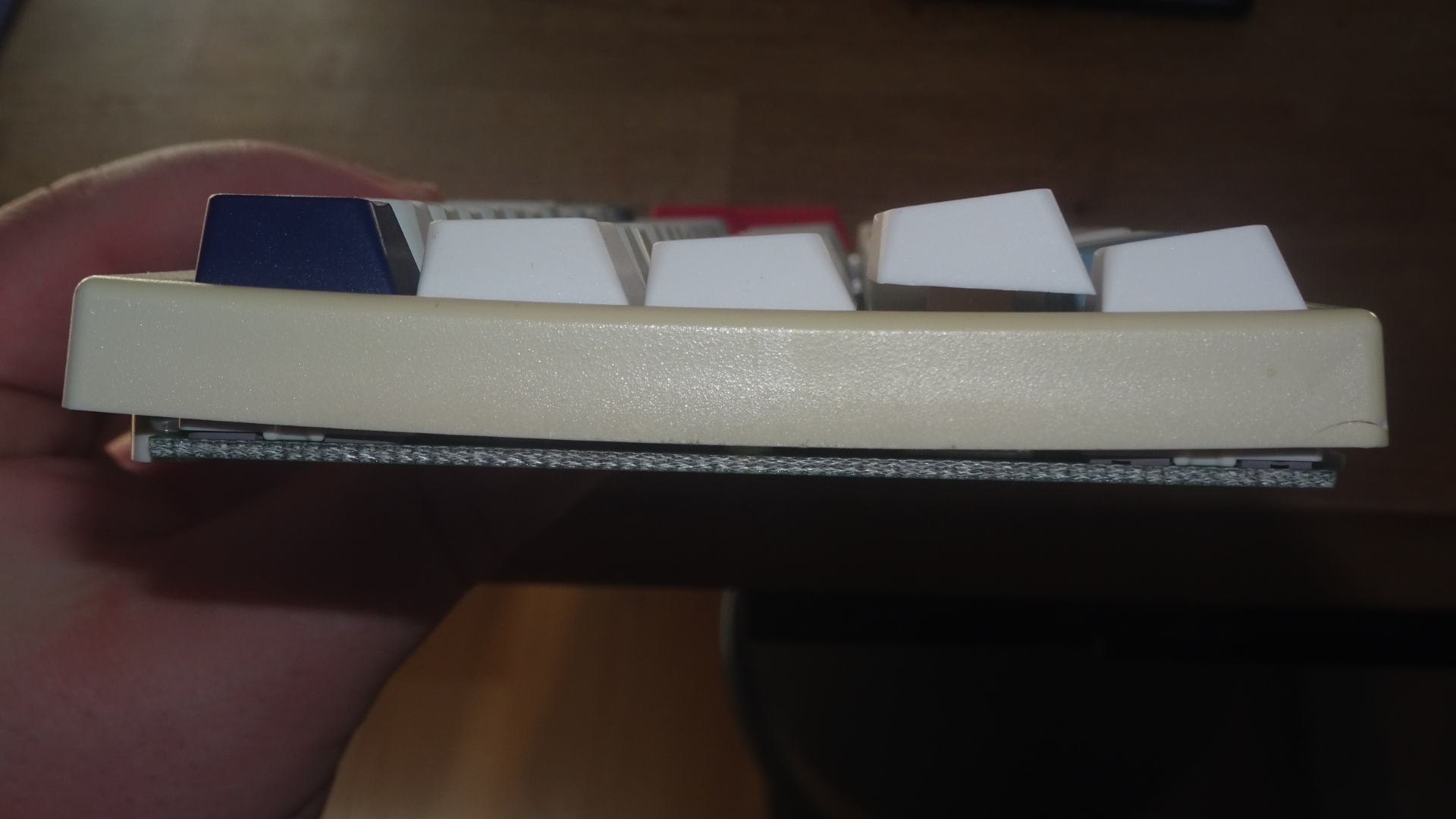

Ursprüngliches Gewicht der G80-1800 etwas über ein Kilo, in der Kürze der Zeit +50% schwerer mit gut anderthalb Kilo. Das Gehäuse ist nun verwindungssteif, steht rutschfest und der Klang der Leertaste hat auch noch ein wenig profitiert. Zur Nachahmung durchaus empfehlenswert.

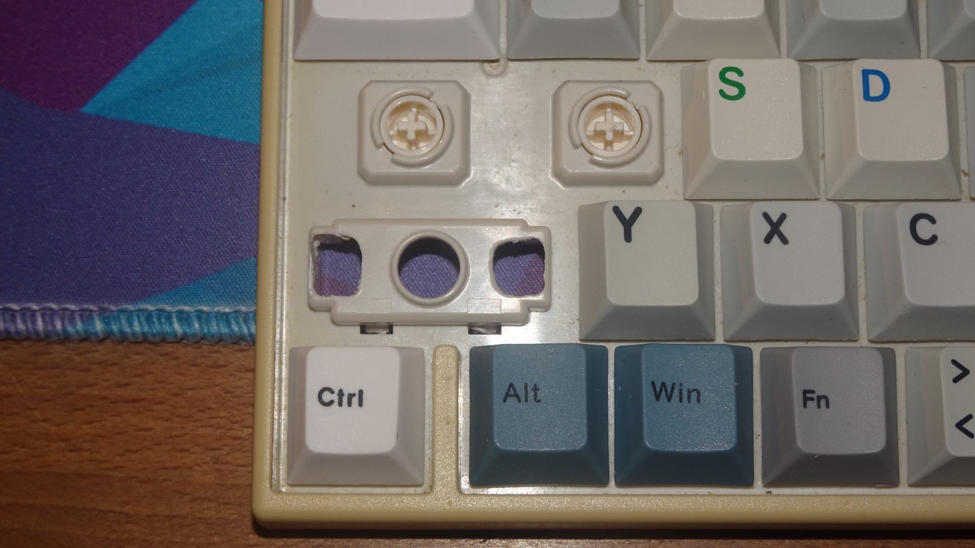

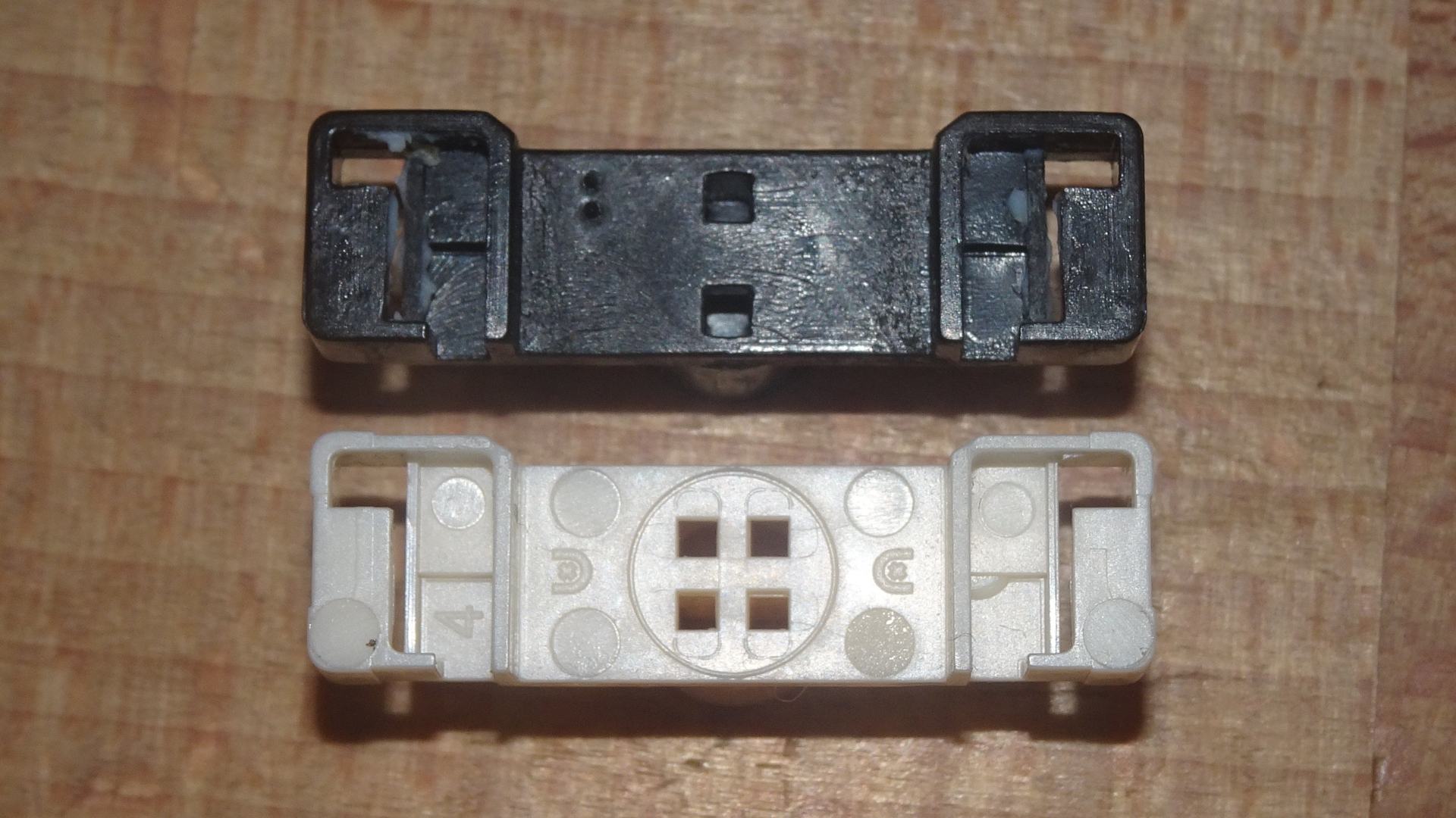

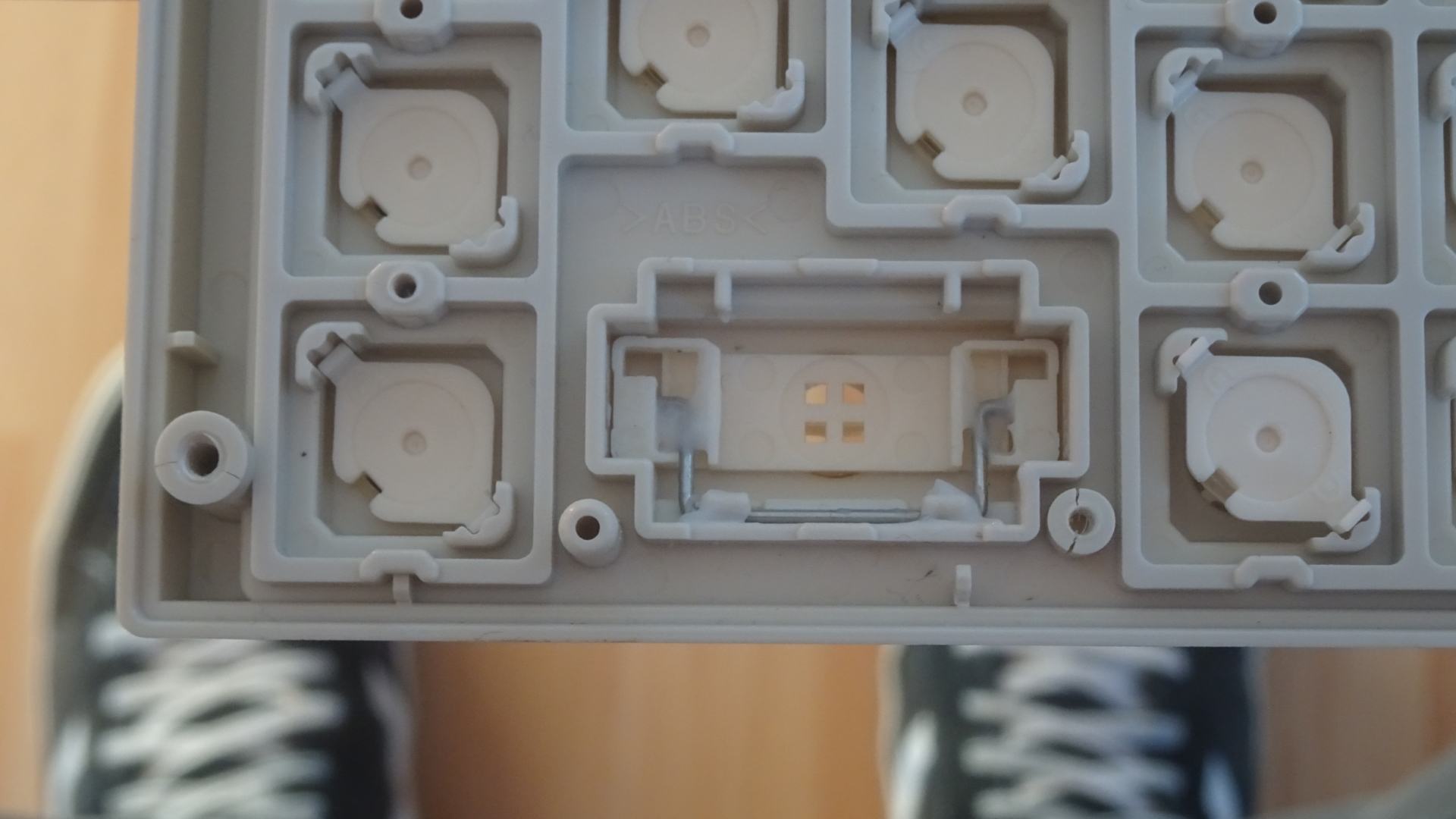

Topre-Stabis auf MX umbauen

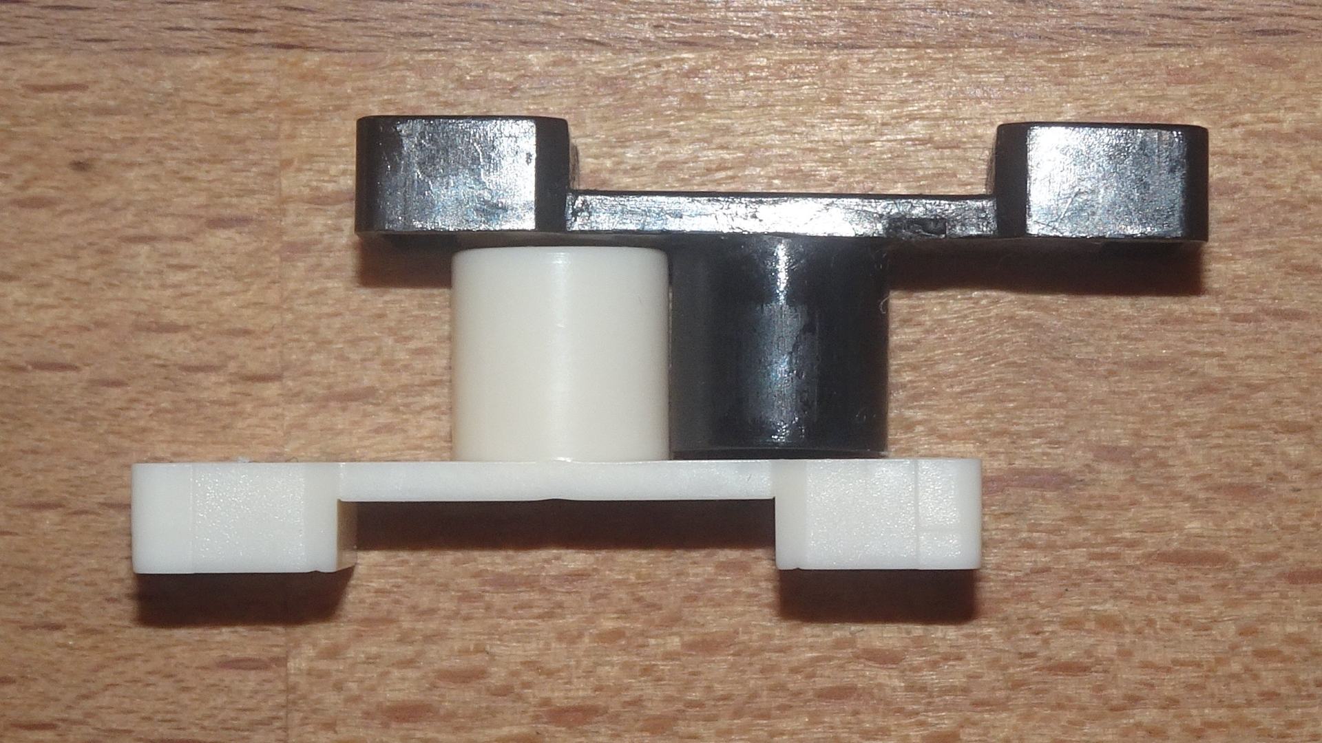

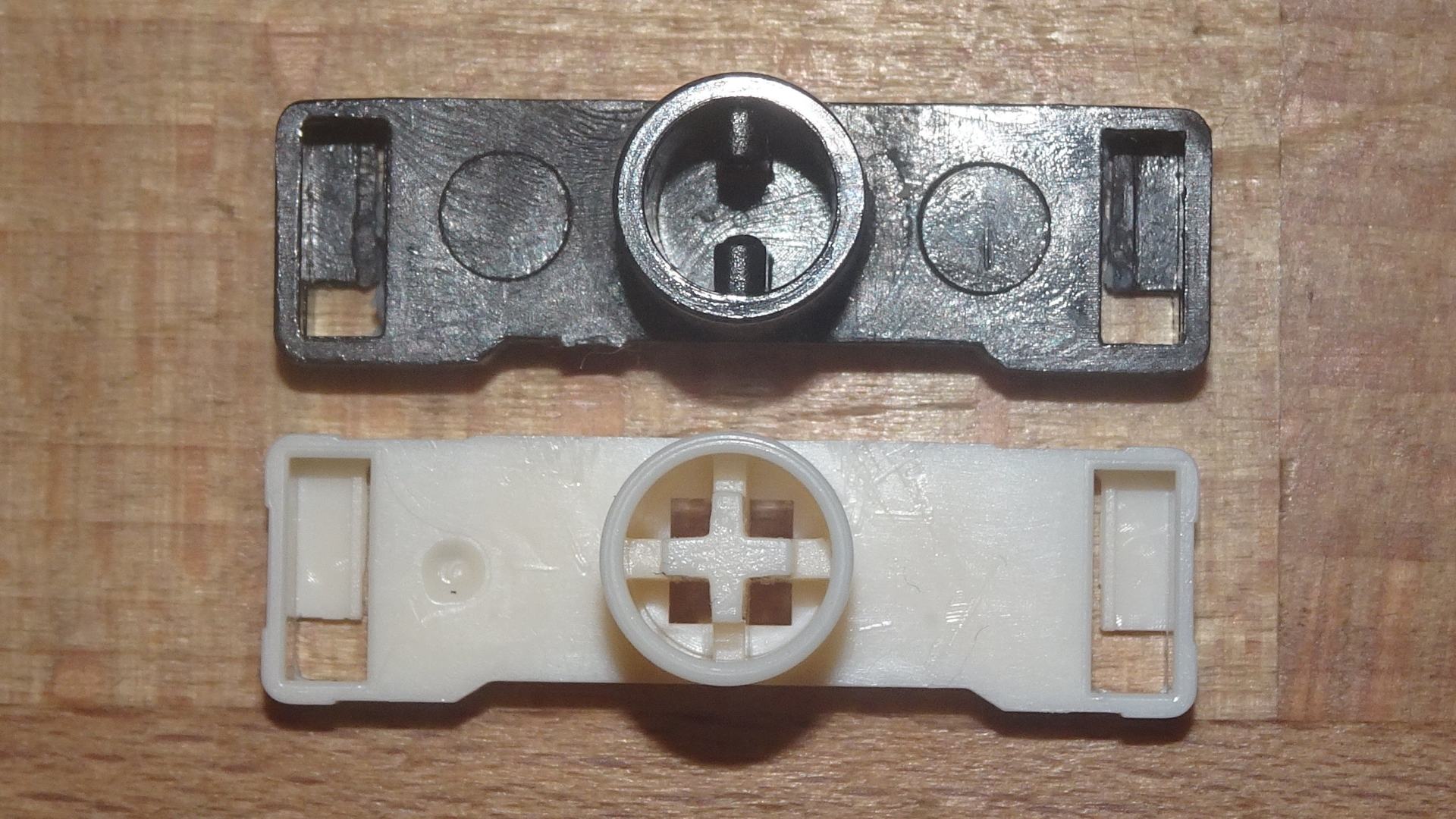

Heute brachte FedEx chinesisches Kleinmaterial bei mir vorbei, das sich anschickt, die japanische Komposition taktiler Gummikuppeln auf konischen Spiralfedern veredeln zu wollen - Deskeys 2u stabilizer slider. Schon einige Monate lang sind alle 1u-Tasten des HHKB mit MX-Slidern ausgestattet, nun wollte ich gern auch auf die großen Tasten (L-Shift und Enter) eine Kappe mit Kreuzaufnahme stecken. Um die Versandkosten unterhalb des Warenpreises zu halten, habe ich 2 x 3 = 6 Stabis für 2x 18.- USD + 25.- USD shipping für insgesamt 61.- USD bestellt. Ja, komplett irrationaler Preis für ein paar Gramm Plastik, doch die Zahl wird am Ende dieses Postings noch einmal wichtig sein. :d
20221004-HHKB-Deskeys-Topre-MX-2u-stabilizer-slider (2).JPG 20221004-HHKB-Deskeys-Topre-MX-2u-stabilizer-slider (3).JPG 20221004-HHKB-Deskeys-Topre-MX-2u-stabilizer-slider (4).JPG
Stab wires werden nicht mitgeliefert, ist jedoch nicht notwendig, der Draht des Topre-Stabis passt. Abmessungen und Form des Kunststoffteils entsprechen dem Original in vielversprechender Art und Weise, fertig montiert macht sich aber erst einmal Ernüchterung breit, weil die Tasten viel zu hoch sitzen, was nicht nur blöd aussieht.
20221004-HHKB-Deskeys-Topre-MX-2u-stabilizer-slider (7).JPG 20221004-HHKB-Deskeys-Topre-MX-2u-stabilizer-slider (8).JPG 20221004-HHKB-Deskeys-Topre-MX-2u-stabilizer-slider (9).JPG
Die rote Enter und die weiße Shift sind TheTeleport-Kappen, doch es liegt nicht an denen - mit Cherry-Profile anderer Hersteller (GMK und Varmilo) besteht das Problem auch. Nach einigem Herumprobieren fiel mir auf, dass die Stabi-Kreuzaufnahmen der Grund sein könnten, die es im Innern einer Topre-Keycap einfach nicht gibt. Es ist kein Platz zum "Eintauchen" da, also schlagen stem Nr. 2 und 3 auf dem Gehäuseoberteil auf.
20221004-HHKB-Deskeys-Topre-MX-2u-stabilizer-slider (12).JPG 20221004-HHKB-Deskeys-Topre-MX-2u-stabilizer-slider (13).JPG 20221004-HHKB-Deskeys-Topre-MX-2u-stabilizer-slider (14).JPG
Die feine Kegelspitze auf dem Multischleifer hat den notwendigen Platz im Gehäuse geschaffen, damit sich auch die großen Cherry-Kappen leise und bis zum Anschlag tippen lassen. Da das Board eh schon mal offen war, habe ich jedem Slider einen silencing ring übergezogen, damit das Geklapper beim upstroke aufhört und alle gelubed. Abschließend gehen "Danke!" und Grüße raus an Zhang Junfeng, Mitarbeiter des Monats bei Deskeys, der... sagen wir mal, ähm, "fantasievolle" Zollrechnungen ausstellt - mit endverbraucherfreundlichen 3,28 % des tatsächlichen Warenwerts. :fresse:
20221004-HHKB-Deskeys-Topre-MX-2u-stabilizer-slider (15).JPG 20221004-HHKB-Deskeys-Topre-MX-2u-stabilizer-slider (16).JPG 20221004-HHKB-Deskeys-Topre-MX-2u-stabilizer-slider (17).JPG
