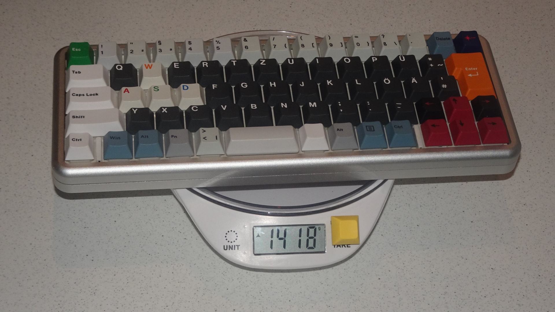

Nach einigen Monaten auf den einschlägigen Seiten, a long time of lurking, stolperte ich ganz unerwartet bei KPRepublic über das passende Moddingopfer, das Poseidon PSD60, ein günstiges Alugehäuse mit gasket-mount. Von den billigen Innensechskant-Schrauben, deren Köpfe zu breit für die Bohrungen sind (wtf?) ist das Gehäuse ganz hübsch anzusehen, ordentlich verarbeitet und knackt die Ein-Kilo-Marke bereits ohne Inhalt.

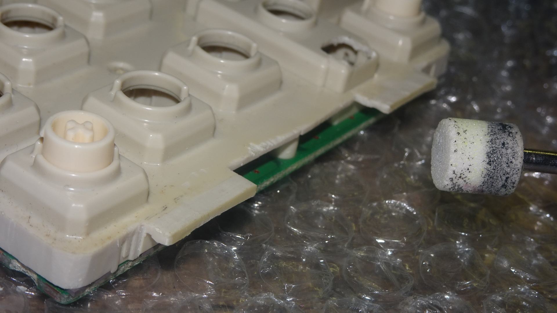

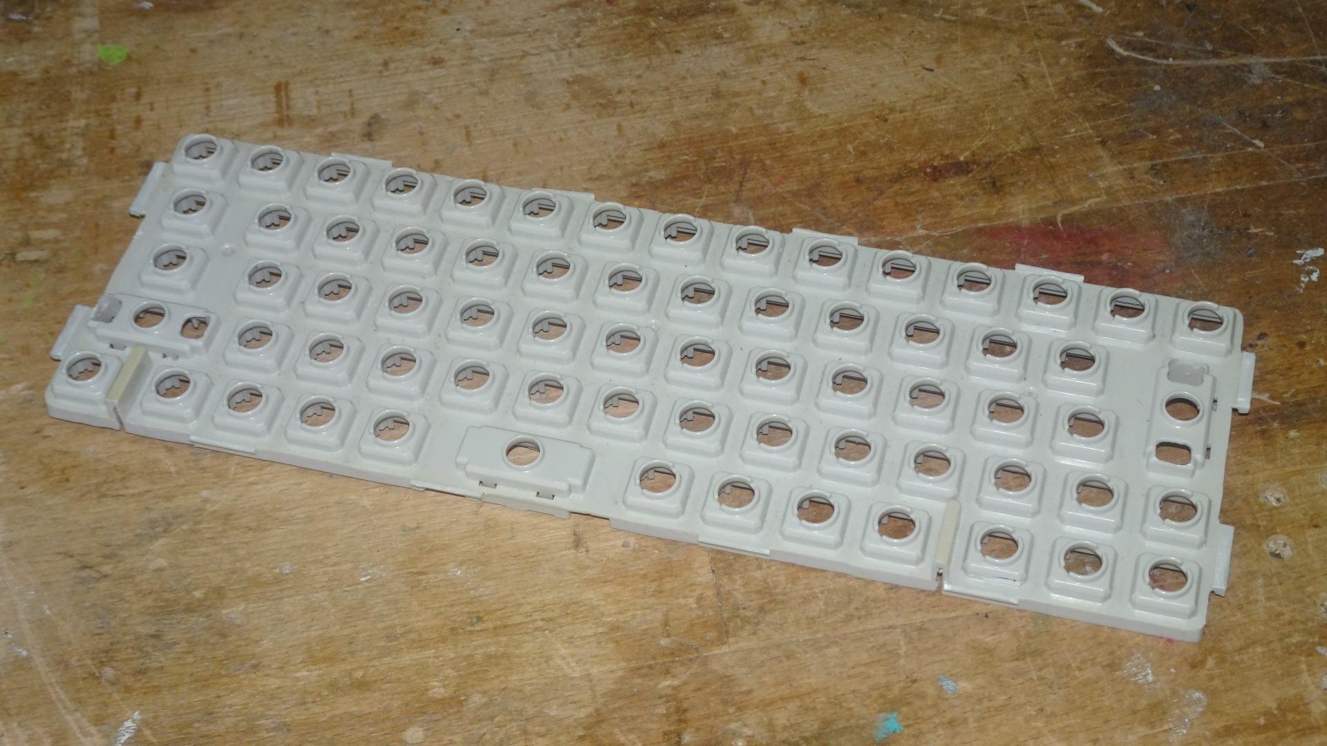

Die erste Hürde stellt das überbreite HHKB-PCB selbst dar, das sich erst einmal aller Kleinteile entledigen durfte. 65 Domes und Federn auch nur vorübergehend einzeln aufzubewahren ist eine wahre Freude, vor allem die Federn die sich ständig verknoten wollen. :hust: Das PCB hat freundlicherweise weder am oberen noch am unteren Rand Leiterbahnen und durfte so beidseits auf der Kantenschleifmaschine Platz nehmen, wobei übel stinkender, weißer Staub entsteht.

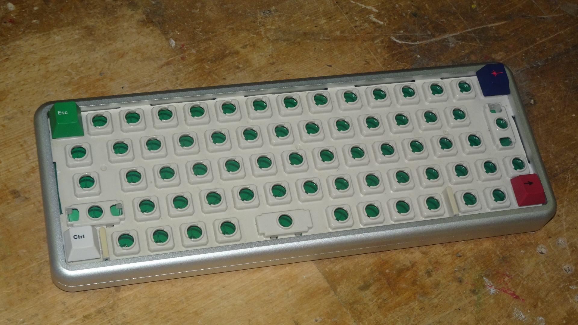

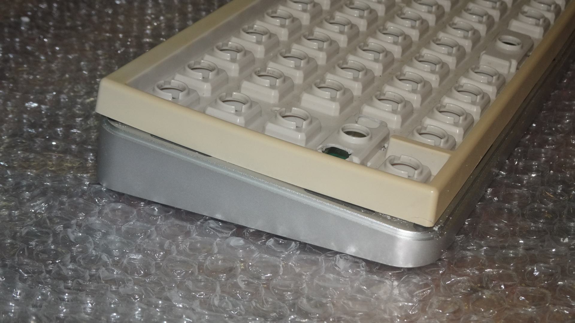

Hürde zwei ist die Einheit aus Gehäuseoberteil mit integrierter plate, die die Slider einfasst. Nicht einzeln zu bekommen, somit kein Material für "try 'n' error". Angezeichnet, wo das PSD60 seinen Platz für die gaskets hat und ab mit dem top-case auf die Dekupiersäge. Die Nacharbeit haben Multischleifer und Cuttermesser erledigt. Zeit für einen Test mit vier Switches in den Ecken, wobei auffiel, dass die beiden Stege in der bottom row nach oben herausstehen. Ganz gut so, denn auch die sind total vergilbt. Nach dem Schliff ist das Plastik dann auch wieder beige.

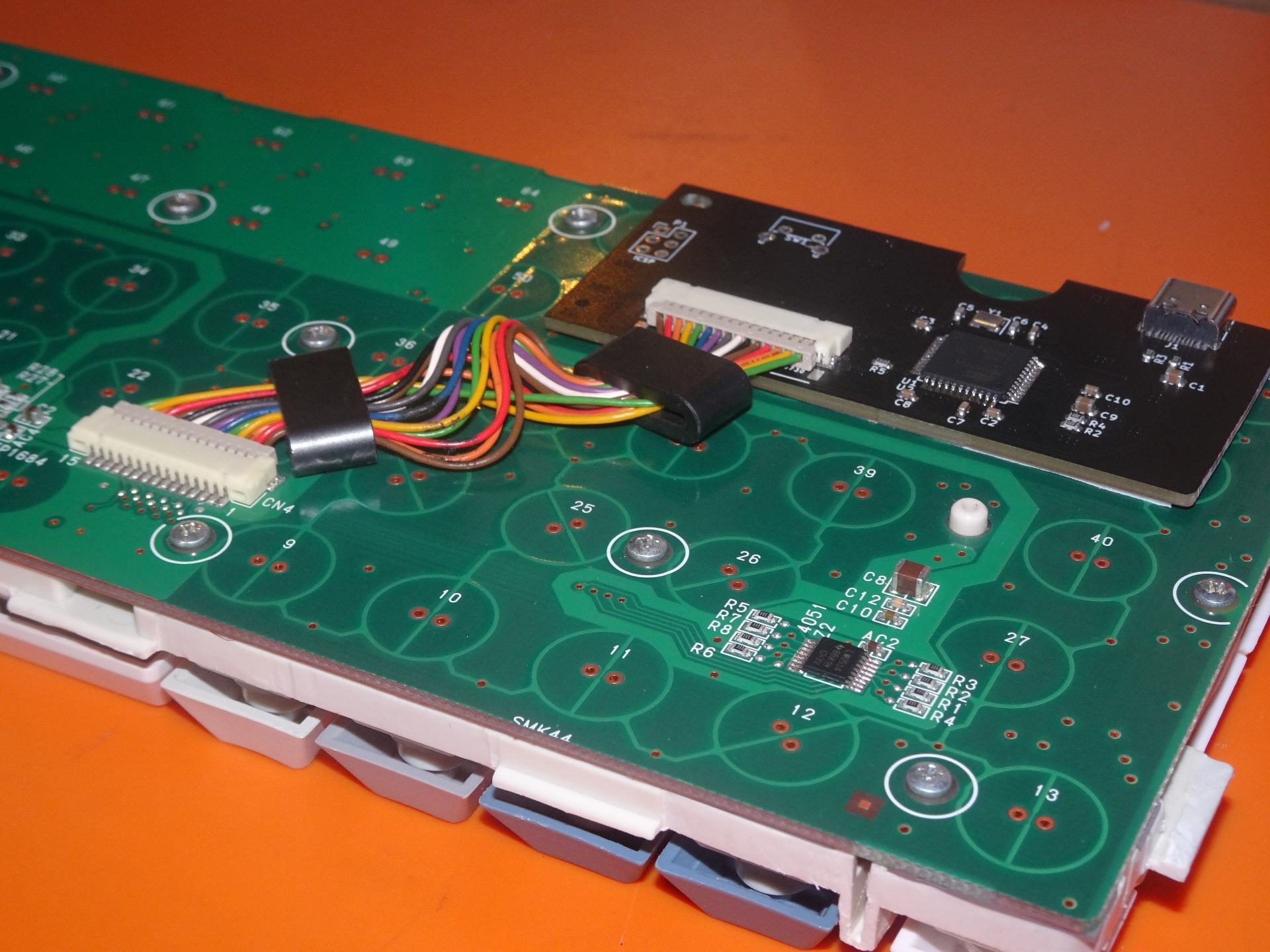

Dritte und letzte Hürde ist die unterschiedliche Position des USB-Ports - das HHKB hat ihn mehr oder weniger in der Mitte und MX-kompatible 60%-Boards oben links zwischen Esc und 1 !. Ursprünglich wollte ich eine USB-Typ-C-Verlängerung ins Gehäuse einbauen, was nicht nötig ist, weil das kleine PCB des VIA-Controllers nur auf einer Seite mit Bauteilen bestückt ist. FR4 schneidet sich mit einem Metallsägeblatt auf der Säbelsäge vorzüglich (stinkt auch wie Sau). Um ein gutes Stück gekürzt ist der Controller schmal genug, um in die Ecke zu passen. Doppelseitiges tape zwischen beiden PCBs hält dem USB ein- und ausstöpseln stand. Danke den Ingenieuren bei PFU, die diesen Umbau erahnt und das Verbindungskabel in der genau richtigen Länge eingebaut haben. 👌 Der Reset-Switch musste noch weichen, nimmt zu viel Platz in der Höhe ein.

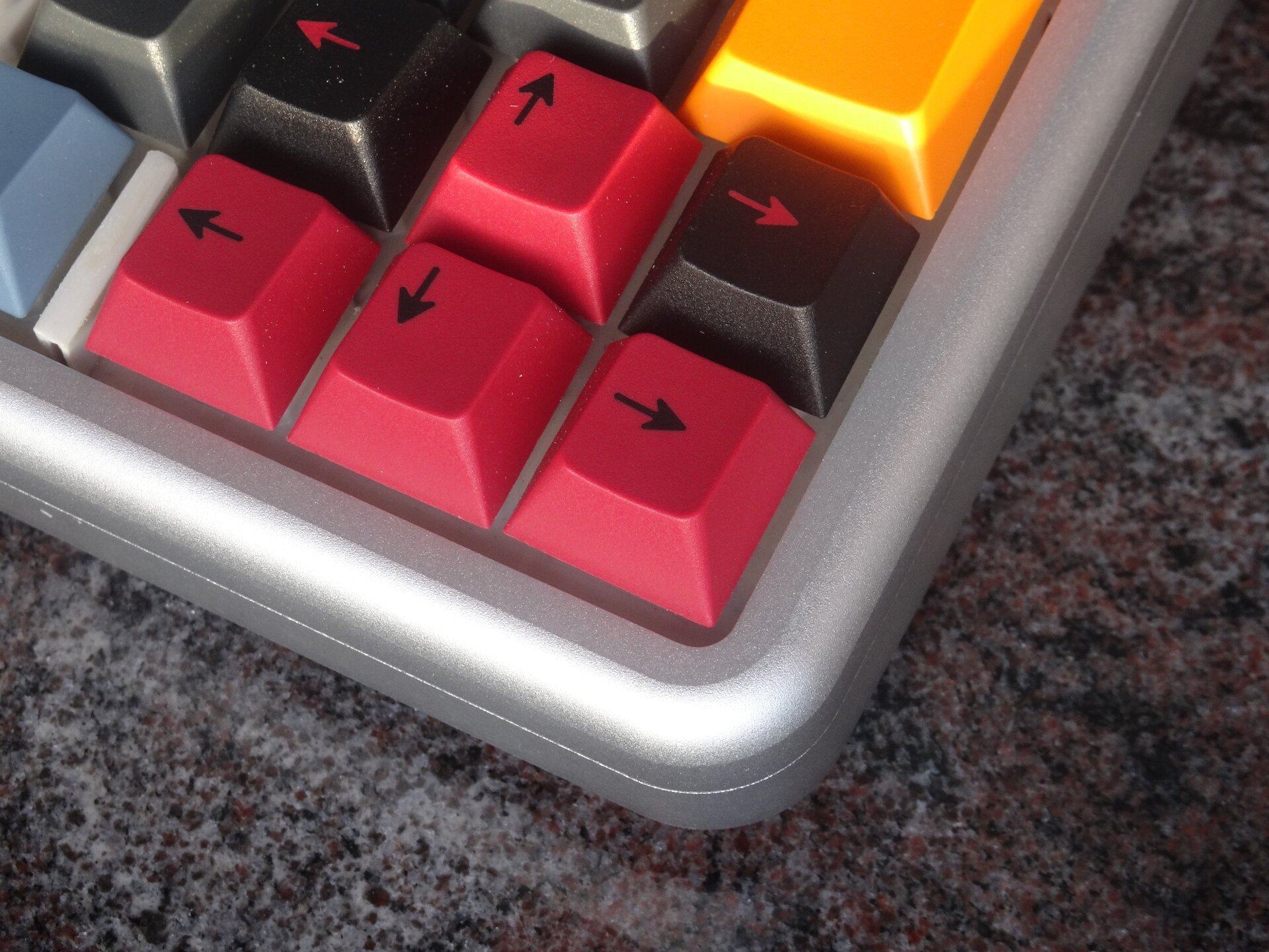

Beim Zusammenpuzzlen haben sich Schraubstock und Pinzette als nützlich erwiesen. Das Ergebnis hat mich, in Bezug auf Klang und Tippgefühl, ziemlich überrascht: Da hat sich absolut nichts geändert. Das ist jetzt nicht unbedingt ein Drama, ein HHKB klingt eben wie es klingt, leise und unaufgeregt, nahe an einer Rubberdome. Flexing gab es und gibt es nicht, dafür sind PCB und plate einfach mit viel zu vielen Schrauben verbunden. Es ging mir darum, das vergilbte Plastikding nicht mehr sehen zu müssen und schwer sollte das Board sein!

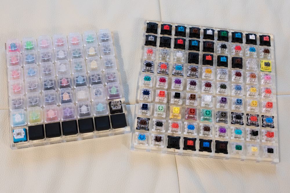

Dann noch ein Neuzugang aus China: Switchtester mit 130 Switches (Cherry, Kailh, Outemu, Gateron, Everglide, Greetech, LCET):
Zum Glück ist nichts dabei, wogegen ich die Alpacas sofort wieder tauschen würde 😬
Na dann, willkommen hier! :wink: Die Vollausstattung an Kailh BOX inklusive aller vier China Style Switches gefällt mir.
Ja, durchaus interessant was man für sein Geld da bekommen könnte. Anfangs sind nur 1 oder 2 Switches direkt positiv aufgefallen, aber ich hab dann nochmal alle durchgetestet und wäre doch bei einigen hängen geblieben. Aber nichts, wofür es sich jetzt zu wechseln lohnen würde - aber als Empfehlung für einen günstigen Einstieg sind doch ein paar Switches dabei. Ziemlich enttäuscht bin ich von fast allen Cherry - ich frage mich ob die Original sind oder einfach nur schlecht kopiert.
