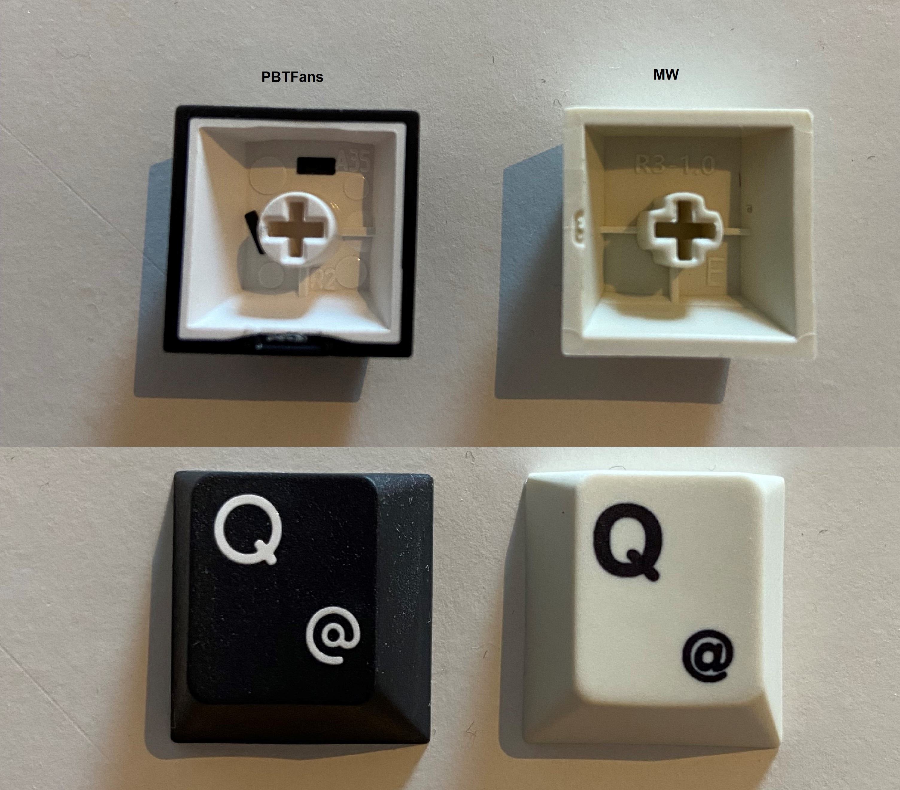

Die MW Retro Lights sind heute gekommen.. Gleich mal auf die QK65 geschraubt. Gefallen mir echt gut. Der leicht dickere Font gefällt mir im Vergleich mit den dünneren von den PBTFans auch etwas besser.

Wie würdest du MW qualitativ im Vergleich zu PBTfans einordnen?
Preislich sind ja beide Sets fast identisch - mit International Kit ca. 130€.
Die Texturen sind ziemlich unterschiedlich; die PBTFans sind ziemlich rau und die MW eher glatt. Finde beides ganz angenehm. Die Wandstärken seht ihr auf den Bildern - wenn überhaupt sind die PBTFans minimal dicker. Habe leider grad keinen Messschieber zur Hand.
Warping war bei den PBTFans Spacebars schon deutlich stärker als bei den MW, aber das kann man ja relativ gut mit heißem Wasser fixen. Trotzdem finde ich persönlich, kann bei 130€ für Keycaps gerade Spacebars erwarten.
Das Dye-sub der MW find ich sehr gut - mMn. auch kräftiger in der Farbe und nicht so "verwaschen" wie bei dem Teleport Keycaps. Die Legends bei den PBTFans sind aber natürlich noch mal etwas schärfer, aber wie gesagt auch etwas dünner insgesamt.
Bin mit beiden Sets durchaus zufrieden - würde es in Zukunft wirklich nur vom Design abhängig machen welche von beiden ich kaufe. Hätte mir aber gewünscht, dass MW etwas günstiger ist wegen Dye-sub statt Doubleshot aber so ist das nun mal in dem Hobby :LOL:.
Ich kann nicht sagen wieso, aber irgendwie assoziiere ich eine nicht runde Kreuzaufnahme mit "billig", obwohl Wandstärke und Schrift einen guten Eindruck machen. Das "@" der MW-Kappe ist beinahe ein Kunstwerk, trotz winzigem Abstand berührt das "a" den Bogen nicht. Das "@" auf PBTfans ist kaum zu ertragen, eher ein "o" und viel zu groß. Auch die Kollegen "€" und "µ" werden immer noch viel zu oft verbockt.
Das @ von PBTFans ist wirklich schwer zu ertragen, aber ich nehme ohnehin immer die Alphas ohne Sonderzeichen, deswegen ist mir das relativ egal. Das µ fehlte auch auf dem zweiten M, sodass es sowieso komisch aussehen würde :LOL:

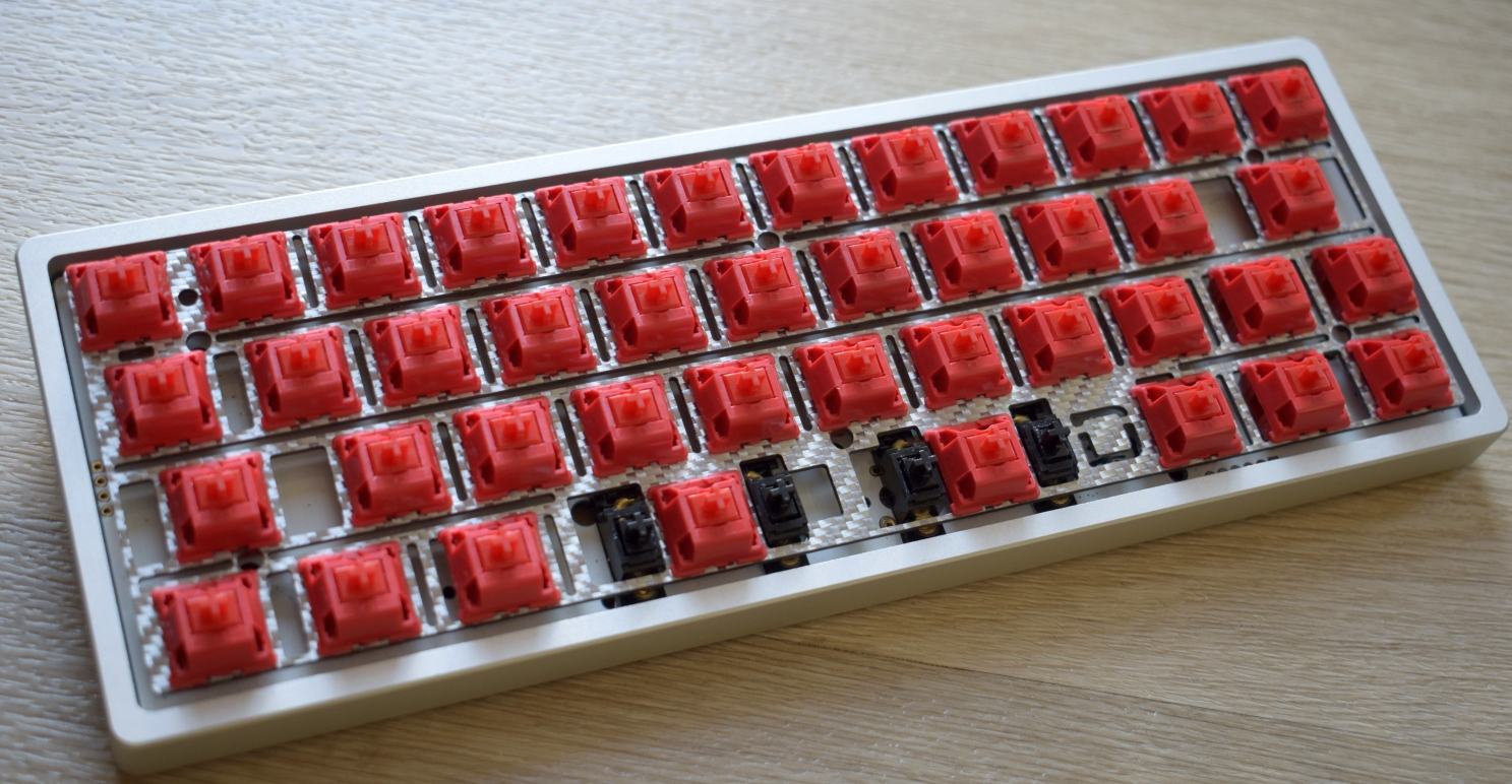

Hatte dieses Wochenende auch noch die finalen Switches für meine Daisy 40% verbaut - Bolsa Supply Corsa Switch der Name kommt von der Ferrari Farbe "Rosso Corsa" 🥰 leicht taktil mit 60g Feder ein sehr schönes Tippgefühl, ganz ohne Modding.

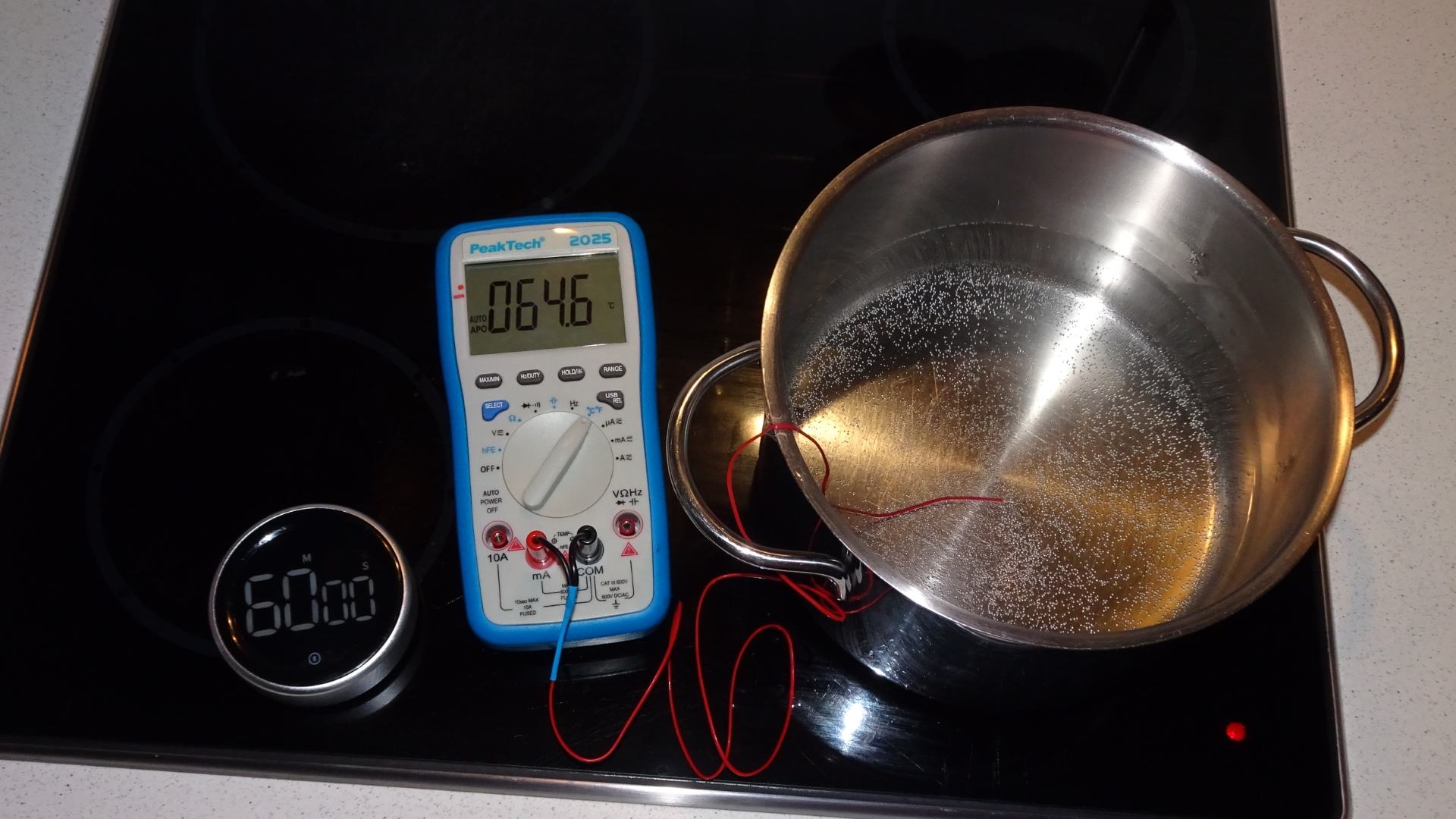

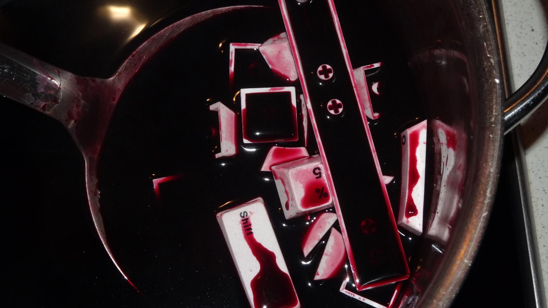

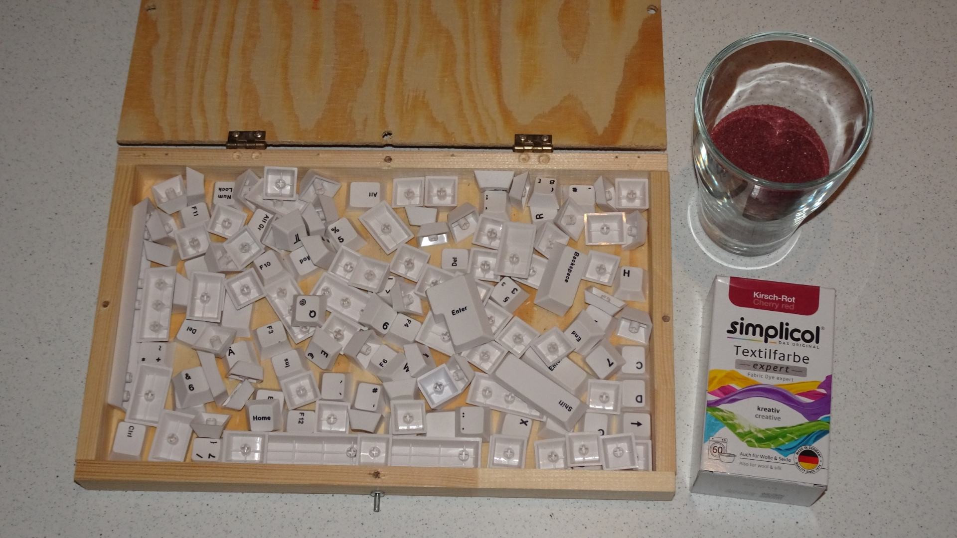

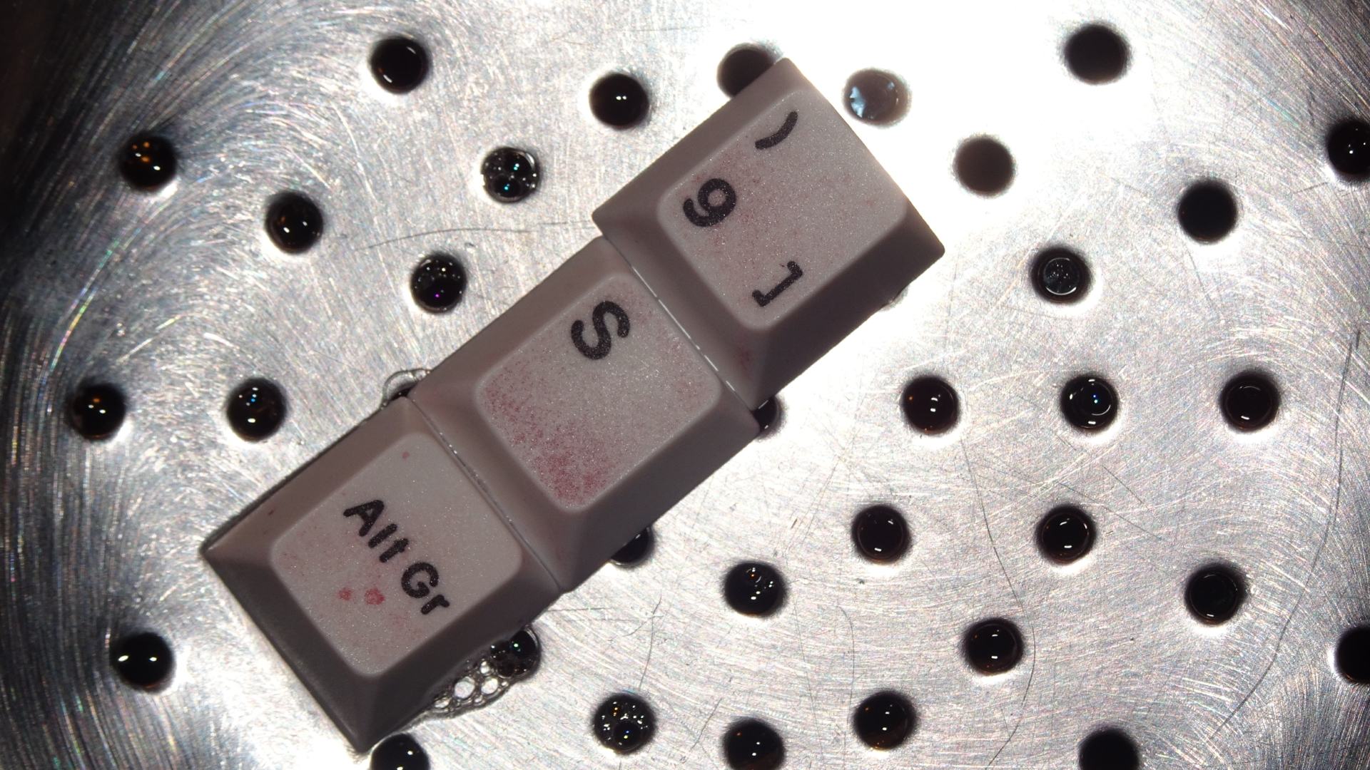

TheTeleport BoW hat mich heute beschäftigt. Inzwischen nutze ich das Set gar nicht mehr, auch keine Einzeltasten. Eigentlich will ich es verkaufen doch angesichts zahlreicher Angebote (EKA, Discord) scheint das wenig aussichtsreich. Warum also nicht ein Einzelstück draus machen, war mein Gedanke. Der Name der Farbe sollte eigentlich ein Garant für Erfolg sein... PSA: Tastenkappen aus PBT nehmen, auch nach einer Stunde kochen und Temperaturüberwachung des Kochwassers, keine Textilfarbe an! Zurück bleiben Farbschleier, die sich nur in Zitronensäure wieder lösen. :-[

Interessant, hatte das mit ABS Caps und auch dem Simplicol vor.
@Sestihaculas meinte aber das würde mit der Farbe heute nicht mehr funktionieren.
Es mit einer ABS-Kappe auszuprobieren wollte mir irgendwie nicht einfallen, hab' stattdessen aus lauter Frust über die unsinnig investierten 8.- € ein verblasstes rotes T-Shirt in den Kochtopf geschmissen, immerhin das erstrahlt nun in Cherry Red. :fresse:
