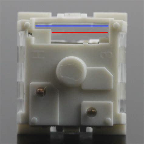

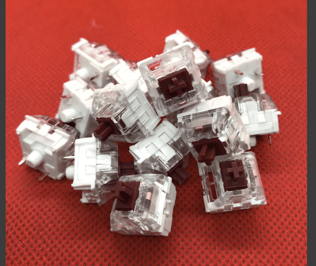

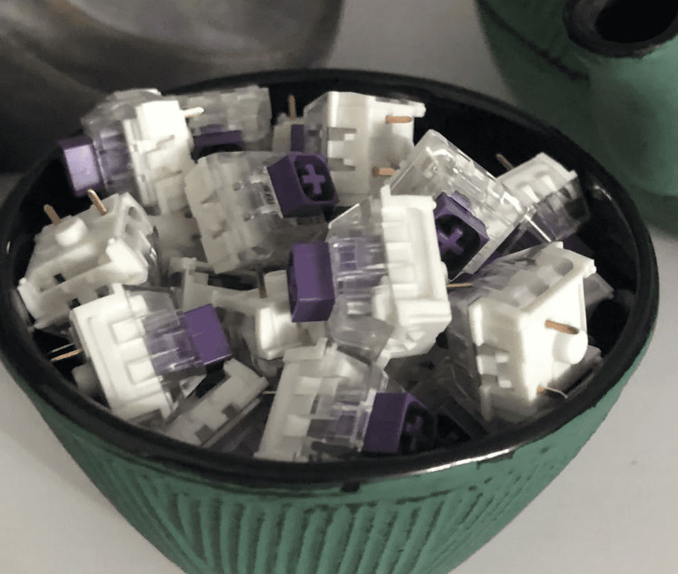

Weiß hier jemand ob die Kailh Switche wohl so ähnlich wie die Roccat Titan sind?
Kailh Box Royal
Kailh Speed Copper

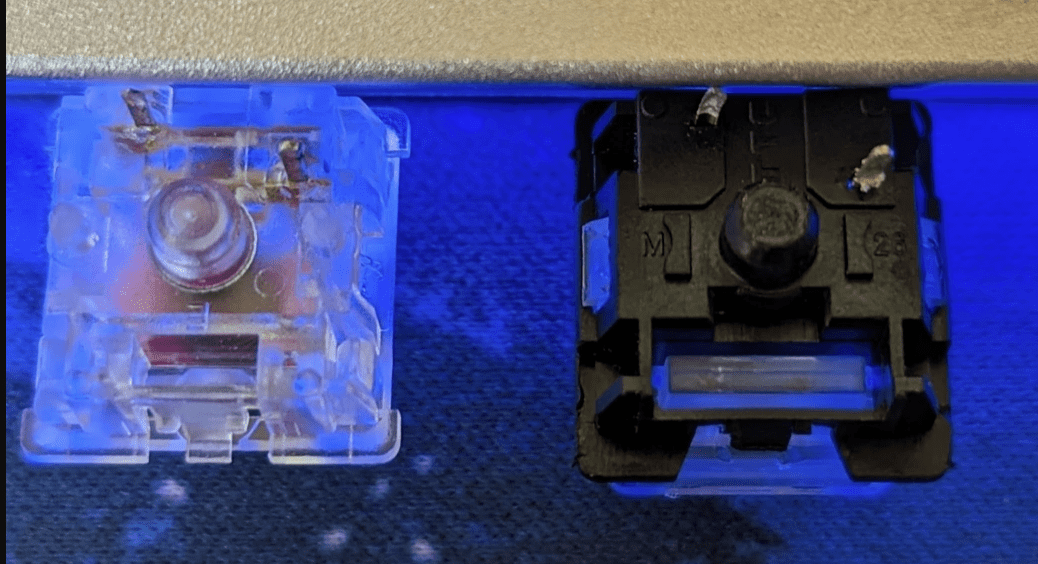

Und hier noch Aliaz Silent und die original Roccat Titan
Man sieht deutlich die größere Aussparung für die LED und bei den Kailh sieht das auch so aus würde ich mal sagen.
Dann würde ich nämlich einfach ne LAdung Kailh bestellen und die dann anbringen.
geil. Danke. Ich werd das mal testen. Die Roccat Switche haben durchgehend ca 9mm. Ich bestelle einfach mal ein Pack mit 10 Switchen und dann sehe ich ja ob es funktioniert oder nicht. Wenn ja, ist gut, ansonsten pech. Dann geht die Mecha hier vielleicht in den Verschenkethread:
Edit: Sind jetzt die Kailh Pro Plum geworden, die anderen waren out of stock. Mal sehen wie schnell candykeys versendet
Die Kailh Speed Copper und Silver lohnen sich meiner Meinung nach nicht, die kann man ruhigen Gewissens ignorieren. Die speed Bronze hingegen sind überraschend gut.
Du brauchst SMD kompatible Switches, steht in der Regel dabei.
Scheinen die Plums ja zu sein. Ich werds ja sehen

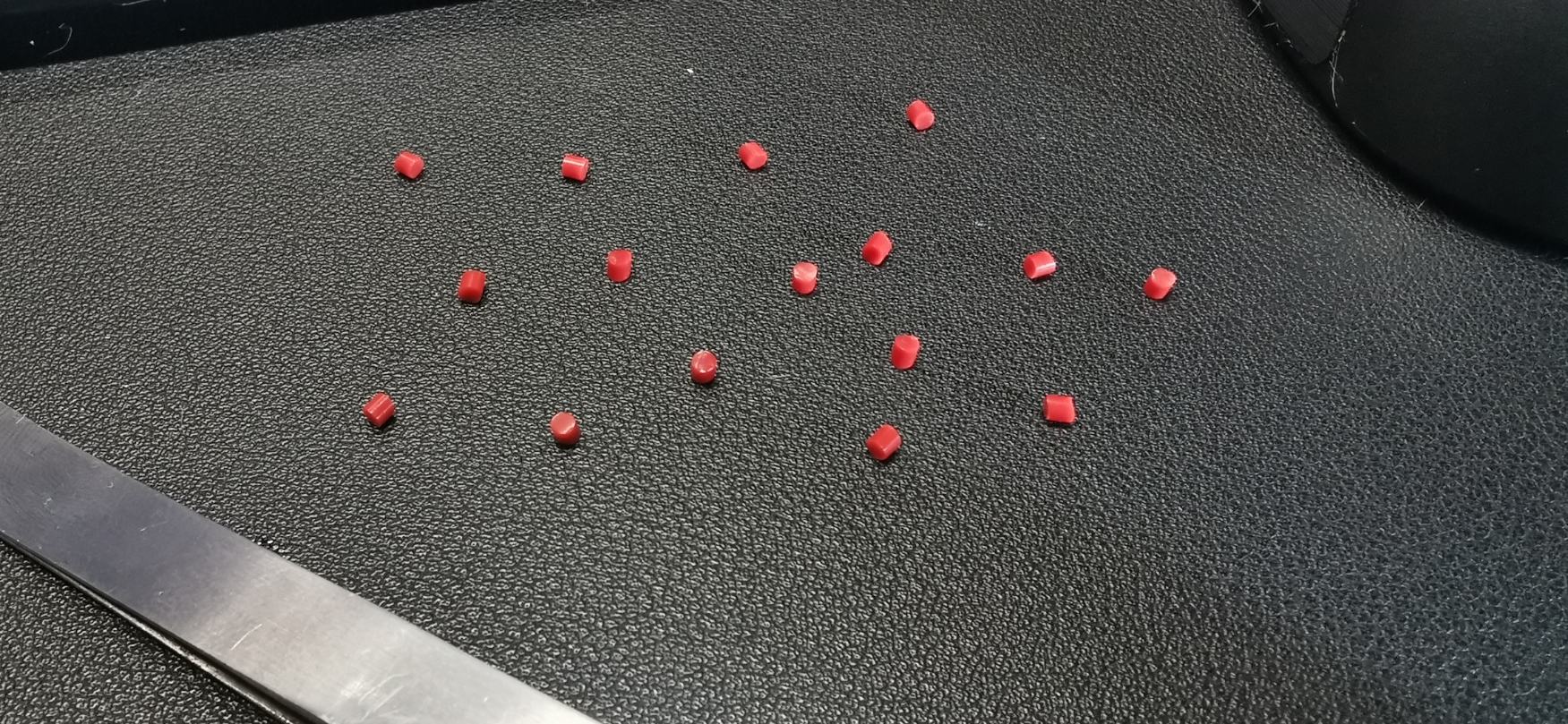

Hab überlegt von meiner Cherry Steam 3.0 testweise mal auf eine Mech umzusteigen und mir zum testen günstig eine CoolerMaster SK650 mit Cherry MX Low Profil Red Switches gekauft. Fühlt sich schon ganz ok an. Nur stören mich bei der die flachen Key Caps. Habe deswegen vor auf die EVGA Z15 umzusteigen.
Aber wie bei jedem der umsteigt von Rubber Dome auf eine Mech "stört" auch mich erstmal die Lautstärke, ist aber noch verträglich, aber hauptsächlich stört mich der unnötig lange Gesamthub.

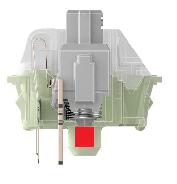

Bei der Z15 mit Hot Swap sind ja Kailh Silver speed verbaut mit 1.1mm bis zum Auslösen und 3.5mm gesamtem Hub. Gibt es Möglichkeiten den gesamten Hub auf zb 1,5mm zu begrenzen?

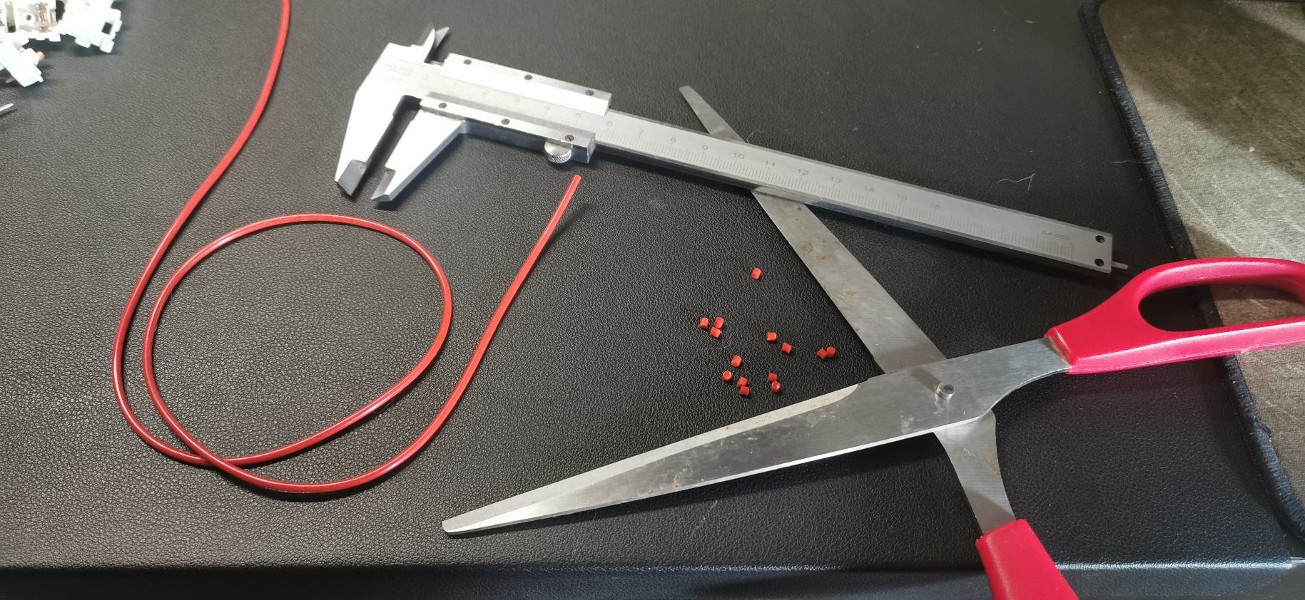

Da ich die Switches ja ausbauen und öffnen kann, wäre es möglich "Dämpfer" in die Switches zu verbauen?
Hatte da ja was vor um den Gesamthub zu begrenzen und den Klang ein wenig zu dämpfen. Hab mir das EVGA Z15 günstig gekauft und den Umbau nun durchgezogen und bin super damit zufrieden :d
Habe dazu auch einen Guide erstellt, falls das jemand auch nachbauen will. Freu mich über Feedback!
Unten mal ein Bilder ausm Thread
