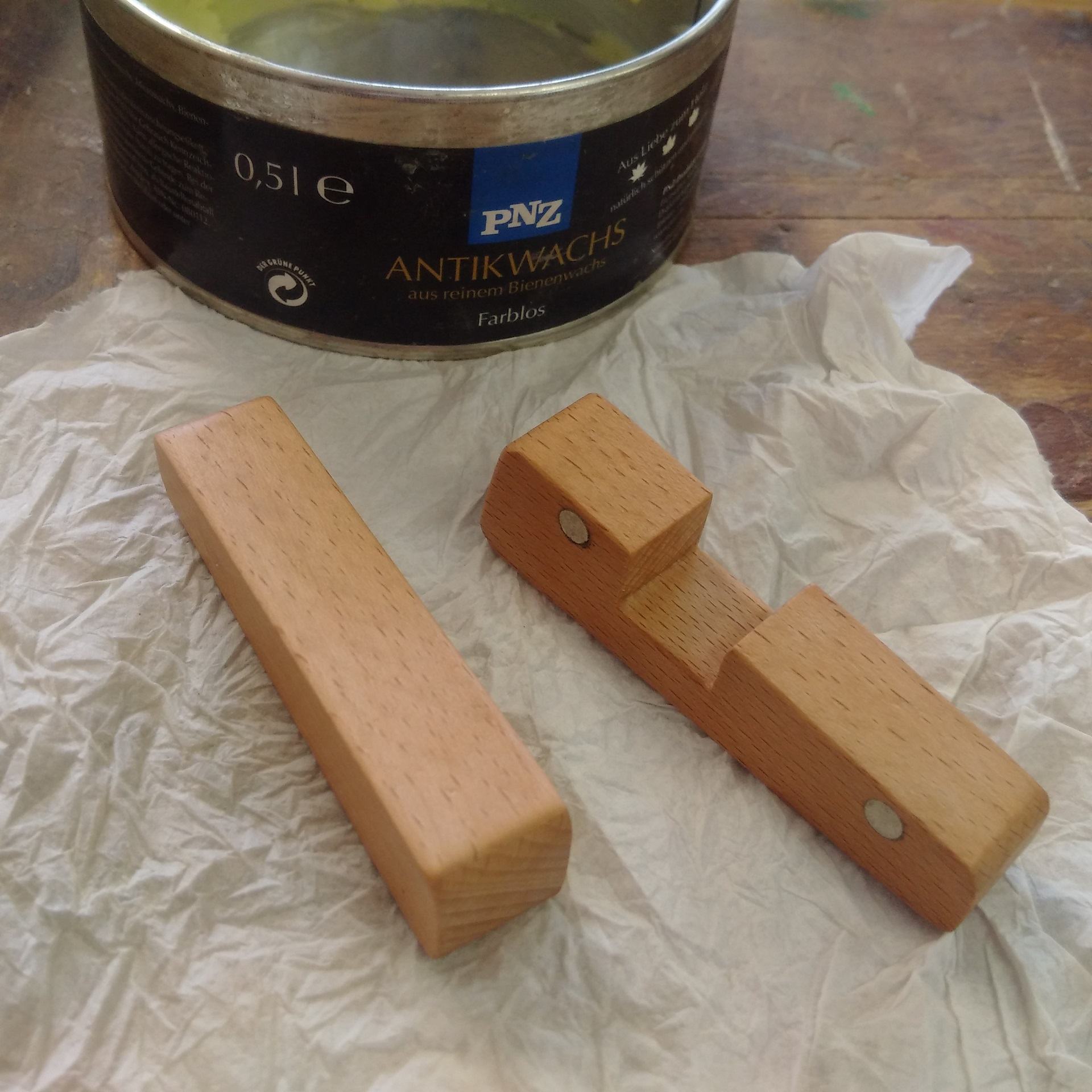

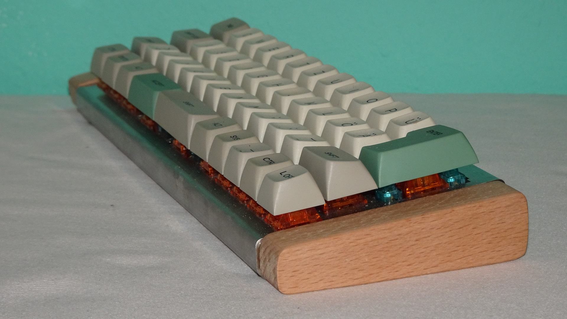

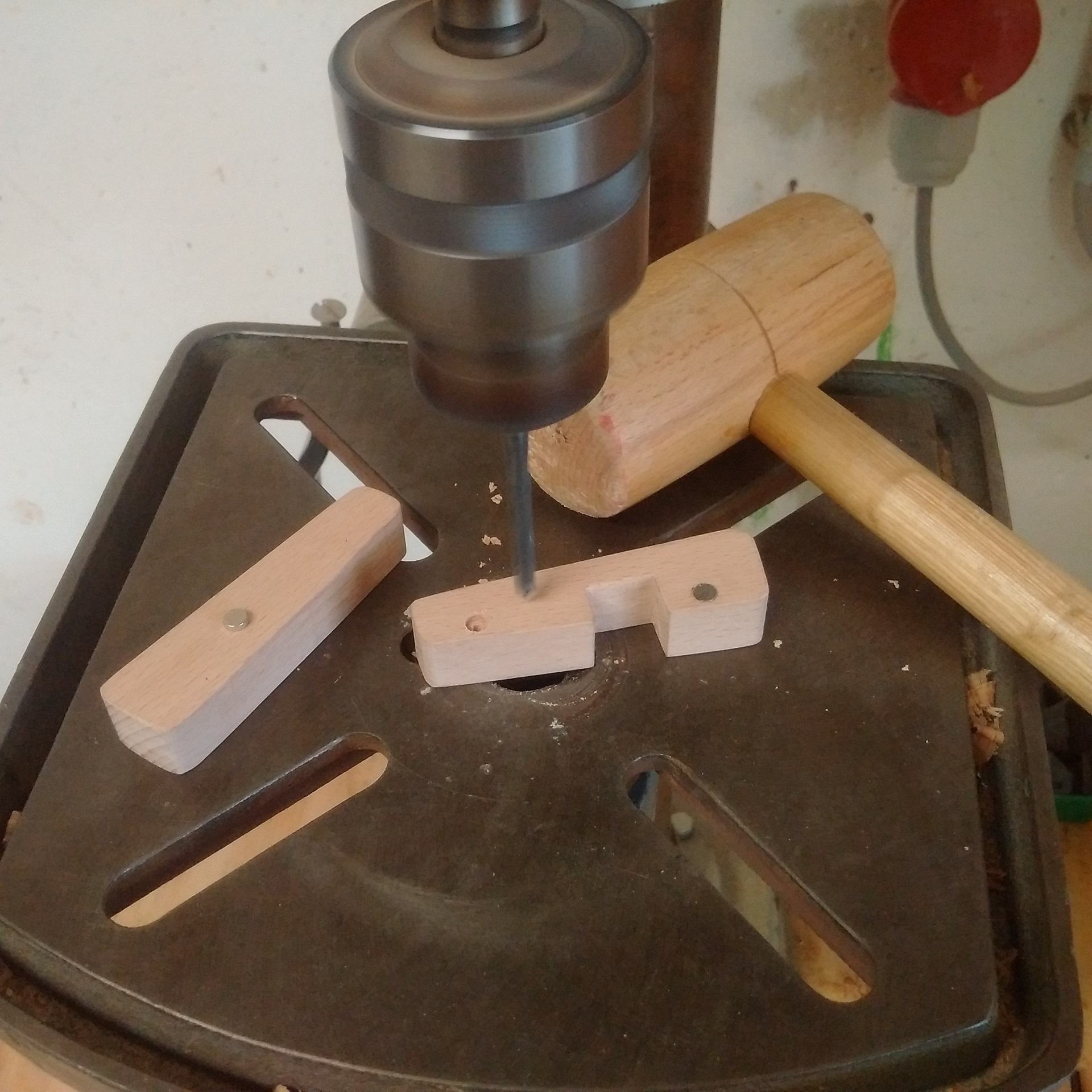

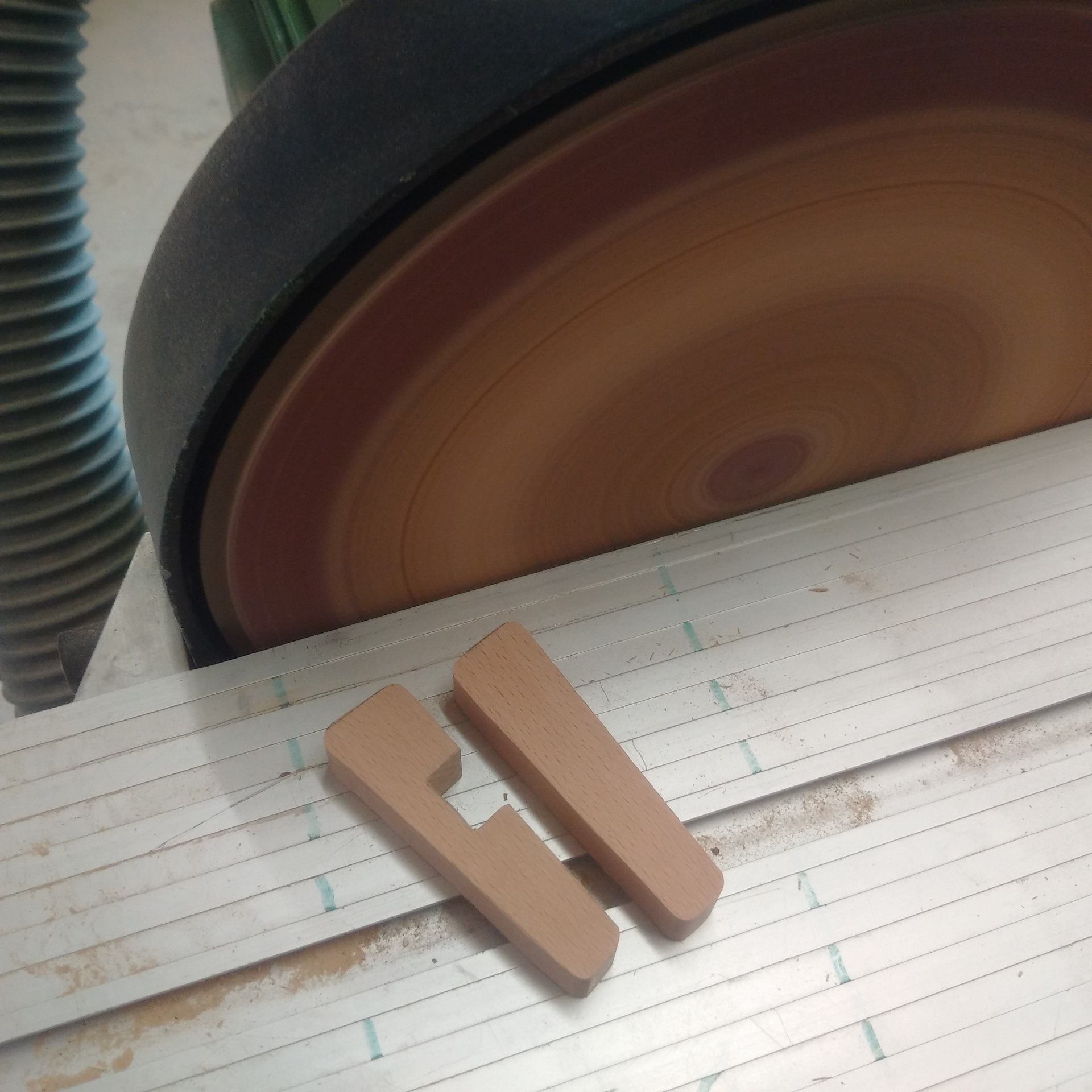

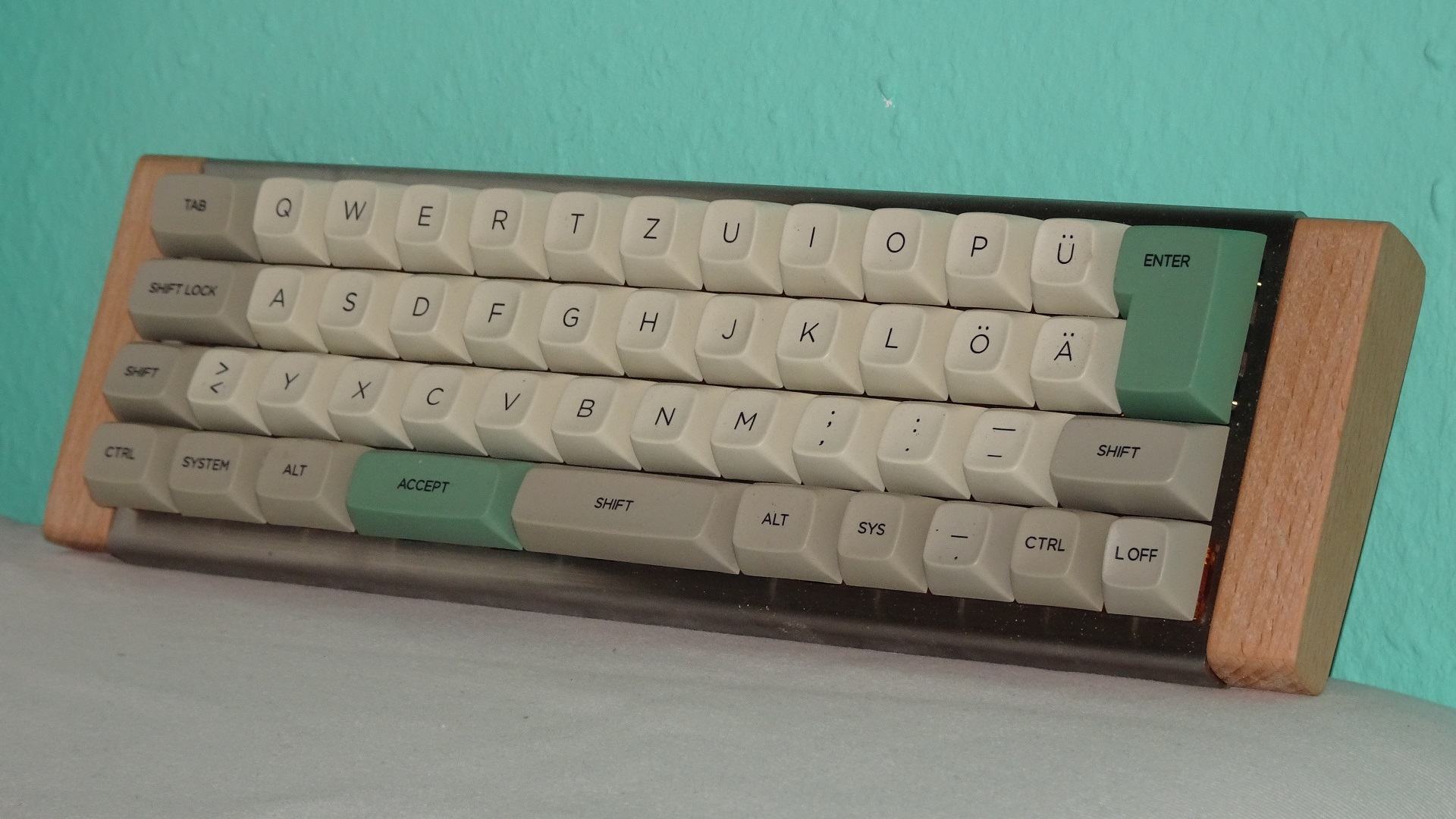

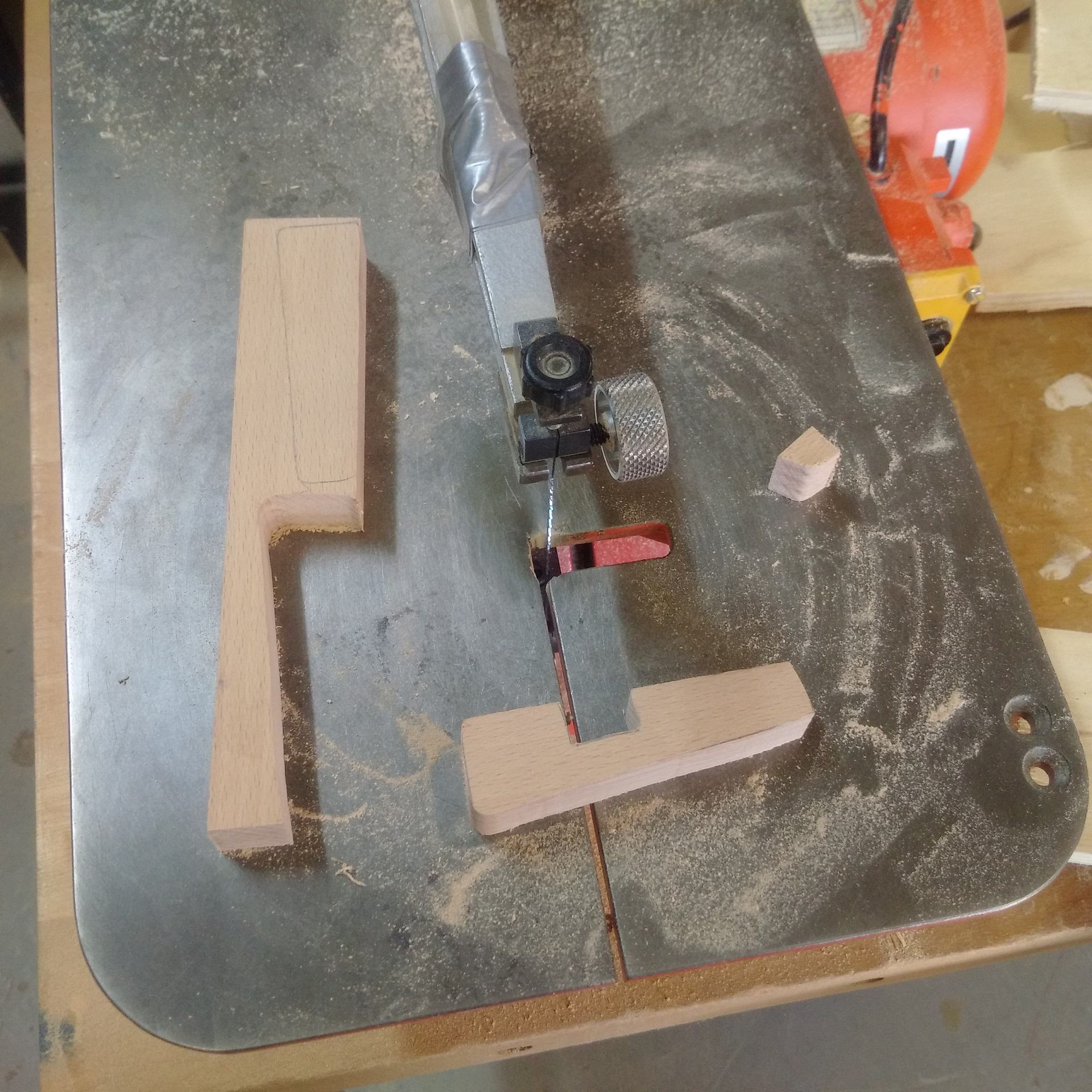

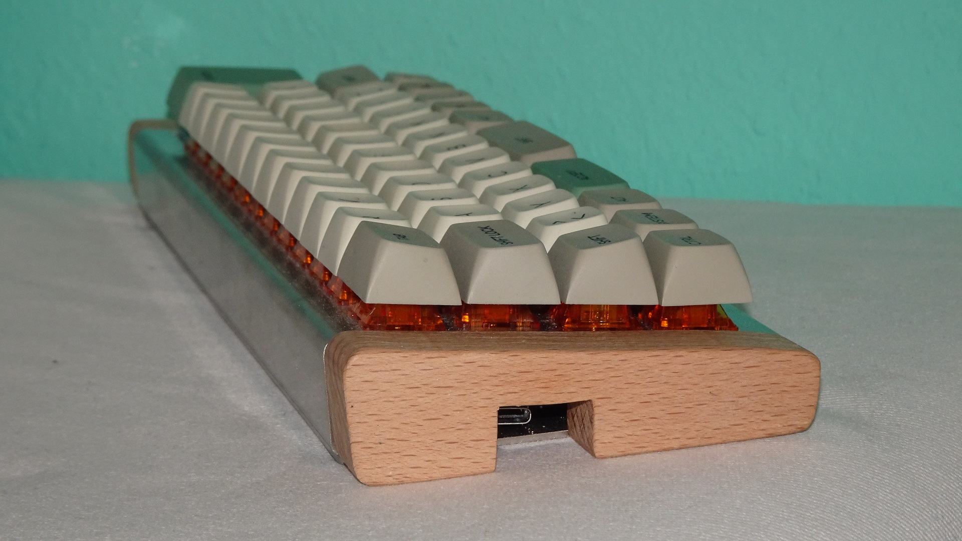

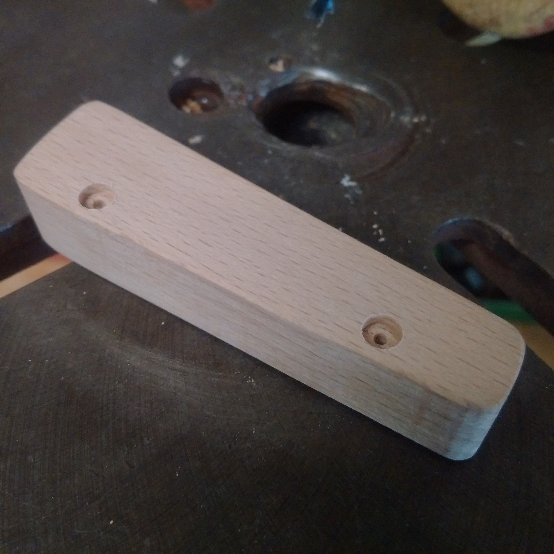

Die Rect44 hat noch mal neue Seitenteile bekommen, dieses Mal ohne verbrannten Leim - weil kein Multiplex, sondern 18 mm Buche massiv.
