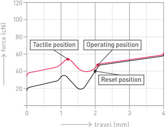

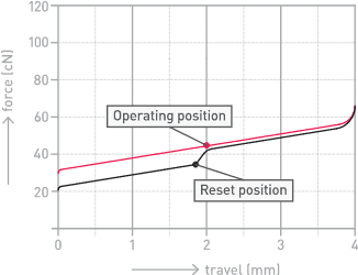

Für den allerersten Einstieg empfiehlt sich entweder lineare Reds oder taktile Browns, auch mit Blick aufs Budget.Welcher Schalter. Habe keine Ahnung von Schaltern. Wäre meine erste mechanische Tastatur. Sollte nicht zu weich und nicht zu hart sein. Aber das ist wohl subjektiv. Auf jeden Fall sollten die Tasten aber etwas travel haben. Und auch nicht direkt beim antippen schon reagieren. Wenn sie nicht super laut ist wäre das auch nett, aber ist nicht zwangsläufig notwendig.

Rot = ein leichter linearer Switch. Du drückst den Switch und der Widerstand nimmt linear zu bis du ihn durchgedrückt hast.Und bei der Keychron ist dann die Frage was der Unterschied zwischen Rot und Braun ist.
