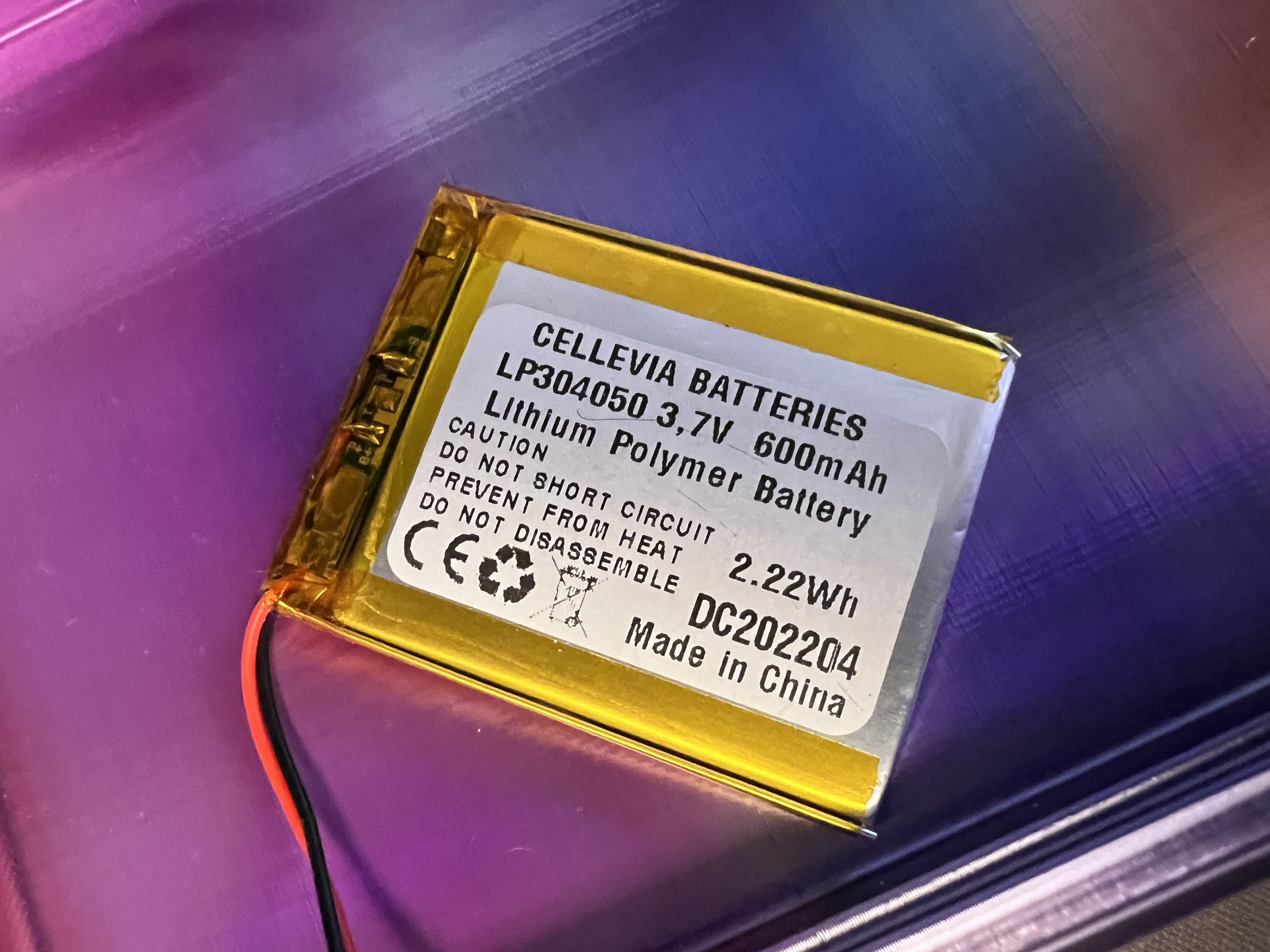

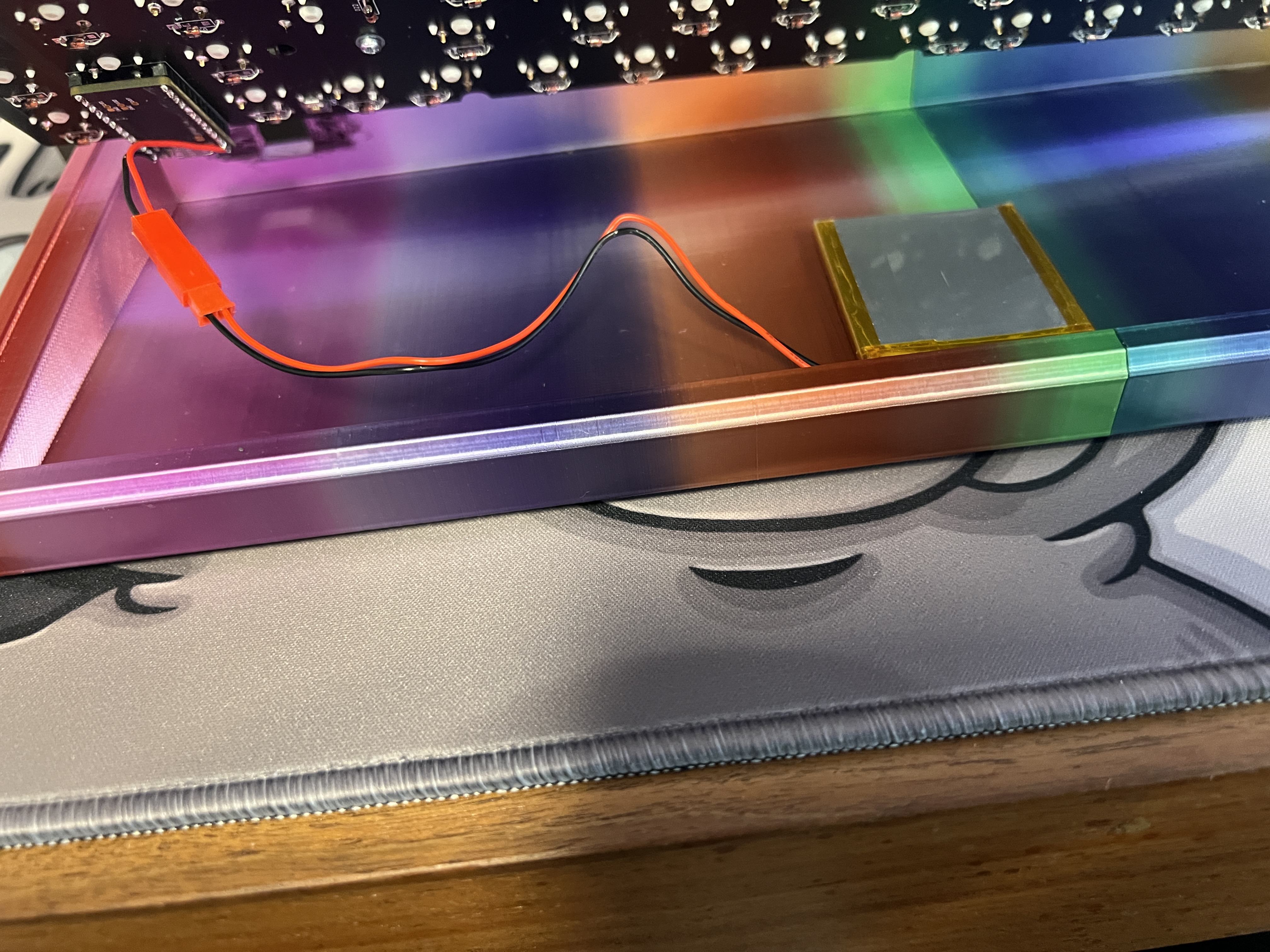

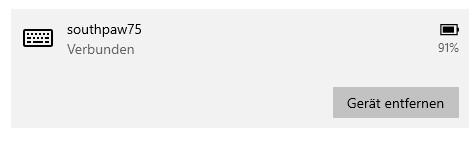

Kannst Du dazu bisschen mehr erzählen und zeigen, also welcher Akku kommt da rein, wo wird der angeschlossen, wie wird er aufgeladen? Und vor allem: Wie schafft man es, dem Ding beizubringen, welche Tastenbelegung man haben möchte? Akkulaufzeit würde mich auch sehr interessieren.
Neues ZMK Shield samt Keymap wo du eben Tasten belegst wie du willst :d Akku ist direkt am Nice Nano dran, aber mit nem Stecker falls der mal kaputt gehen sollte, wird mit USB geladen, aber wie lange der hält kann ich noch nicht sagen. 600mAh werden schon bisschen reichen denke ich, allerdings hab ich noch keinen Power Switch. Bastel ich mal rein wenn ich Zeit hab. Liegt halt noch lose drin :d

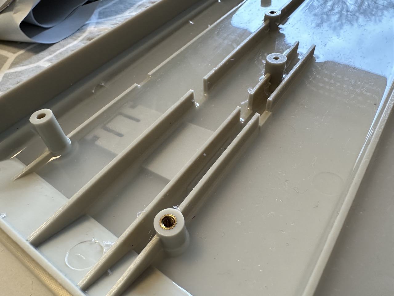

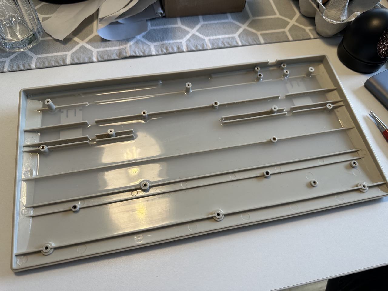

Bei meiner NCR80 hatte ich damals nach einem Tipp von @KurantRubys solches Gießsilikon genommen.
Oh, das ist sehr interessant! Welche Menge hast Du bestellt? Und wie funktioniert das genau? Zusammenschütten, verrühren und dann reingießen? Wie ist das, wenn von der Mische was übrig bleibt? Deckel drauf und später noch mal benutzen, oder härtet das dann aus und ist für den Müll? :unsure:
Ring nun am Finger [...] jetzt lese ich die letzten zig Millionen Beiträge
Gratulation und viel Spaß bei der Lektüre sowie dem folgenden erneuten Absturz. :d
Genau so! Für die NCR80 bin ich mit den 240ml gut hingekommen, eine Kleinigkeit mehr wäre vermutlich noch gegangen.
Nach dem Anrühren bleibt das noch gute zehn Minuten flüssig und lässt sich gut gießen. Da es aber zwei-Komponenten Zeugs ist härtet alles was du gemischt hast - Deckel drauf hilft da imho nicht.
