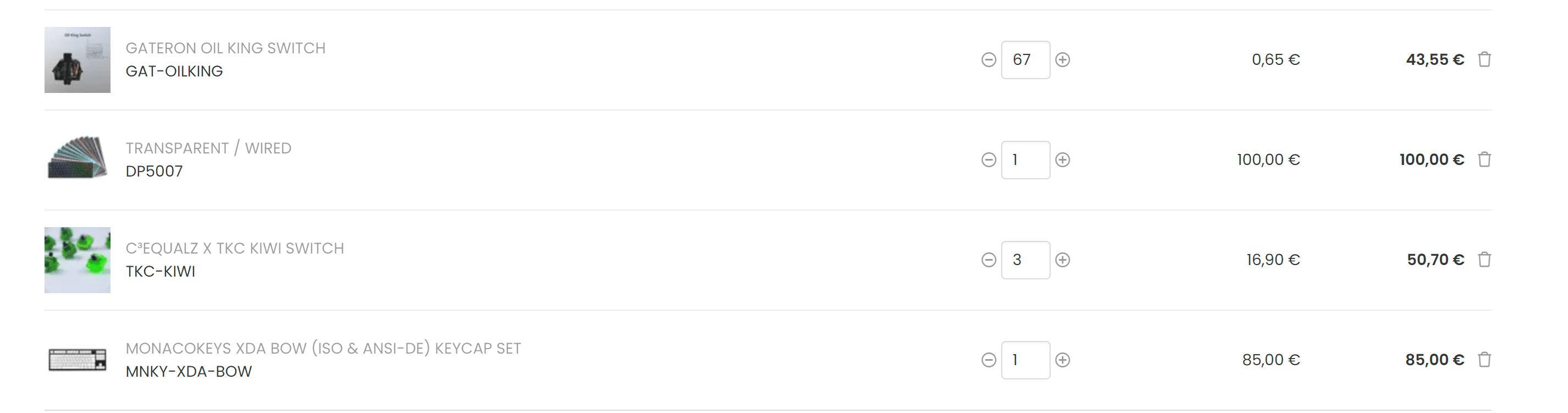

Ich war ja heute bei Greakboards ... leider war da nichts bei, was mir gefiel, daher wird nun ein KBD67 R4 Lite bestellt.
Ich habe mich für 2 wohl sehr empfehlenswerte Switchsets entschieden (1x linear, 1x tactile). Ich überlebe, ob ich nun noch ein weiteres Keycapset mit Cherryprofil nehme. Was kann man da empfehlen?
Und benötige ich sonst noch was? Foam? O-Ringe? Lubezeug? Habe gehört die Stabis bei der KBD67 sind nicht gut. Sollte ich da direkt andere mit kaufen?

Die Stabs wären schon ok. Wenn es bessere sein sollen:
Owlab Screw-In V2 Stabilizers | CandyKeys
candykeys.com
Bei der Lube würde ich bei dem was bei Candykeys gerade auf Lager ist zu folgendem greifen:
https://candykeys.com/product/keychron-klube-205
O-Ringe und Foam brauchst du nicht. Zwecks eines weiteren Keycaps Sets: Qual der Wahl je nach dem was einem gefällt und was vor allem auch verfügbar ist. Bei vielen Sets wirst du für ein deutsches Layout noch ein NORDE oder International-Kit dazu benötigen.

Würde ich nicht, hab die Screwn Ins auch in meiner KBD67. Superlube rein (mehr brauchst du nicht für Stabis) und du merkst quasi keinen Unterschied. Wenn du wirklich andere kaufen wilst, imho ausschließlich TX. Staebis maximal noch, aber die TX mag ich lieber.Habe gehört die Stabis bei der KBD67 sind nicht gut. Sollte ich da direkt andere mit kaufen?
Tri-Mode hat ne proprietäre Software von denen, keine Ahnun ob die was taugt, doubt. Das wired läuft mit QMK, das ist quasi DER Standard und es gibt auch ne GUI mit VIA(L). Weight siehst du nicht, außer du drehst das Board um. Und so ist eh eins drin, halt in der Farbe von dem Case. Extra Plate muss nicht, aber damit ändert sich das Tippgefühl und der Sound. Ist aber n reines Präferenzthema. FR4 ist imho so der zweite Favorit nach POM, aber das ist wirklich maximal persönlich. PC kann ich z.B. gar nicht ab.Was ist der unterschied zwischen den Tri-mode Hotswap ISO PCB und den von dir präferierten Wired Hotswap PCB?
