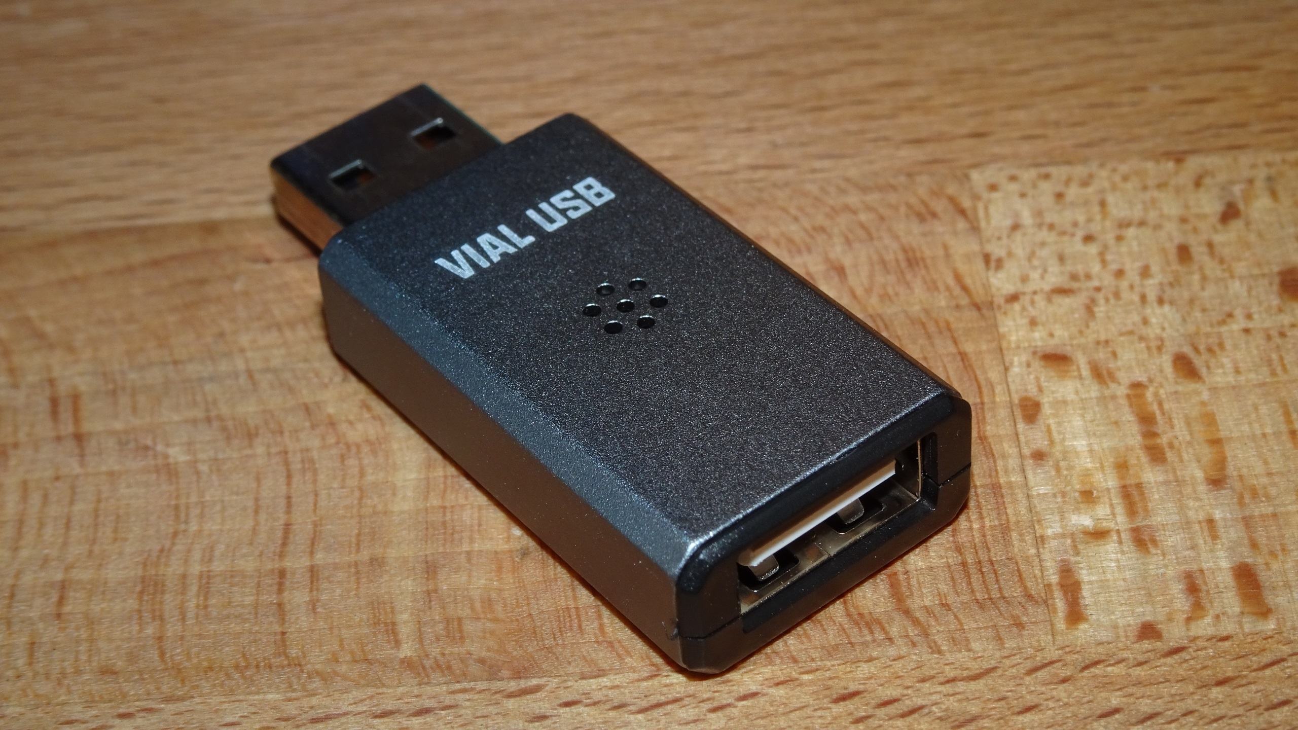

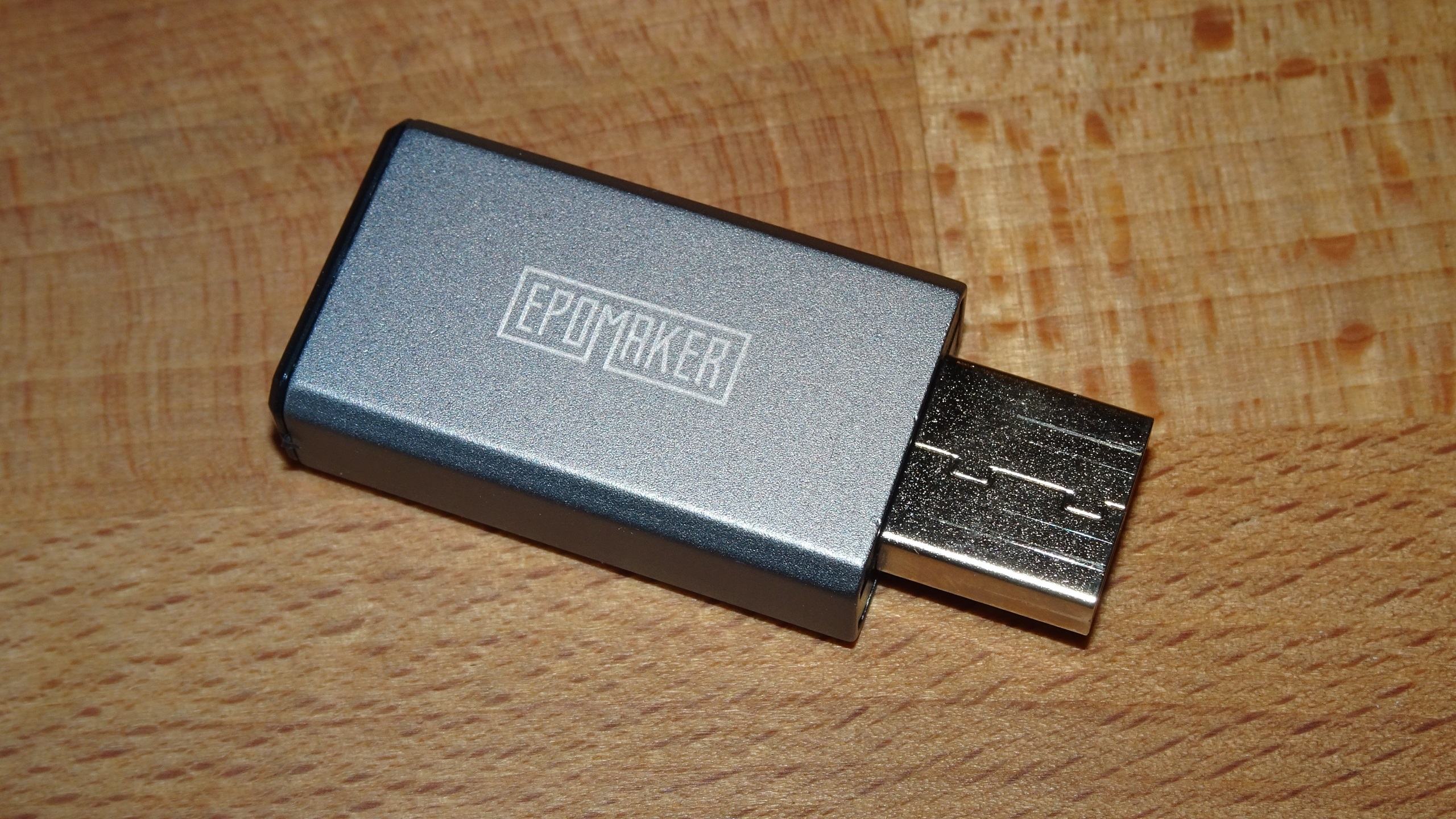

Test: epomaker VIAL-USB-Adapter
Dieses nette, kleine Spielzeug kostet 19.99 USD und kommt versandkostenfrei nach DE, dafür kann man es ja mal mitnehmen, dachten der
@Boggle und ich. Es kommt in durchsichtiger Miniatur-Tupperdose und winziger Anleitung, die zum Lesen benötigte Lupe fehlt leider. Das Gehäuse ist aus Alu und hochwertiger als der durchschnittliche USB-Stick für drei Euro fuffzig.
VIAL laden und installieren als Schritt 1 der Anleitung ist bei den Meisten hier vermutlich schon erledigt. Den 'instructions for use' sollte man folgen, insoweit der Reihenfolge, erst den Stöpsel einzustecken und dann erst eine Tastatur zu verbinden, sonst passiert nämlich genau nichts. Apropos, VIA (das ohne L!) erkennt den Stick - wie könnte es anders sein - nicht.
JSON-File für sideload ist mir aber auch nicht über den Weg gelaufen.

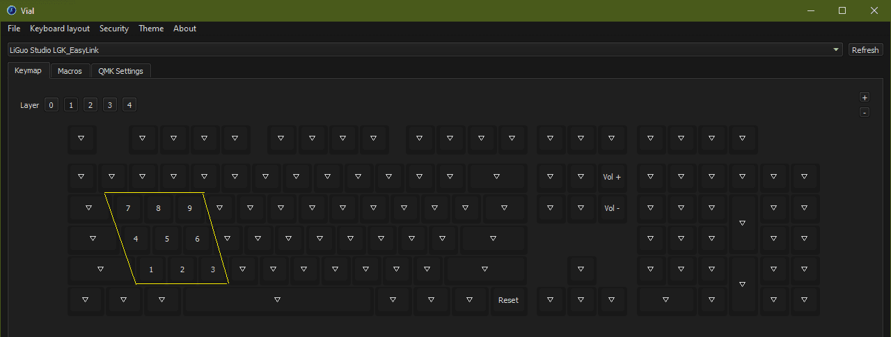

VIAL zeigt ein Board größer als Fullsize an, 110 oder 120%, mit Medientasten oben rechts und einem überbreiten Numpad. Mangels entsprechender Hardware kann ich das leider nicht ausprobieren. Wenn jemand will ...
Am USB-Host meldet sich der Stick als "LiGuo Studio LGK EasyLink" an, mit dem großen Versprechen, zwei Tastaturen und zwei Mäuse simultan zu unterstützen. Warum ich Maustasten neu belegen sollte, erschließt sich mir bisher nicht, aber kommt ja vielleicht noch. Jedenfalls hatte ich bis jetzt nicht die Courage, einen USB-Hub hinter den Stick zu klemmen.
Stecken wir mal 'ne Tastatur ein. Es dauert ein paar Sekunden länger als gewöhnlich, bis evtl. vorhandene Status-LEDs leuchten und man lostippen kann. Eine Verzögerung oder Verschlucken von Anschlägen kann ich nicht feststellen, vermehrte Tippfehler auch nicht.

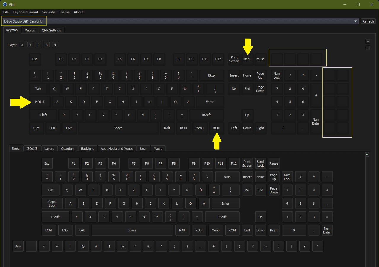

Zuerst zum Test herhalten mussten die Boards die nicht programmierbar sind, allen voran die G80-3000, deren PCB nur 2KRO und keine Windows-Taste hat.
LGui
auf
R-Ctrl
funktioniert einwandfrei, genau wie alles andere laut Screenshot, auch der Wechsel auf Layer 1 und Numpad auf den Alphas. Auch ein Macro habe ich durchlaufen lassen.
