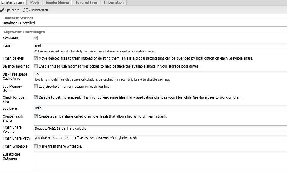

Edit: Ich habe jetzt heute morgen kurz den Ordner Z zu Samba zugefügt und die fehlenden /.greyhole/.gh_trash/ Auschlüsse. Folge war: WARNING! All the files previously present in disk <Name> are now missing or rewritten!
Man kann das ignorieren, weiss aber nicht, was dann passiert ==> If you want to 'sync' anyway, use 'snapraid --force-empty sync'.

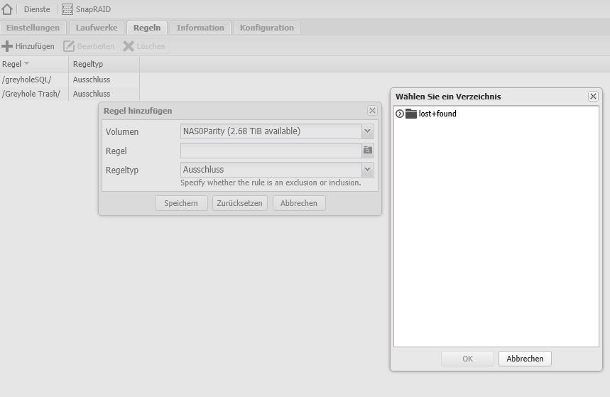

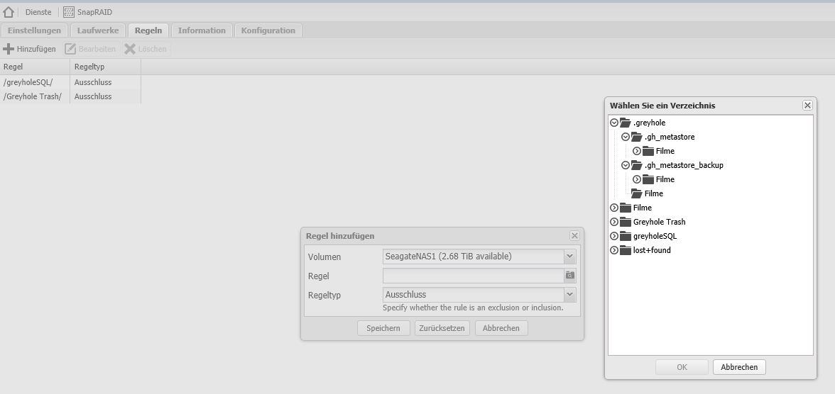

Ich hänge allerdings z.Z an dem Problem "Ausschluss der Trash Ordner". Bei mir lässt sich der Ordner /.greyhole/.gh_trash/ nicht auffinden weder auf der einen Datenplatte noch auf der anderen.
In meinem HP proliant microserver n40l habe ich 3 Festlatten (jeweils 3TB), wovon eine logischerweise die Parity-Platte ist.
Habe bereits Daten draufgeschrieben und wieder gelöscht. Nach diesem Vorgang tauchte der /Greyhole Trash/ Ordner auf welchen ich dann auch ausgeschlossen habe. Mir fehlt allerdings der Ordner /.greyhole/.gh_trash/.
Bitte um Hilfe

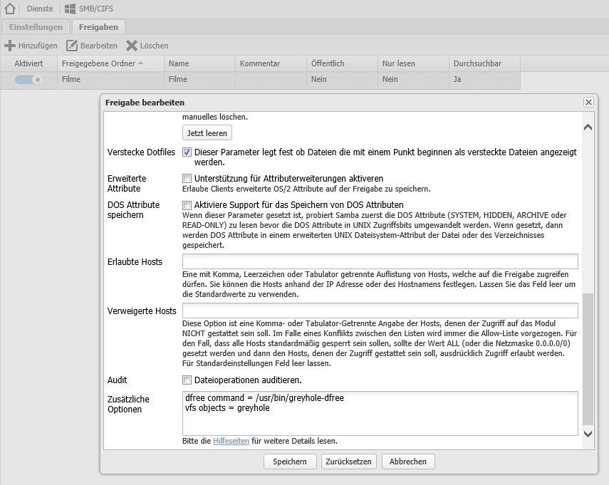

Freigaben habe ich eingetragen.
und auf der Parity- Platte ist nur folgendes...
Sieht alles gut aus. Habs gerade selber nochmal ausprobiert. Also den .gh_trash Order gibts anscheinend nur solange etwas im Papierkorb ist. Danach wird der wieder gelöscht. (Ich glaub das war noch nicht immer so. ^^)
Funktioniert denn der Papierkorb und der Rest vom Server? Einen Reboot hast du zwischendrin auch mal gemacht?
Wenn alles soweit funktioniert wie es soll, ist der exclude erstmal nicht tragisch. Ob alles richtig ist kannst du selber testen:
-Mach einfach mal einen Sync bei Snapraid. Danach drückst du auf "Diff". Es werden alle Änderungen seit dem letzten Sync angezeigt. -> Es dürfte nichts angezeigt werden.
-Jetzt kopierst du eine Datei auf den Server und klickst nochmal auf Diff. Jetzt müsste da stehen, dass eine Datei hinzugefügt wurde und der Ordner angezeigt werden (/media/.........../Filme/Dateiname). Erneut ein Sync.
- Die Datei wieder löschen. -> Diff: 1 File wurde gelöscht (/media/.........../Filme/Dateiname). Neuer Sync. Diff -> Keine Änderungen.
- Jetzt den Papierkorb leeren -> Diff: Es darf nichts aufgelistet werden! Wenn hier oder an anderen Stellen bei Diff etwas aufgelistet wird, was DU nicht explizit in "Auftrag" gegeben hast muss das in den exclude. Wenn nichts aufgelistet wird ist alles gut. :)

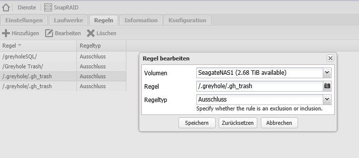

Habe mal alles durchprobiert und so wie du es beschrieben hast, nach dem Leeren des Papierkorbes, wurde nach Diff: tatsächlich die Änderungen im .gh_trash Order aufgeführt.
Änderungen in dem Ordner, den ich nicht finde.
Also habe ich den .gh_trash Order auf beiden Daten-Platten manuell "ausgeschlossen". Ich hoffe das funktioniert so.
