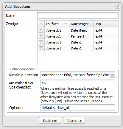

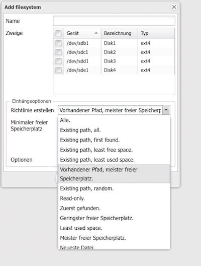

Eine Frage zu Snapraid....wenn ich mergerfs haben möchte, was muss ich genau bei omv3 auswählen bzw. welche Richtlinie ist Sinnvoll? Siehe Anhang.
Meister freier Speicherplatz, die Frage ist mit vorhandenen Verzeichnis oder ohne? Sinn ist es natürlich dass nur eine Hdd an ist.
Ich kann mich täuschen aber ich glaube mit "vorhandenem Pfad" wird der freie Speicherplatz ignoriert wenn der Zielordner auf einer HDD vorhanden und dort noch Platz frei ist.
Würde ich zumindest beim draufkopieren beobachten. Ich hatte nämlich irgendwann eine HDD voll und mich gewundert warum die anderen noch leer waren. ^^ Nachträgliches Filebalance ist mit mergerfs nicht möglich. Da muss man die files erst wieder löschen.
--> Ich habs nun auf meister freier Speicherplatz gestellt.

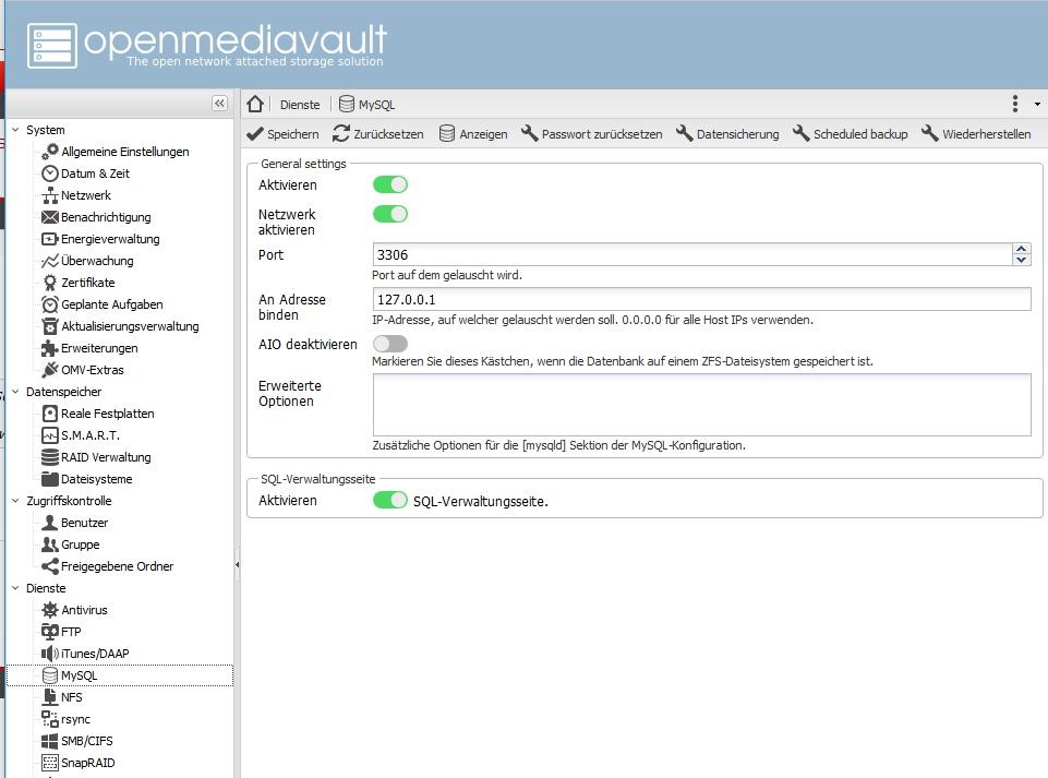

Aber an diesem Punkt hier scheitere ich:
MySQL wird installiert und ihr werdet aufgefordert ein Passwort zu vergeben. Nehmt einfach das gleiche wie für den root User. Jetzt wo der MySQL Server installiert ist, installieren wir in der WebGUI unter Extras das MySQL Plugin und gehen danach in den Menüpunkt Dienste -> MySQL.
Erstellt mit dem „+“ ein Data directory auf einer der Daten-Festplatten (z.B. greyholeSQL). Setzt ein Häkchen bei Aktivieren -> Speichern und Anwenden. Danach bei „SQL management site“ & „Show tab containing Management frame“. -> Speichern & Anwenden.
Problem ist, es gibt bei mir kein "+".
Hat jemand ne Lösung für mich?
Kann sein, dass sich da in einem der letzten Updates etwas geändert hat. Ich benutze allerdings selber kein Greyhole mehr, deswegen kann ich nicht nachschauen.
Ich verwende mittlerweile fürs Pooling das "Union filesystem" -> mergerfs. Anleitung dazu steht eine Seite vorher ab Post #410 ff.
