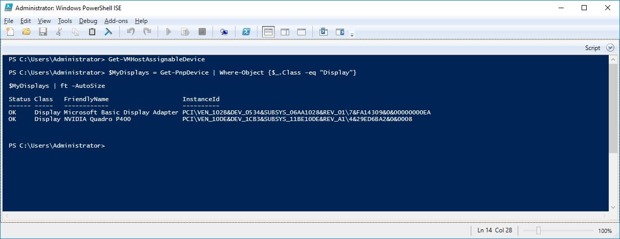

1. Display Adapter anzeigen:
$MyDisplays = Get-PnpDevice | Where-Object {$_.Class -eq “Display”}
$MyDisplays | ft -AutoSize

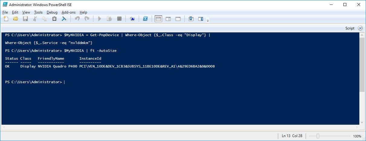

2. Nur NVIDIA-DisplayAdapter in Variable packen
$MyNVIDIA = Get-PnpDevice | Where-Object {$_.Class -eq “Display”} | Where-Object {$_.Service -eq “nvlddmkm”}
$MyNVIDIA | ft -AutoSize

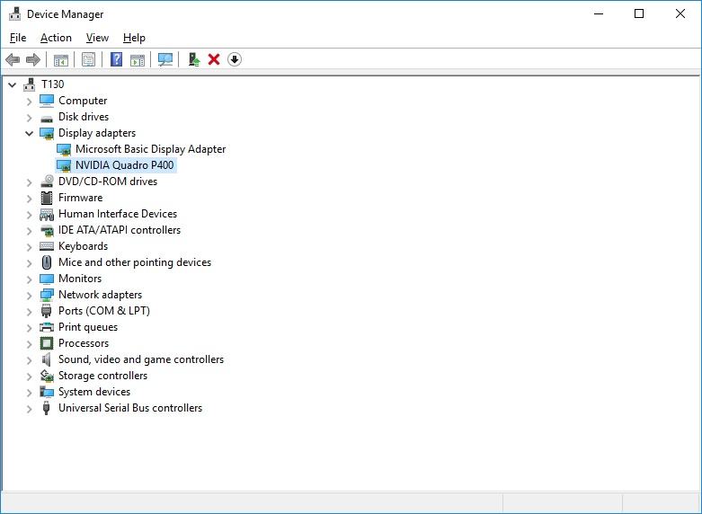

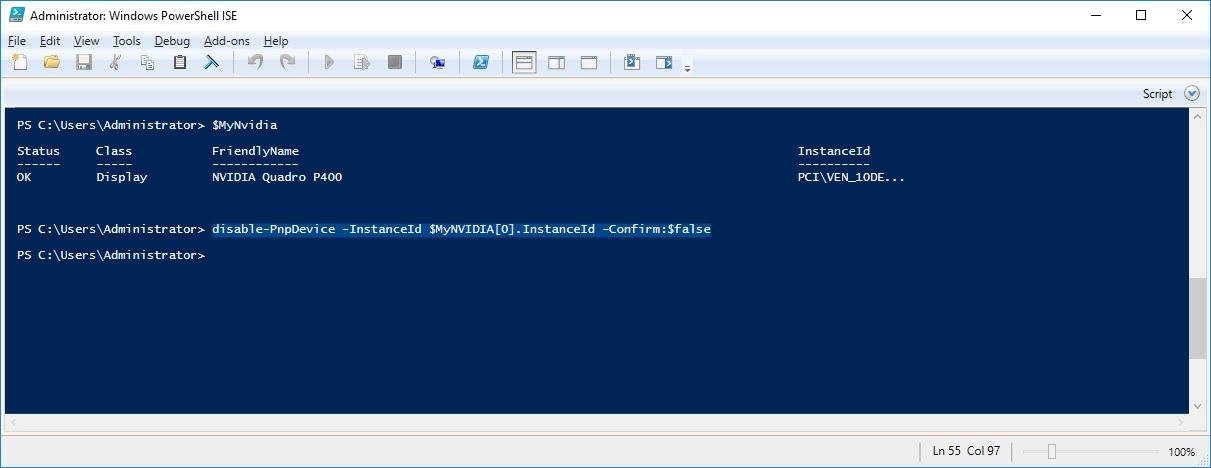

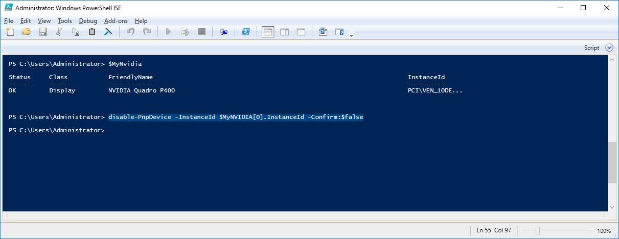

3. P400 "disablen"
disable-PnpDevice -InstanceId $MyNVIDIA[0].InstanceId -Confirm:$false
Beweis:

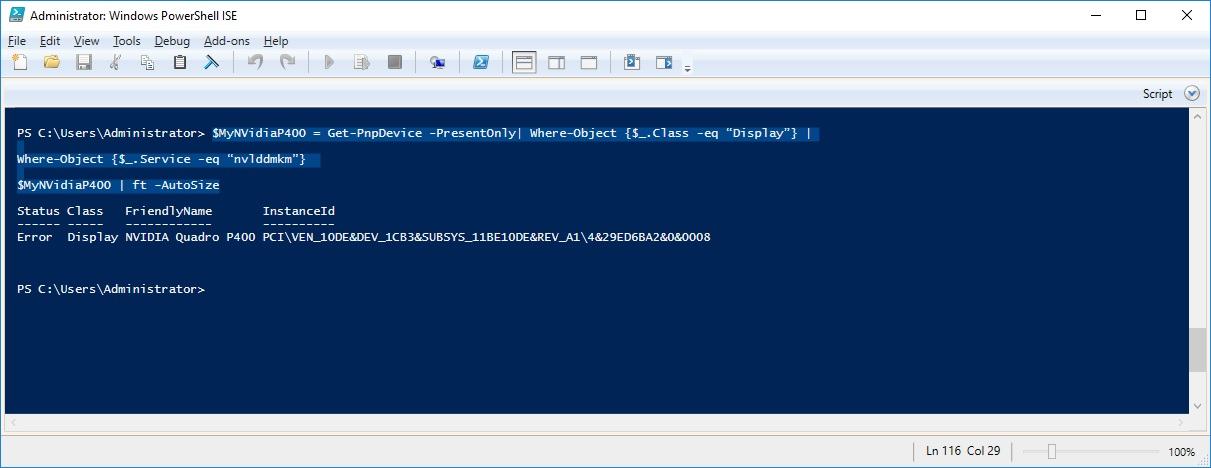

4. Variable $MyNvidiaP400 zum "dismounten" erzeugen
$MyNVidiaP400 = Get-PnpDevice -PresentOnly| Where-Object {$_.Class -eq “Display”} | Where-Object {$_.Service -eq “nvlddmkm”}
$MyNVidiaP400 | ft -AutoSize

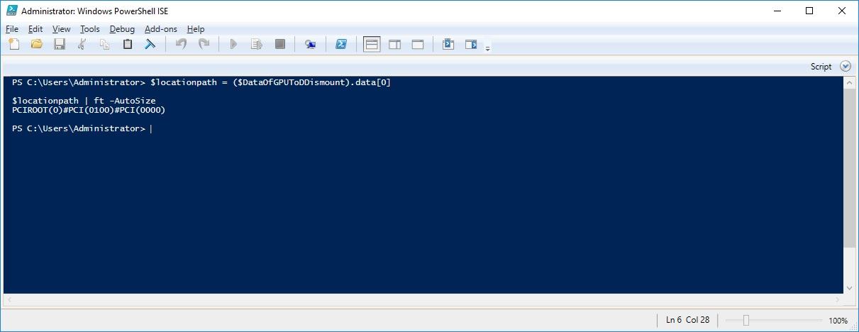

6. Und noch eine (kann man sich wahrscheinlich alles irgendwie verkürzen, weil wir hier nur eine einzige GPU haben) - diese Variable braucht man aber auch, um die GPU später in die VM zu hängen!
$locationpath = ($DataOfGPUToDDismount).data[0]
$locationpath | ft -AutoSize

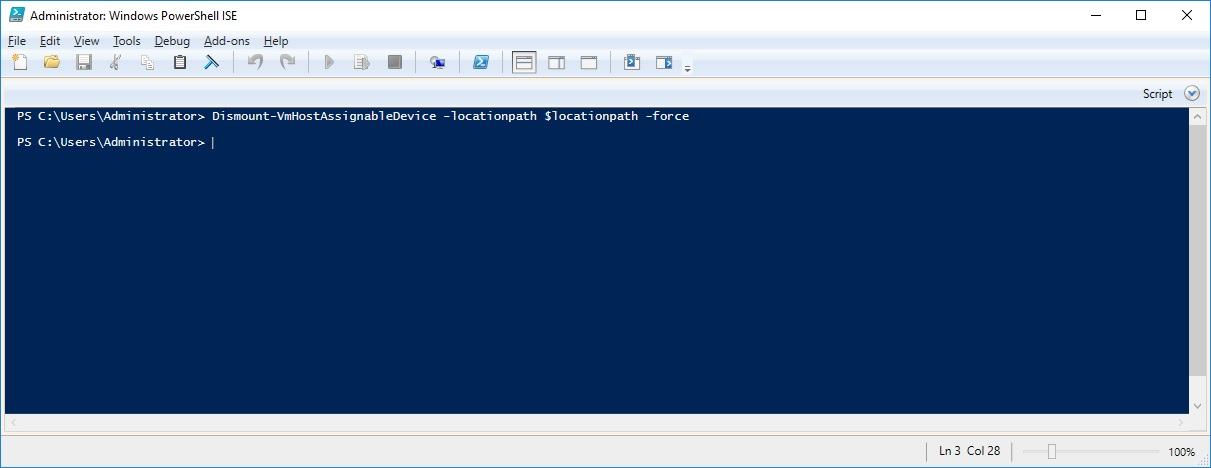

7. GPU Dismounten
Dismount-VmHostAssignableDevice -locationpath $locationpath -force

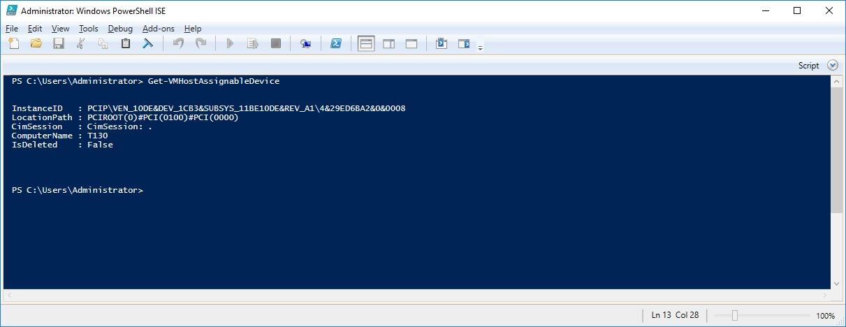

8. Und da ist das gute Stück als "DDA"-fähiges Gerät:

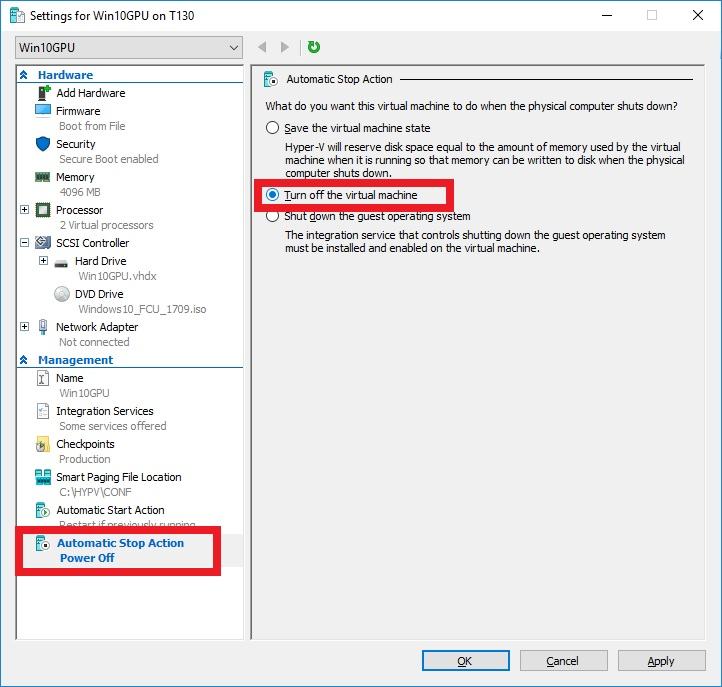

9. VM-Settings anpassen für Default bei shutdown: shut down ;)

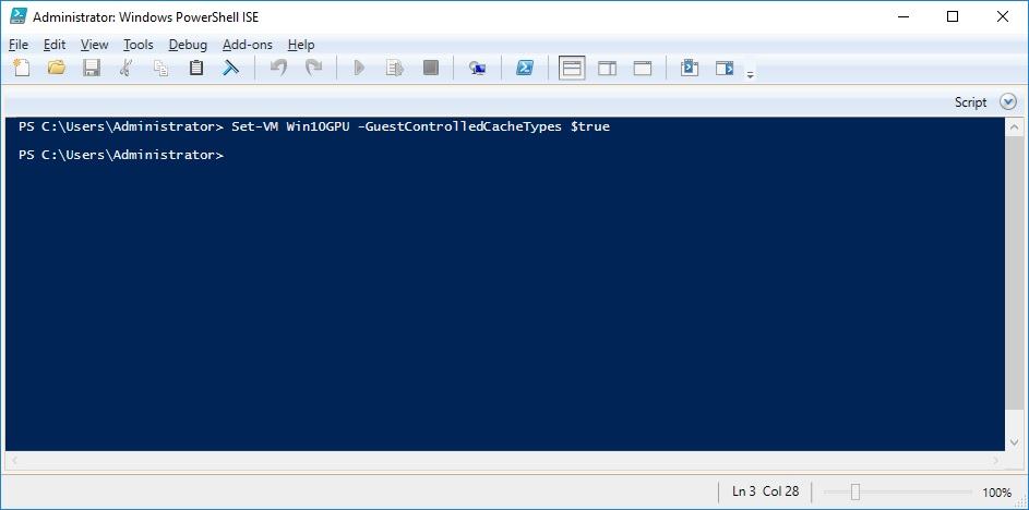

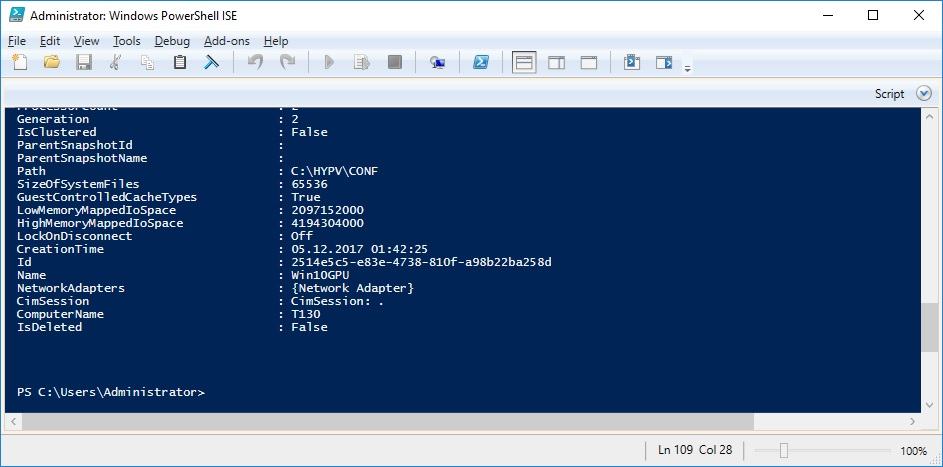

10. MS und der Typ der Anleitung empfehlen folgenden Parameter zu setzen:
Set-VM Win10GPU -GuestControlledCacheTypes $true

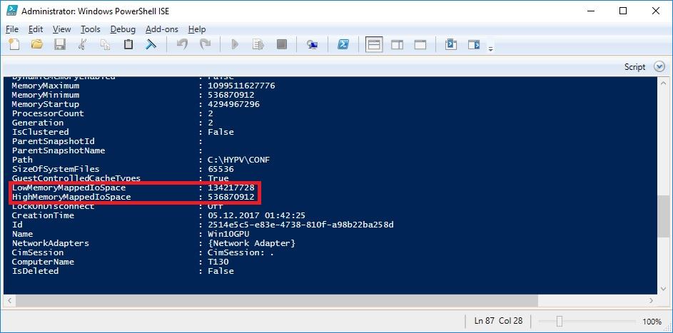

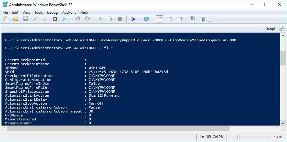

11. Die P400 hat 2GB RAM. Man soll offenbar dafür (vorsichtshalber?) Memory bereitstellen... egal, machen wir das mal:
LowMemoryMappedIoSpace 2000MB -HighMemoryMappedIoSpace 4000MB

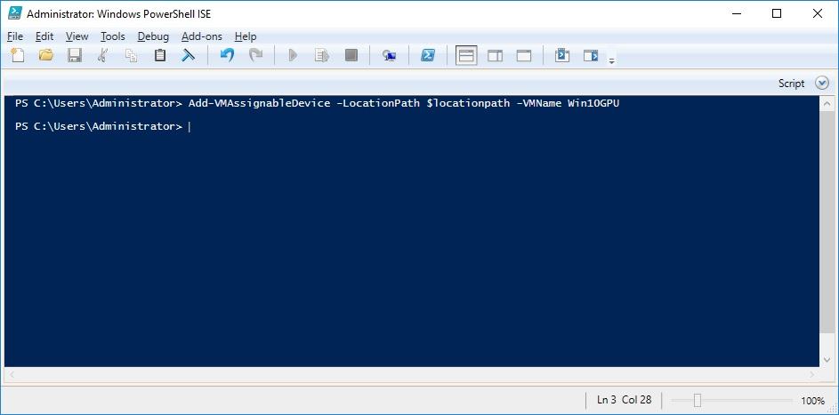

12. GPU der VM zuweisen:
Add-VMAssignableDevice -LocationPath $locationpath -VMName Win10GPU
Soweit, so gut. Jetzt wird's spannend...!

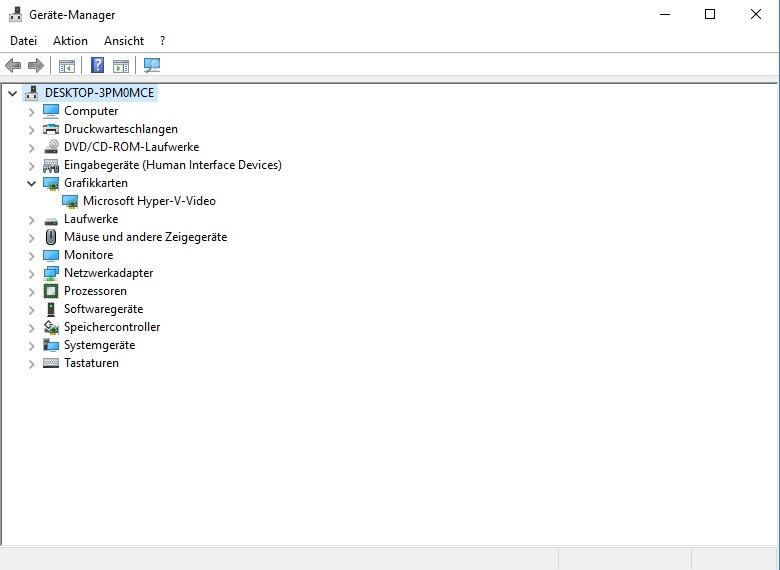

13. Dann also VM gestartet, GPU taucht auf:
