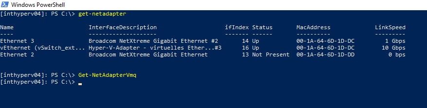

Guten Tag,
heute habe ich mal ein kurioses Problem.
Ich habe hier einen älteren Server ( IBM System x3250 mit Intel Xeon 3050), der läuft noch anstandslos und soll ein paar anspruchslose Systeme virtualisieren. Da wir in der Firma hauptsächlich Hyper-V einsetzen und ich darin auch recht fit bin hab ich also ganz normal den Hyper-V Server 2012R2 aufgespielt (ich bin mir nicht sicher ob unsere Lizenzen höher abdecken würden im Bereich CALs, ein Upgrade wäre aber auch noch eine Option), alles installiert, Rollen, Treiber und funktioniert soweit anstandslos.
Netzwerk: Angeschlossen über NIC1, ein externer Switch, gemeinsames Verwenden mit dem Verwaltungsbetriebssystem zugelassen.
Der Host ist auch ganz normal erreichbar und lässt sich managen und alles.
Aber die VMs die an diesem Switch hängen haben alle keine Konnektivität ins LAN. SIe bekommen keine DHCP Adresse und auch mit fester IP lässt sich nichts im Netzsegment anpingen (mit Ausnahme des Hyper-V Hosts)
Netzwerkreiber (ein Broadcom NetXtreme Gigabit Ethernet, Broadcom BCM5721) habe ich (denke ich) aktuell.
Den Switch habe ich mehrfach gelöscht und neu angelegt und jetzt gehen mir die Ideen aus.
Wenn ich mich richtig erinnere, gab es irgendwelche Probleme mit Broadcom NICs...
Mal VMQ ausstellen: https://support.microsoft.com/de-de/help/2986895/virtual-machines-lose-network-connectivity-when-you-use-broadcom-netxt
Bekomme es aus dem Kopf nicht mehr genau zusammen, meine aber aktuelle Treiber beheben das Problem NICHT immer und gilt/galt für verschiedene Broadcom NICs. Würde daher wirklich als erstes VMQ mal testweise deaktivieren.
EDIT: der kämpfte auch (mit NetX2): https://community.spiceworks.com/topic/1980133-broadcom-netxtreme-ii-and-server-2012-r2-and-hyper-v-issues
Bitte, würde mich interessieren, ob’s das Problem immer noch gibt und es sich so lösen lässt. ;)
So, jetzt sitze ich wieder vor der Maschine
Get-NetadapterVmq zeigt mir gar nix an...
In den Einstellungen der VM auch den richtigen vSwitch ausgewählt?
Warum zeigt dein vEthernet 10Gbit an?
