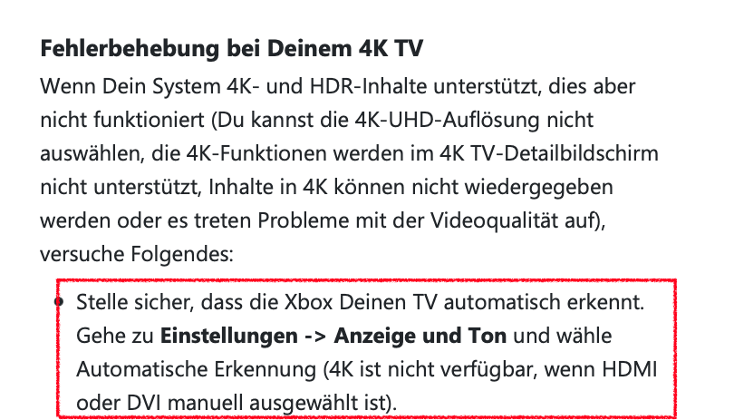

werde ich auch nochmal testen aber laut MS geht dann kein 4k:
@syn74x
Wäre natürlich nicht ideal wenn Xbox dann auf 1080p zurück geht. Wobei ich selbst beim Umstellen jetzt nicht auf Full HD zurückgesprungen bin. Kann natürlich auch erst nach Neustart passieren.
