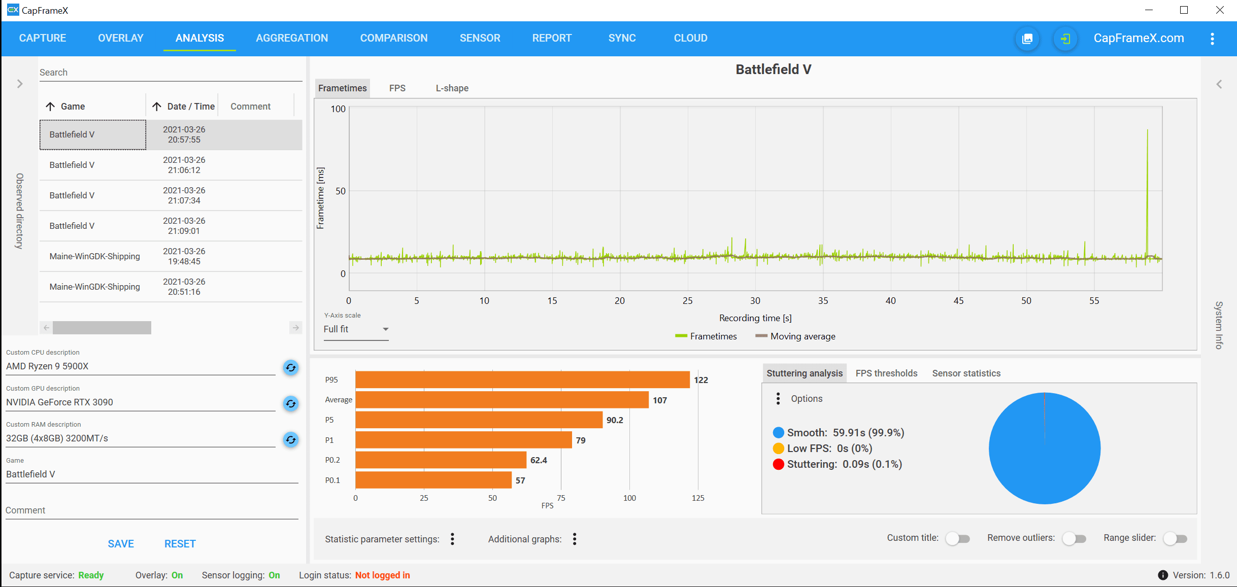

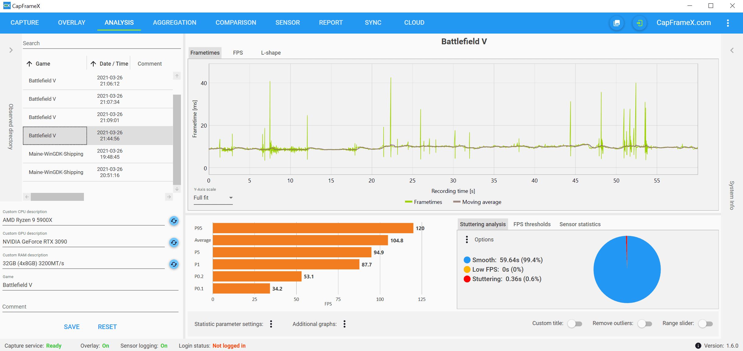

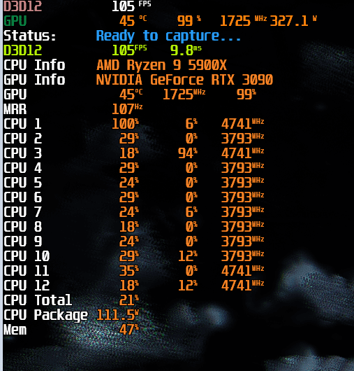

Ich hab auch mal Battlefield V ausprobiert und mit CapFrameX die Frametimes in 4k unter DX11 geloggt. Sieht für mich eigentlich gut aus und hat sich auch sehr flüssig gespielt.
Auch ich bin sehr empfindlich was Ruckler angeht und konnte bis auf einen kurzen Laderuckler kurz vor Ende nichts negatives feststellen.
Allerdings habe ich unter DX11 mit 4k/Ultra auch "nur" 91 FPS bei 80% Auslastung, mehr ist irgendwie nicht drin. Teste nach dem Tutorial mal noch DX12.
Edit : Okay, DX12/Ultra 99% Auslastung, wie man es sich wünscht.

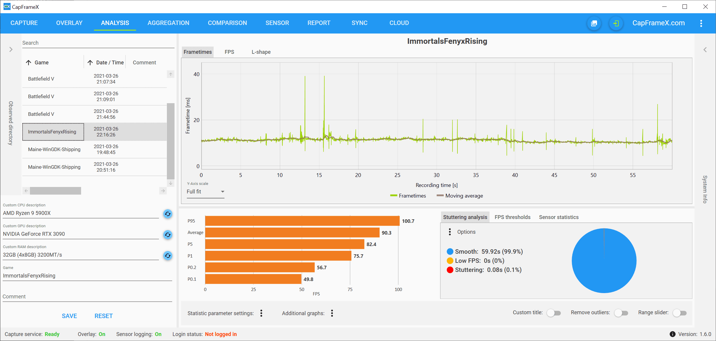

Zum Schluss nun noch in das neue DLC von Immortals Fenyx Rising geschaut, ist ein DX11 Titel und dachte ich werfe mal die Tools an.
97% Auslastung in 4k/High und Frametimes auch okay. Dafür, dass ich das Spiel gerade erst gestartet habe, kann ich ein paar kleinere Ruckler verschmerzen.
Da sieht mir aber auch nach Geruckel aus.
