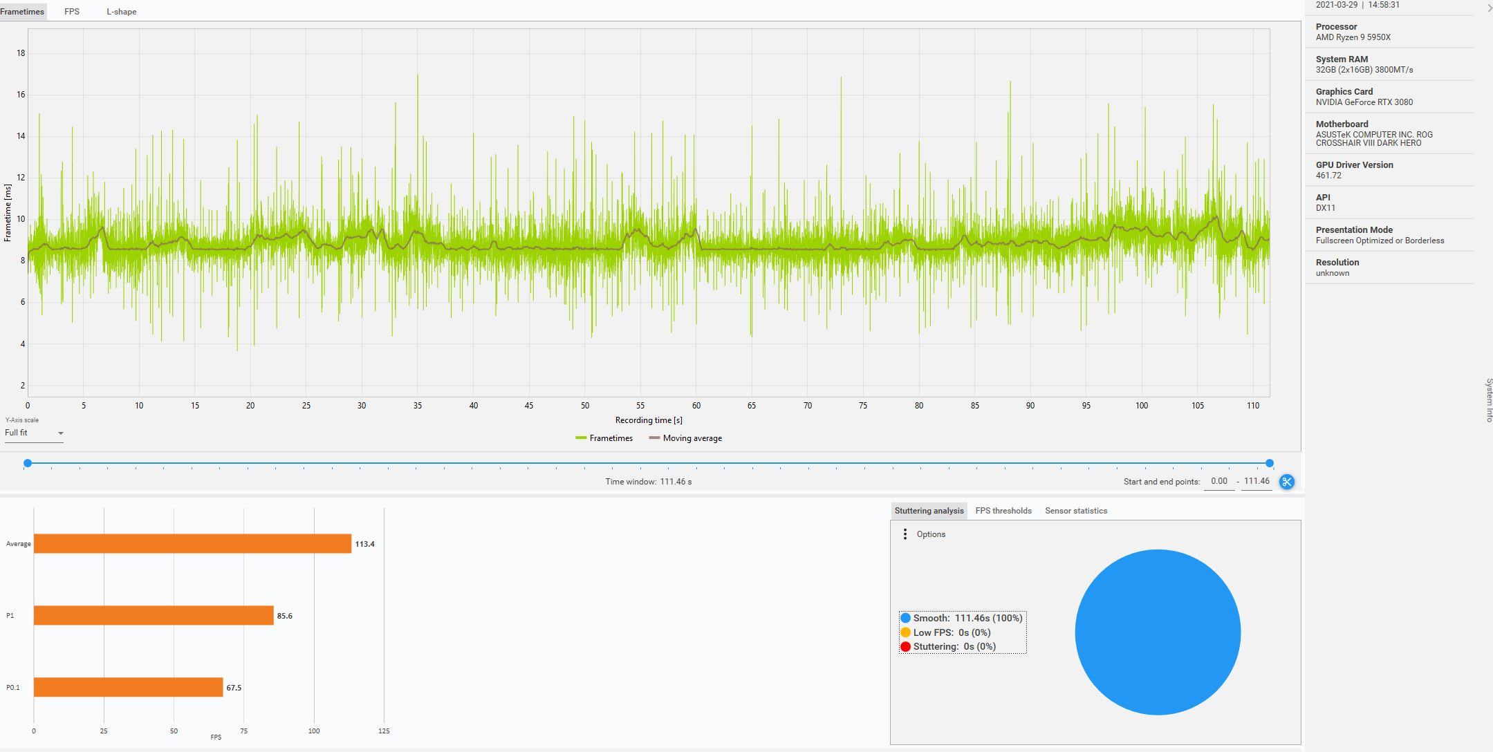

Ich habe jedoch bei 117FPS Begrenzung die Auflösungsskala bei 130%, ohne Begrenzung teste ich aber auch gerne.
Das keine einzige Sekunde oder auch nur ein Bruchteil Ruckler verursacht worden sind, ist jedoch auch für mich neu.
Im RAM OC Thread hatte jemand empfohlen das"Performance Bias" auf "CB15 agressiv / Gentle" oder "Aida64" zu stellen, dass scheint tatsächlich ein Hilfe zu sein.
Teste es gleich noch bei Far Cry 5, da habe ich genügend lange Phasen bereits aufgezeichnet zum Vergleich.

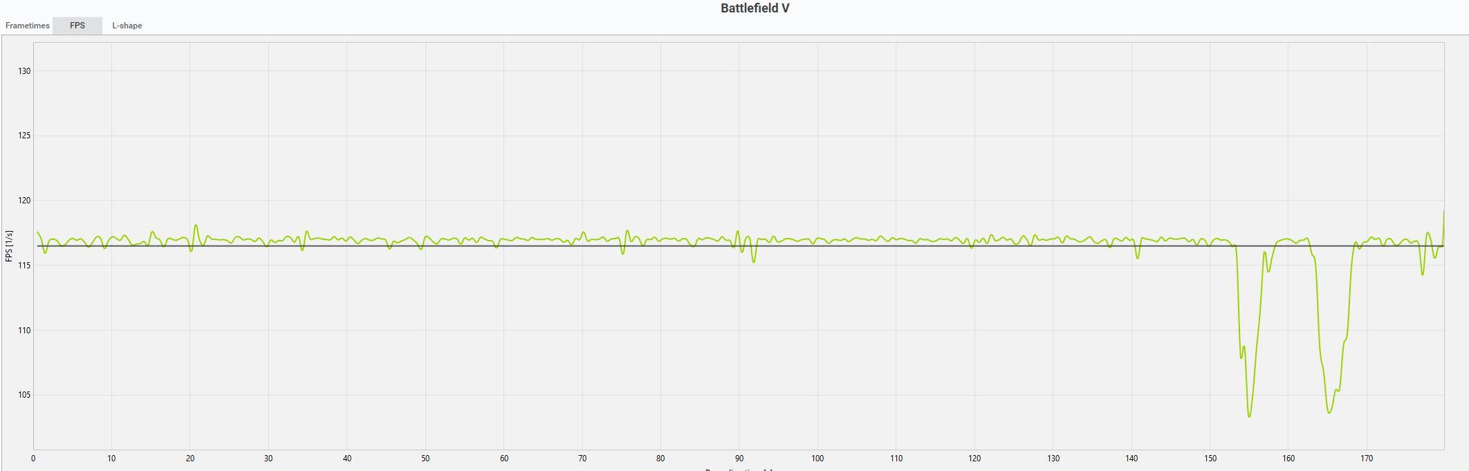

Ich habe 100 % Auflösungskala getestet und meine Begrenzung liegt bei 177 Fps (Monitor hat 180 Hz). Deine Spikes sind nicht ohne und die Framedrops auch nicht. 117 Hz müssten normalerweise bei 8,5 ms pro Frame liegen. Aber das kommt sicher durch die Framedrops zu Stande.
Was hast du genau bei BFV getestet? Single Player oder Multiplayer? Welche Grafikeinstellungen? Laufen bei dir alle Kerne fix auf 4,5 GHz?

BF V MP bei 3440x1440 @ Ultra + Skala 130% -> 4.5Ghz AllCore Fix

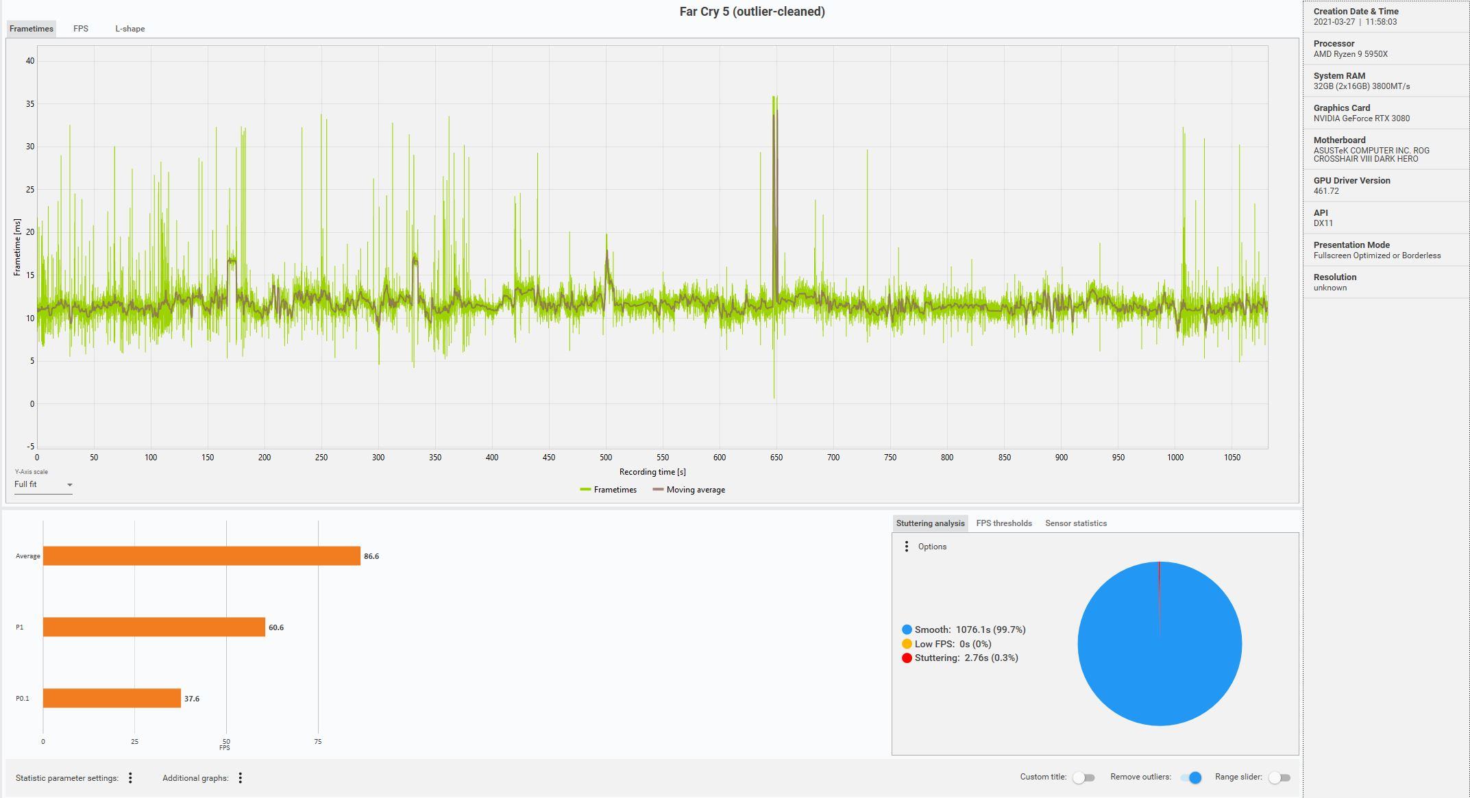

Bei Far Cry 5 sieht es sehr ähnlich aus, bei dem Spiel merke ich es mit Abstand am deutlichsten.
Lief mit meiner 1080Ti + 7820x ohne jegliches Ruckeln.

E: So sieht es mit 1500Mhz bei 0.825V aus.
Ist das Spielgefühl denn besser? Für mich sehen die Spikes nicht mehr so dicht gedrängt aus. Es müssen auch weniger harte Spikes sein weil das Stuttering lauf dem Diagram abgenommen hat. Ich habe bei 1500 MHz bei 0,825 V auf meiner RTX 3090 das Gefühl dass die Ruckler sanfter sind und die Anzahl auch nicht mehr so krass ist.
Ich fand es tatsächlich besser und hätte sogar mit einem deutlich besseren Frametime Ergebnis gerechnet.
Allerdings will ich eine 1000€ Karte nicht so stark begrenzen müssen, damit sie einigermaßen performed. :unsure:
Anhand des Spielgefühls hast du mit einem besseren Framtimeergebnis gerechnet? Vielleicht ist das bei Ampere nicht der einzige Indikator für eine Besserung des Spielgefühls.
Ja, bei Far Cry war es tatsächlich so. Allerdings kann es natürlich auch sein, dass das Niveau generell / davor schlicht zu niedrig war und daher jede Verbesserung deutlicher spürbar ist?!
