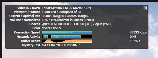

Du kannst dir bei den YT Videos über Rechtsklick -> "Statistiken für Interessierte" das folgende einblenden lassen, dort steht auch der Codec dabei. Hier im Bild ist es "VP9" für Video und "opus" für Audio. Das Video lastet meine GTX1060 6gb übrigens zu 25% aus.
