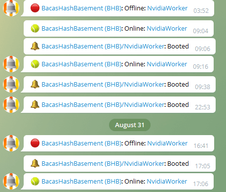

Mein Nvidia Rig geht neuerdings alle 24-36 Stunden offline :/ Der Monitor bleibt auch schwarz.
Kennt das jemand bzw. weiß jemand woran das liegen könnte?
Offline und ganz aus oder reboot? HiveOS? Fehlermeldung? Was sagt dein Log?
Jap offline.
HiveOs
Keine Fehlermeldung
In den Logs steht auch nichts, es sei denn du meinst was anderes als das hier^^
Jap offline.
HiveOs
Keine Fehlermeldung
Bei mir war exakt das selbe, zwischendrin ist er sogar selbst nichtmehr hochgefahren und ich musste manuell booten (MB lief noch aber Hive war dead). Lag dann an einer 3080 die zu stark übertaktet war.. du kannst an dem rig einfach logs auf on stellen und nach so einem crash einfach die logs durchforsten, da wirste schnell fündig welche karte dafür verantwortlich ist.
Einfach per VNC direkt von windows aufschalten. Hive hat einen VNCServer integriert. Einfach im VNC die IP des rigs eingeben. PW ist standardmäßig nur "1", sofern du es nicht bereits angepasst hast. (natürlich empfohlen :fresse: )
Sehe grade das ich den Watchdog für mein NvidiaRig deaktiviert hatte.

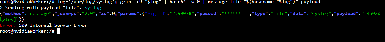

Das sind nicht die Logs die gemeint sind. Du musst erst via Shell die Logs mit
Code:
logs-on
aktivieren und kannst die dann mit folgendem Befehl downloaden:
Code:
log='/var/log/syslog'; gzip -c9 "$log" | base64 -w 0 | message file "$(basename "$log")" payload
Code:
logs-on
Code:
