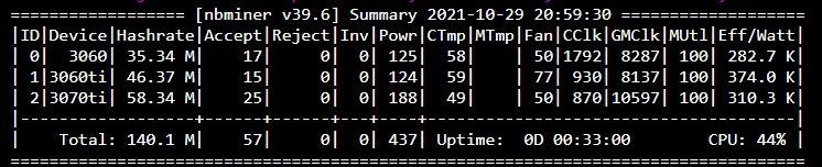

Kann NBMiner einen festen core clock? Hab dazu nichts in der Doku gefunden...

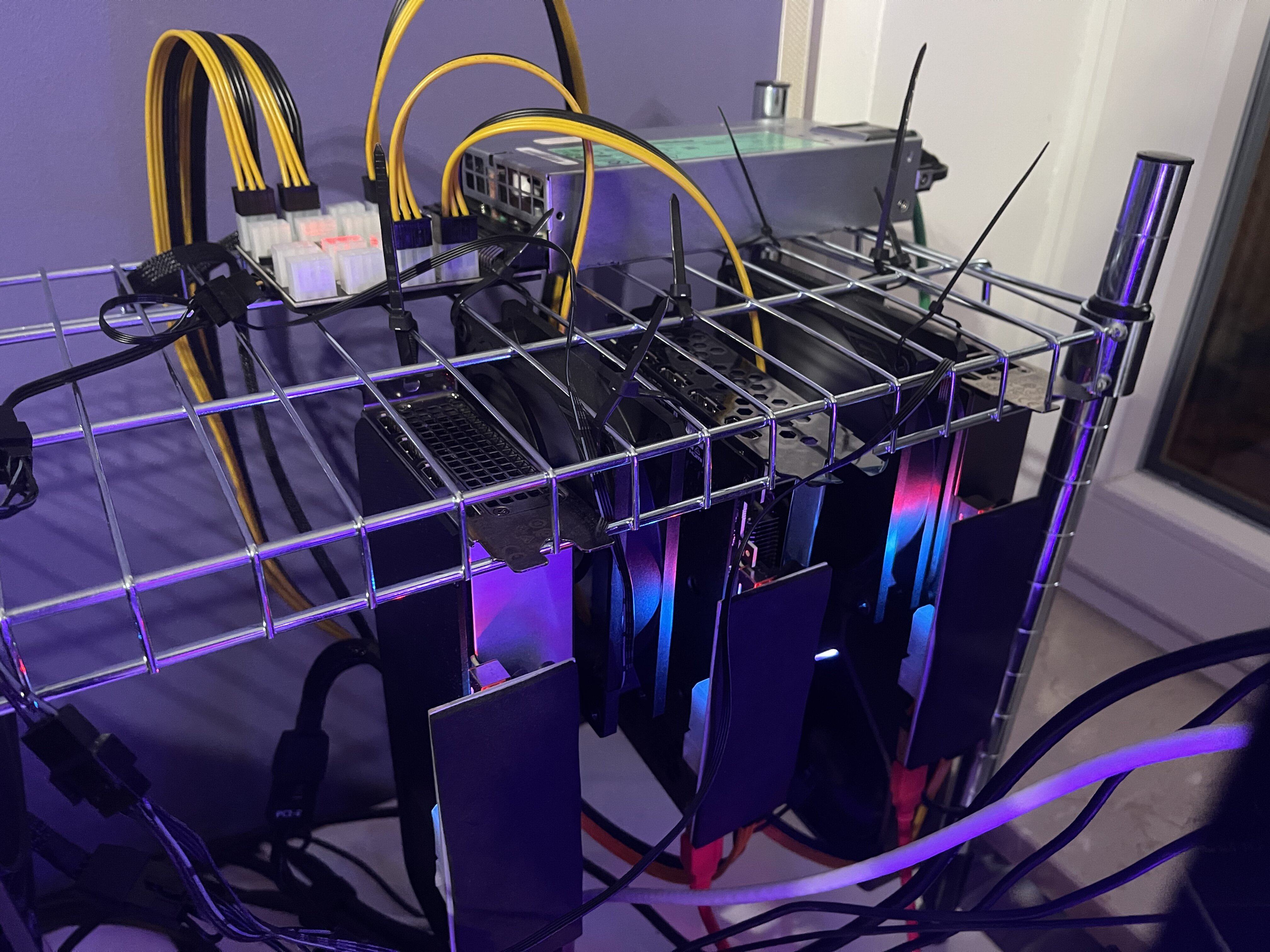

Ganz einfach: Vorne einhängen und hinten mit Kabelbinder festmachen:
Danke, aber ich habs zu spät gesehen... :fresse:
Aber egal, ich hab ja genügend Kabelbinder :d
Hast du keine Angst, dass der "Fuß" der Slotbleche nach hinten rausrutscht?
Denn auf dem Bild hast du die Karte am "Kopf" des Slotbleches nicht gegen nach hinten rutschen gesichert :oops:
(ausser, das soll so sein :d)
Jetzt muss ich mir noch was mit den Kabeln einfallen lassen...
Mir fehlen noch paar 8Pin-PCIe-Stecker und Molex-Stecker (für Riser-Platinen)
Wie lang sind diese 6Pin-Kabel? (von Ali, richtig?)
Ich hab meine Professionell mit Tüddeldraht gesichert 😄
Und die 3080 darf im Winde schaukeln 😎
So in der Art hab ich es auch gemacht :-)
Die andere Version weiter oben finde ich jedoch besser (nur zu spät gesehen)
Mit was hast du den Kühler an der FE "geklebt"?
Oder einfach nur dick, zähe WLPaste genommen?
