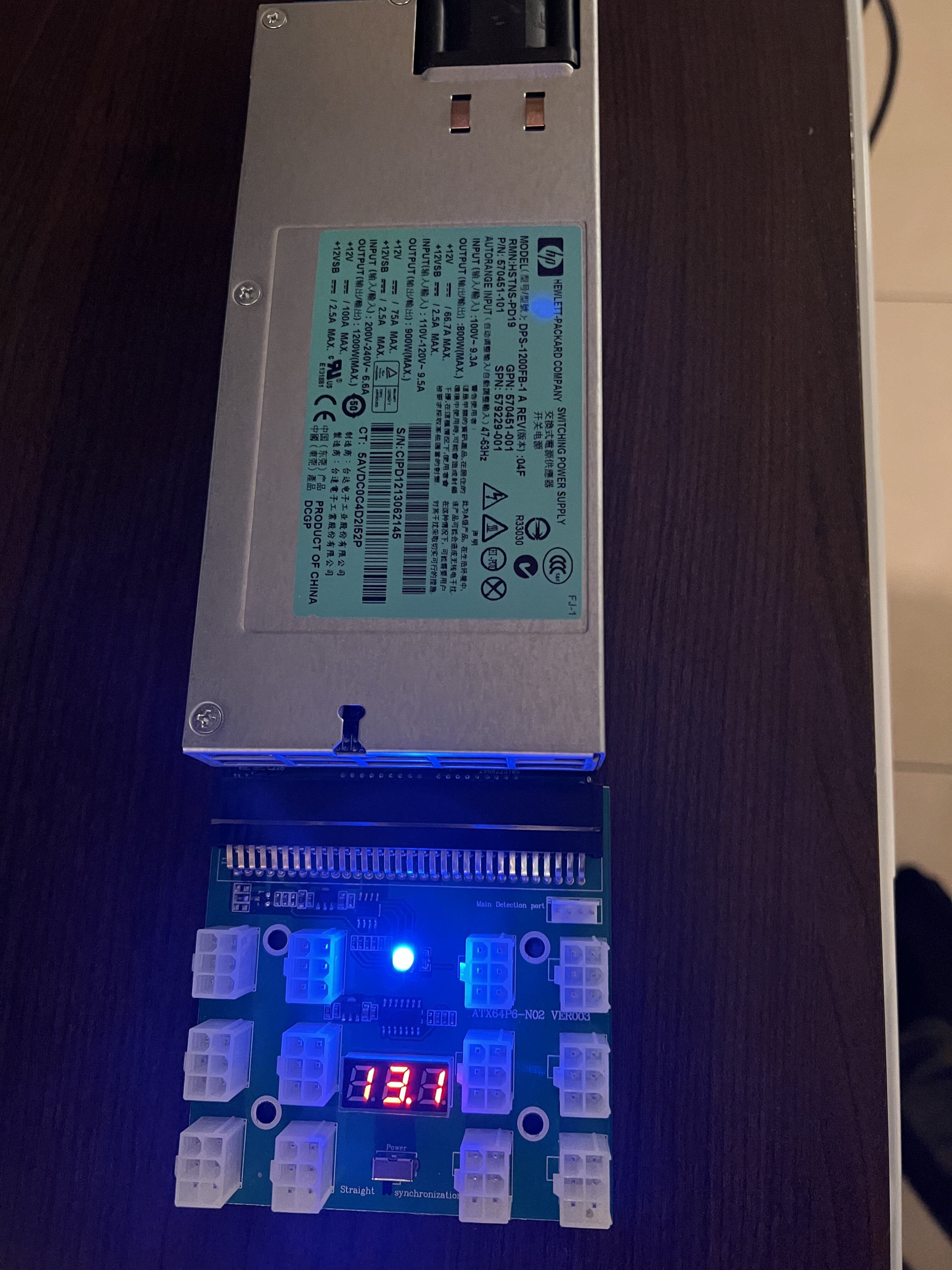

Kann man an den Breakout boards noch was einstellen , normal sollten die doch 12 Volt sein .
Steckt nix dran = Leerlaufspannung
Soweit ich weiß kann man die Spannung im PSU mit einem Drehregeler einstellen. Hab das aber noch nie gemacht und es ist lebensgefährlich ein PSU zu öffnen.
Meine beiden PSUs sind im Leerlauf auf 12.1 bzw. 12.2. In der Tat sinkt die Spannung unter Last, aber auch nur auf 11.9V.
