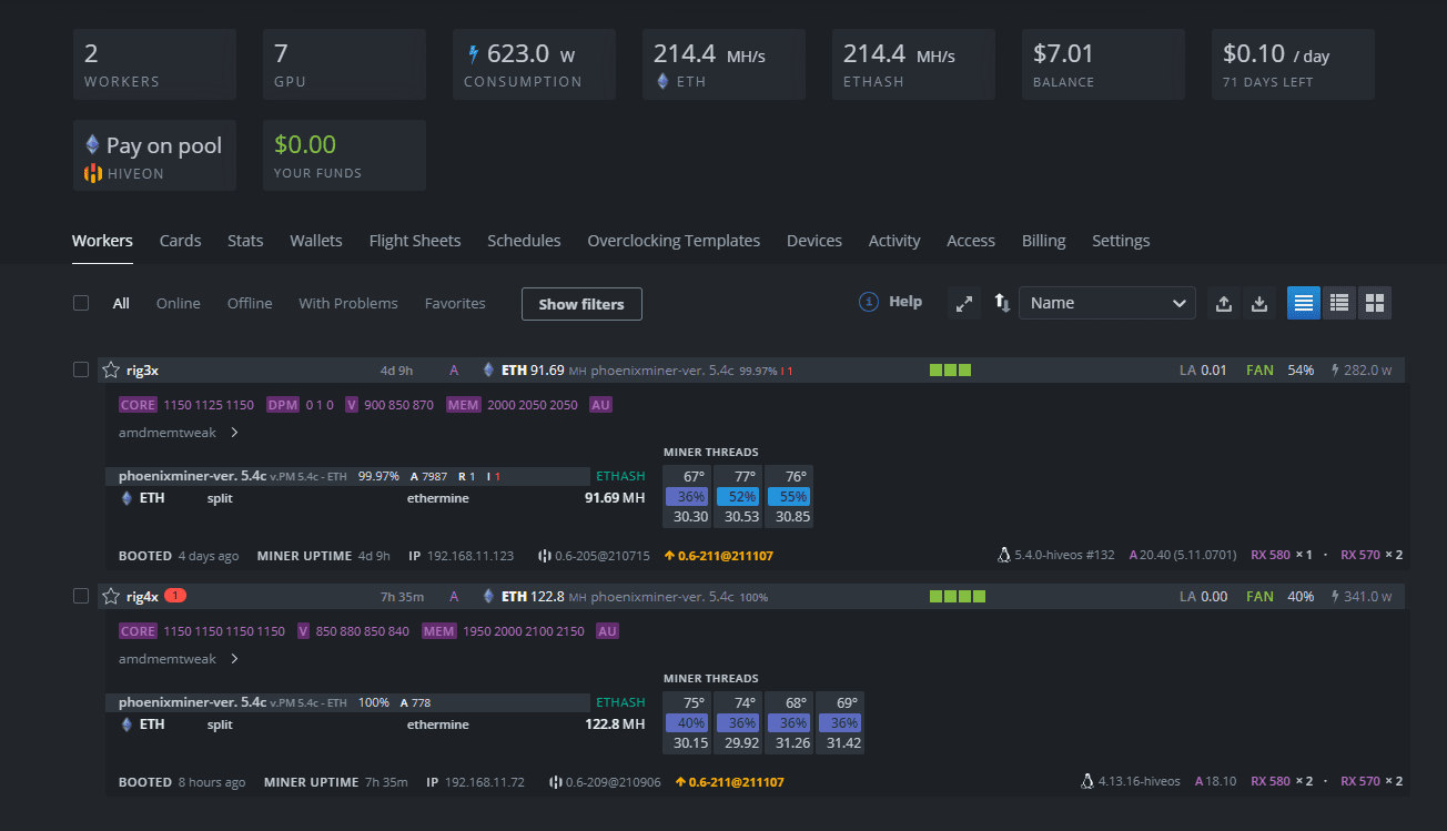

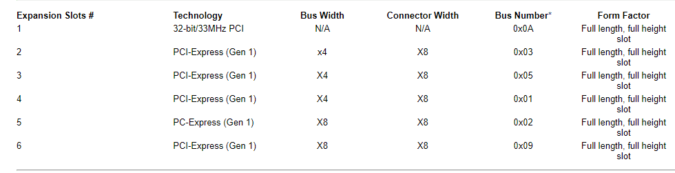

Sagt mal taugt ein alter HP ML150 G5 Server als Plattform zum Mining? Mainboard hat folgende PCIe Specs
Steckt ein einzelner Xeon E5430 mit 2 GB RAM drin
