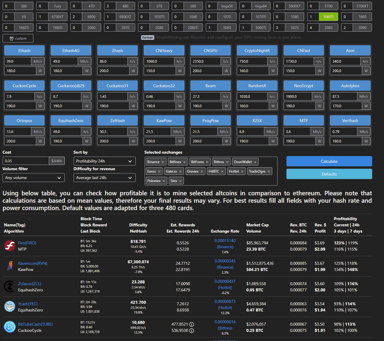

@AzRa-eL Ist doch ganz easy, oben die 1080Ti anklicken und dann auf calculate (ggfls noch Strompreis ändern).

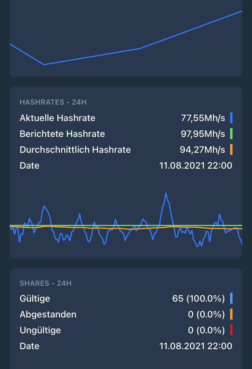

Meine durchschnittliche Hashrate ist seit 2 Tagen deutlich unter der berichteten , da kann man nix machen oder ?

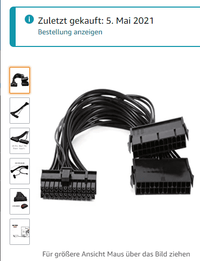

Haste sonst mal drüber nachgedacht einfach so nen Adapter zu holen mit dem du 2 ATX NTs gleichzeitig betreiben kannst? Hast doch bestimmt noch irgendwo ein NT rumliegen :p
Ja bei Amazon in den Bewertungen schreiben viele von Kurzschluss usw , sonst würde ich das 600 und 1000 koppeln
Bei Nicehash kam jetzt folgendes raus:
AMD CPU Ryzen 7 1700X, NVIDIA GTX 1080 Ti
Ihr ungefähres Einkommen mit NiceHash
2.91 EUR / Tag
Hab jetzt nicht nachgeschaut, wie viel ich für ein Kilowatt Strom zahle, aber auch wenn, wie lt. die Formel dann? Mir ist nämlich nicht klar, wie viel Strom wurde an diesem Tag fürs Minen verbraucht.
An sich muss man auch nur 2 Pins überbrücken glaube Ich und auch nur die sind in dem anschluss verkabelt
Bei mir verbraucht das Rig ca. 744W -> 0.744kW das ganze läuft 24 Stunden -> 0,744kW*24h sind ungefähr 18kWh am Tag @AzRa-eL
:ROFLMAO: 65 Shares
Die aktuelle Rate geht immer hoch und runter, wichtig ist das der Durchschnitt passt.

Der plan war 2 ATX Netzteile zu benutzen, bevor Ihr mich hier auf das 1200W Platinum geschubst habt :banana:
@maja1337 ich komme auch nur selten an die reported dran. Der Miner nimmt i.d.R. 0,65-1,00% Provision, dann der Pool noch (EM nimmt bei mir 1%). Meine Stales sind bei ca. 0,5%. Deswegen wirst du theoretisch nie an deine Reported HR kommen. Dann kommt noch dazu, dass EM da je nachdem das 6h/24h average anzeigt und du deine average schon drückst, wenn die miner mal ein zwei Minuten aus sind. Bei den NVidia Karten (wenn du keine onboard Grafik hast), fällt z.B. die HR nur wenn du den Desktop anzeigst etc… Ist meiner Erfahrung normal, dass ich da immer 2-3% unter meinen reported HR liege.
Was du anschauen musst ist natürlich die durchschnittliche HR und nicht die aktuelle. Die schwankt nach Luck bei mir immer so +/- 15 % um die Reported HR.
