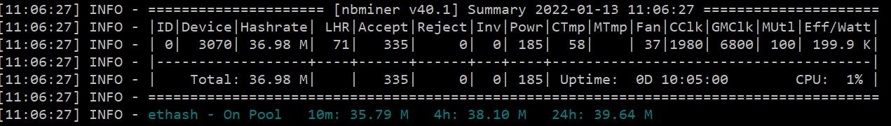

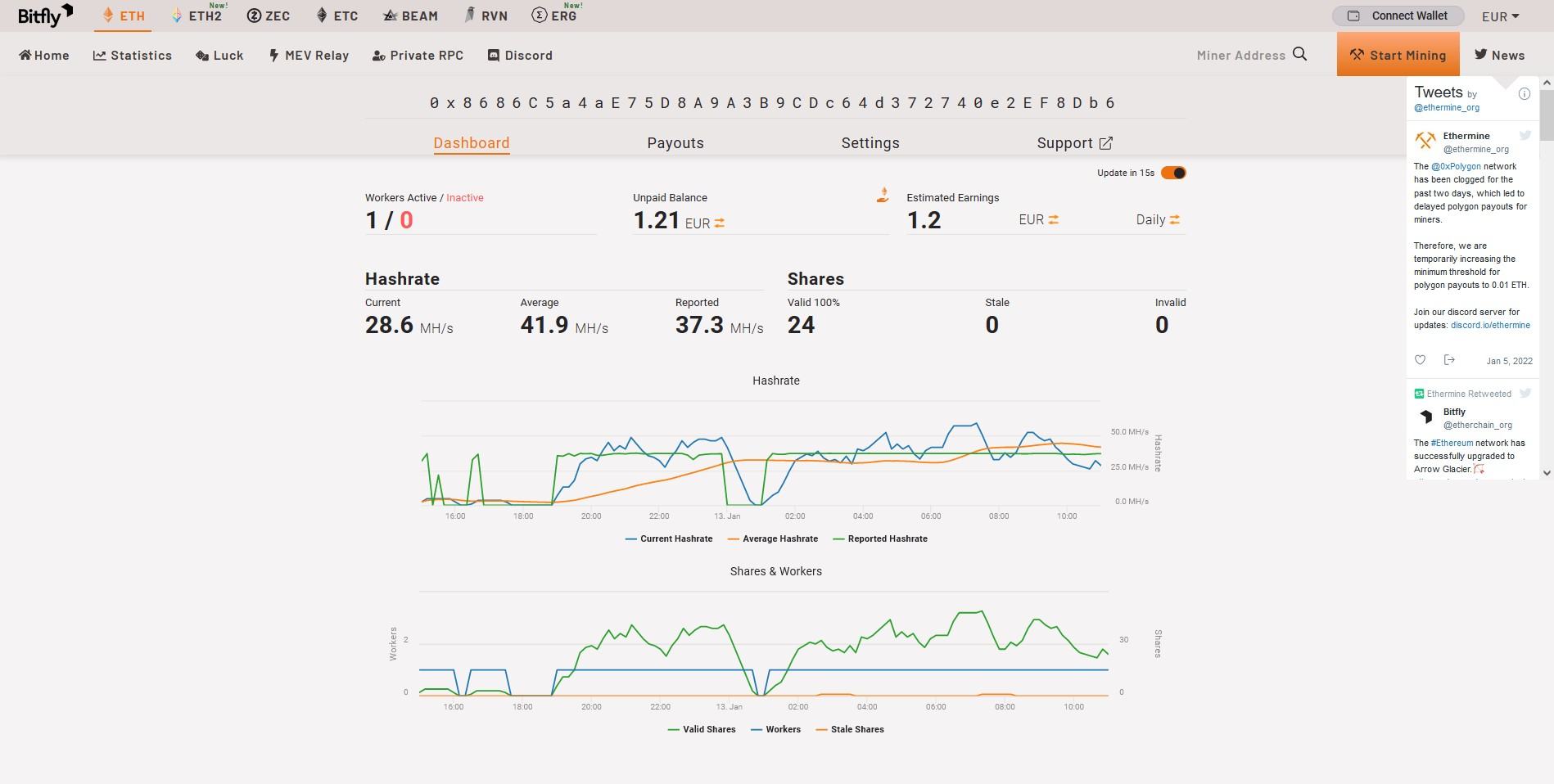

hallihallo,

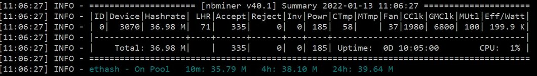

ich bin seit gestern stolzer Besitzer einer MSI RTX 3070 Gaming Z LHR. Nun habe ich mich auch mal an das Thema Mining gewagt und bin aber noch ganz am Anfang in meinen Recherchen. Nun möchte ich gerne wissen ob meine Hashwerte im normalen Bereich sind. Der NB Miner soll ja die LHR Grenze auf 70 Prozent hochschieben. Daher habe ich mal geschaut was die 3070 LHR laut dieser Seite an Hashwert hat und komme somit auf einen Ausgangswert von 41 Mh/s ETH.
Ich habe die Karte jetzt mal über den MB Miner über Nacht laufen lassen und komme auf die Werte unten im Bild, also average knapp 42 Mh/s. Wie gesagt, ich bin ein blutiger Anfänger und kann das noch nicht einschätzen. Daher an die Erfahrenen hier: sind meine Werte soweit ok? Muss ich im Treiber/MSI Aufterburner noch was einstellen? Muss ich weitere Windowsdienste abstellen?
Über eure Tipps würde ich mich sehr freuen!
Grüße

hallihallo,
Ich habe die Karte jetzt mal über den MB Miner über Nacht laufen lassen und komme auf die Werte unten im Bild, also Avarege knapp 42 Mh/s. Wie gesagt, ich bin ein blutiger Anfänger und kann das noch nicht einschätzen. Daher an die Erfahrenen hier: sind meine Werte soweit ok? Muss ich im Treiber/MSI Aufterburner noch was einstellen? Muss ich weitere Windowsdienste abstellen?
Grüße
Hi,
schau mal hier für die Settings:
Weiter würde ich für LHR-Karten immer GMiner mit der Option --lhr_mode 0. Damit solltst du bei ca 43 MH/s bei ca. 110W landen.
LG, Qorr
Ich habe selber 'nur' eine alte 3070 FHR Karte, aber derzeit sieht das bei dir eher schlecht aus eine Performance von 199 K/Watt da wirst du kaum Gewinn machen.
Problem werden die Einstellungen im Afterburner sein in der Regel must du den Memclock sehr stark anheben dafür den rest runterdrehen vorallen das powerlimit.
Normal sollten deine 43 MH bei 120-130 Watt erreicht werden.
Um zu schauen das die Karten leisten schaue ich immer gerne Wahttomine an das ist immer ein guter Ausgangswert:
wie weit runter kann ich mit dem Powerlimit ungefähr gehen? Hab ich das richtig verstanden, ich soll GPU Tackt senken und RAM erhöhen?

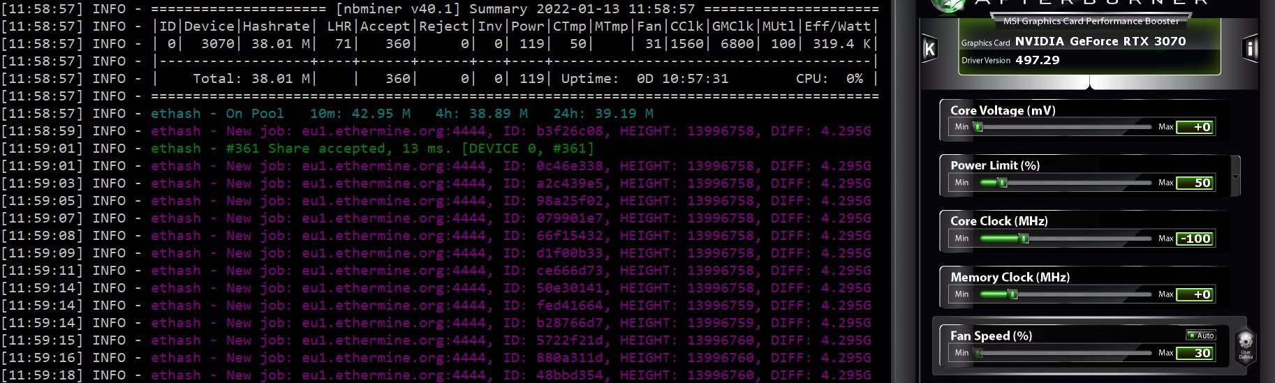

Ich habe jetzt folgende Werte im Aufterburner. An das RAM Übertakten werde ich mich dann im nächsten Schritt wagen. Sieht doch jetzt besser aus so, oder?
Das muss man halt immer einstellen dann 20 sekunden warten udn im Miner schauen wie die Hashrate und die Leistungsaufnahme ist.

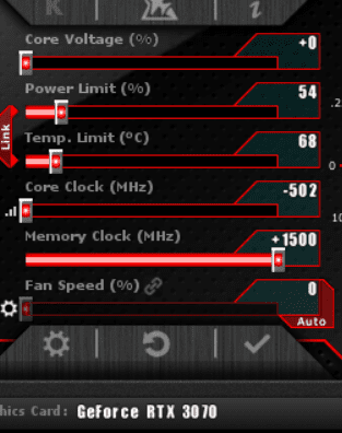

Bei mir und meiner 3070 (allerdings alte FE FHR Karte) sieht das dann so aus:
Damit kommen ich dann auf 61MH und 119 Watt , du wirst halt auf max. 43MH kommen aber du must halt von deinen 185Watt runterkommen.
Hab die Karte auch. Probier mal
miner.exe --algo ethash --server eth.2miners.com:2020 --user 0x5218597d48333d4a70cce91e810007b37e2937b5 --lock-cclock 1100
pause
und im Afterburner den Mem Clock auf +1400
Wenn du es dann möglichst effektive am laufen hast must du halt mal eine weile laufen lassen und im Miner auf die 'Reject' achten die sollten auf jeden Fall unter 1% sein , wenn sie zu hoch sind liegt das oft an zuhohen MEM Clock .

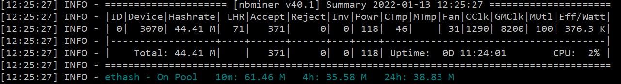

Habe den MEM Takt jetzt um 1400 erhöht und nun sieht es so aus. Ich werde versuchen das Powerlimit noch etwas runter zu setzen. Momentan ist es auf 50 Prozent
miner.exe --algo ethash --server eth.2miners.com:2020 --user 0x5218597d48333d4a70cce91e810007b37e2937b5 --lhr_mode 0 --pl 60

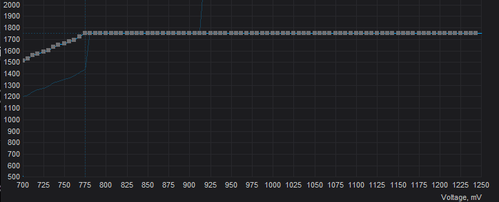

PowerLimit kannst du auf ca. 60% gehen. Besser wäre es die Karte über den Afterburner anzupassen, so das sie mit z.B. 1100MHz bei 725mV läuft.
Hier ein Beispiel wie das aussieht für 1755MHz bei 775mV.
