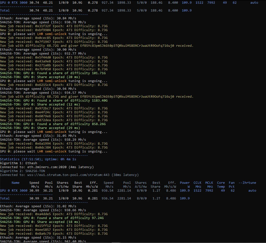

Bräuchte Hilfe mit meiner 3060XC (LHR) unter WIN10 + LOL1.45
ETH-Hashrate stimmt soweit, aber ich erreich nicht mal 800MH TON
Coretakt ist fest bei 1.600 und MEM-Takt bei 2.000 (und 160W PL)
Liegt vermutlich am Bios, ist bei mir auch so. 42MHs ETH + 0.9GHs TON hat meine geschafft. Nvm bei mir ist es eine 3060 TI XC.
Wie haben die das gemacht? :unsure:
Anderes BIOS flashen? (falls es da was gibt)
Nach dem x-mal starten, scheints endlich zu gehen...
Wie die Seite im Link oben auf 160W kommt, erschliesst sich mir nicht. Ich brauche 50W weniger :unsure:
Müssen die Meldungen "Please wait LHR semi-unlock tuning is ongoing..." ganz weg sein? Der Rest (Hashrate) würde ja stimmen
Meldungen sind jetzt weg...

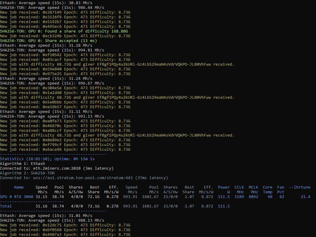

edit: Jetzt fast 1GH bei ca. 110W inkl. ETH scheint jetzt zu passen

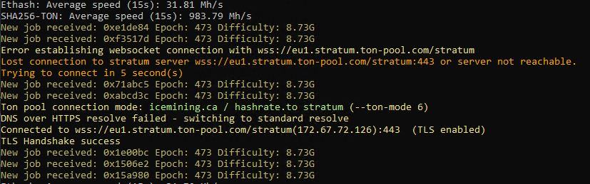

Ach mann - was ist das denn jetzt? Vorher nie gehabt...
Ich verstehs einfach nicht...
Die Pool-Adresse ist die Neue und die gleiche, wie am Rig, das fehlerfrei läuft
Einziger Unterschied - andere, öffentliche IP und Telekom (<- geht nicht) statt Vodafone (<- geht)
Bis vorhin lief die 3060 (LHR) alleine. Seit die anderen beiden GPUs dabei sind "Lost connection" :cry:
LOL als Admin starten bringt auch nichts...
Neue, öff. IP zugelegt - Fehlermeldung weg!!!
Blockt Telekom TON-Pool?
Fehlermeldung wieder da - VERDAMMT!!! :fire:
Kommt und geht...
Denke nicht nein, aber soweit ich weiß is DNS over HTTPS nicht voll unterstützt bei T-Com.
Kannst ja ein alternativen DNS Server nehmen der das unterstützt.
Ich hatte eben die selben Fehlermeldungen bei TON wie @Dwayne_Johnson auch Telekom.
Und auch wieder nen Absturz.
Ich mine jetzt erstmal mit Lolminer 1.45 nur ETH weiter und schau mal wie das läuft..
Hab gerade @Cloud Runner geschrieben, dass die Meldungen seit einer Weile (min. 30 Min.) weg sind. Kann so bleiben... (y)
(dabei hab ich nichts verändert - immer noch den gleichen DNS Server)
Würde VPN helfen?
(zb eine NICHT-DE/EU-Adresse?)
Der Miner ist abgestürzt.aber mehrere mal. Vielleicht lag es ja an den Ton-Pool Meldungen. Ich lass jetzt mal 2 Tage nur eth laufen und dann mal schauen ob es durchläuft
Einen Absturz des Miners oder des ganzen Rigs, wie es mit 1.44 oft der Fall war?
Würde VPN helfen?
Würde VPN helfen?
Die Meldung hört sich nach Fehlern im DNS over HTTPS an, wie gesagt mein letzter Stand war das T-COM das nicht voll unterstützt.
Ob dir da ein VPN hilft, ka.
Ich würde einfach die DNS Server in der FB wechseln und schauen ob es dann läuft.
Ich hatte massig von den Meldungen, wie im Shot oben...
Hab es einfach weiterlaufen lassen und seit 20:15 Uhr keine einzige Meldung mehr trotz ETH/TON
Ich lasse es erstmal ohne Änderung des DNS Servers laufen - die Meldungen sind ja seit über 1h weg (anfangs jede Minute und kürzer)
Auf jeden Fall interessanter Link von dir... :oops:(y)

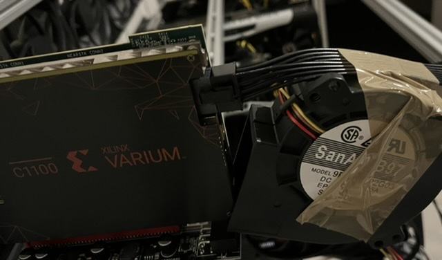

Die Karte läuft jetzt seit 5 Minuten pflegeleicht ohne Tuning:
Die Karte braucht:
- einen Riser mit Strom ohne Datenleitung
- 8 Pin PCIE Kabel vom Netzteil
- ein MicoUSB - Kabel ans Mainboard
Wenn Ihr das "alles" gemacht habt, einfach TRM in der letzten Version starten und fertig!

Wer von unserer Truppe einen 3D Drucker und etwas Zeit hat könnte mir helfen (PM wäre Klasse):
das darf so nicht sein. :cry:
~ 90 W inclusive 15 Watt für den Lüfter
und in Zukunft soll es dann mit Wasserkühlung laufen, aber den Aufsatz für die Karte gibt es noch nicht.
Oh Gott :oops::ROFLMAO:
Hätte ich in der Not genauso gemacht :-)(y)

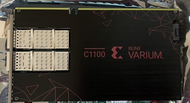

Kann das Ding nur ETH?
Ist von elmore Labs oder?
