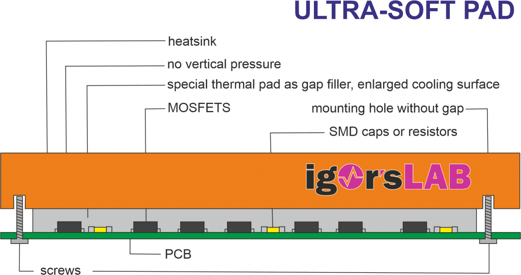

Tja da dachte ich nun ich habe eine Lösung und dann antwortet mir Heute Alphacool:
nein, das wird nicht funktionieren. Kein Pad lässt sich um mehr als 0,25mm komprimieren. Und selbst das ist schon keine ideale Lösung.
Jetzt bin ich verwirrt. Die Ultra Soft Pads sollen doch angeblich pastös sein, wieso sollten die sich also nicht so stark komprimieren lassen? Aber ehrlich gesagt hab ich auch keine Fotos oder Videos dazu finden können (auch seltsam, dafür dass es angeblich sein Geheimtipp sein soll)

hört sich für mich an als würde es bis +0,25mm, würde ich einfach so versuchen.
Also ich kann jetzt nur für Gelid Extremes sprechen die ja auch "weich" sein sollen, und die lassen sich durchaus mal 0.25 oder sogar mehr komprimieren. Gerade bei den VRM-Pads von der FE seinerzeit wo man 2mm nehmen kann, die mussten ja eh durch die unebene Oberfläche etwas anpassungsfähig sein.

Nun, ich werde versuchen ein 3 mm auf 2,25 runter zu komprimieren. Wenn ich mir solche Sachen durchlese wie bei Igor, dann passt das einfach überhaupt nicht mit der obigen Aussage von Alphacool zusammen. Daher bin ich zuversichtlich, dass das klappt

Ich weiss nicht, ob die vom gleichen Pad reden, aber meine "Rise" sind, wie Knetmasse und ließen sich definitiv komprimieren (sind ja keine gummiartigen, "blutenden" Silikon-Pads)
Musste die FE 3x zerlegen, weil die Pads auf den RAM-Chips zu dick waren und und dem GPU-Die den Anpressdruck nahmen. Paar mal nachgepresst - alles GPU mit der GPU-Temp
Hab es eben mit einen Rest "Rise" ausprobiert...
Lässt sich sogar weitaus mehr, als nur 0,25mm pressen
Ist ein Stück 3mm-Pad und konnte das, bis auf die Hälfte pressen. Soviel reduzieren muss kein Mensch
Aber 0,25mm und mehr, um Höhenunterschiede auszugleichen geht definitiv. K.A. was Alphacool dir das erzählen wollte

Wichtig ist, dass das du das Pad NICHT mit dem Kühlblock versuchst dünner zu pressen, indem du die Schrauben fester anziehst. Dazu ist die Fläche zu groß
Das musst du punktuell mit den Fingern oder kleinflächigem Kunststoffwerkzeug o.ä. machen. Kleine Pads kann man sogar mit einer scharfen, dünnen Klinge "dünner" machen :-)
Um evtl. unsaubere Schnittflächen must du dir keine Gedanken machen, weil die "Rise" sich echt gut an die Teile anpassen
