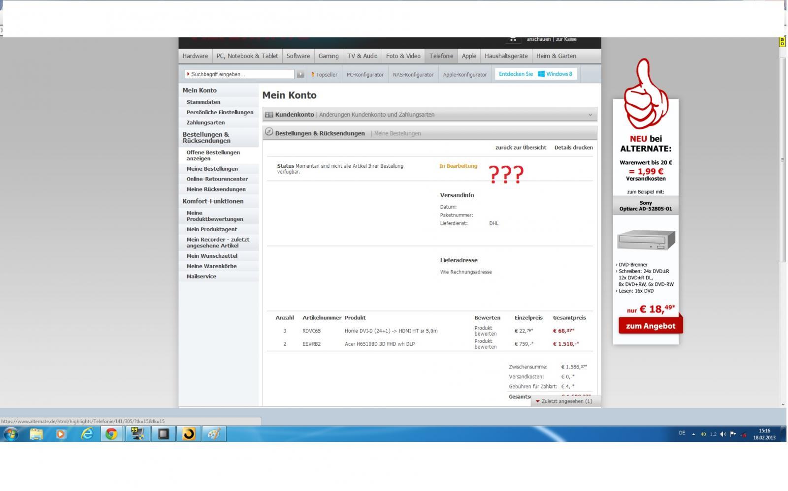

Der Screen u Boxen sind in Position
leider fehlen immer noch die Beamer so gehts einfach nicht vorran:shake:
