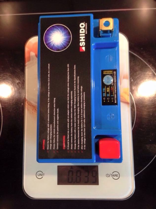

Kurze Frage: Kann man eine Lithium Ionen Batterie mit einem normalen Ladegerät laden und worauf muss man achten? :)
Pauschal erstmal nicht, allerdings redest du wohl von einer Motorradbatterie die vermutlich eine entsprechende Ladeschaltung integriert haben wird?
Wenn Du einen einbaufertigen Akku mit BMS meinst, dann schon. Die Lichtmaschine nimmt auch keine Rücksicht im Betrieb, da wird lediglich die Spannung begrenzt. Kontraproduktiv sind Ladegeräte mit Ladestufe zur Desulfatierung, die gibt es bei LiFePo4 nicht und die Spannung in dem Programm ist deutlich zu hoch.
Ich gehe davon aus. Sicher bin ich aber nicht. Erkennt man das auf der Batterie?
Danke für die Hilfe!
Hast Du denn schon einen? Oder willst Du einen kaufen?
Die üblichen JMT, Shido, Motocell, Skyrich und wie die Klone alle heißen, die man einbaufertig in Kunststoffgehäusen kaufen kann, die haben jedenfalls ein BMS eingebaut. Die gelten als problemlos.
Ich habe eine von JMT, USAs eine Shido, soweit ich weiß. Ist eh derselbe Hersteller, die werden nur für die Distris entsprechend gelabelt, je nach Wunsch.
Ich hab eine Shido, ja.
Der Vorbesitzer hat eine eingebaut. Ja, sie ist einbaufertig. Wahnsinn wie leicht das Teil ist.
Ich hab das Ding auch nur aus Langeweile gekauft, weil das Spielgeld zum Gesamtwert war. Aber technisch zu sehen, wie leicht sowas ist, ist schon interessant.
War bei mir auch so. 100 EUR Einkaufsgutschein bekommen und ich wusste nicht, was ich kaufen soll. Die JMT wiegt 840 Gramm, die vorher verbaute Yuasa wog 3,1kg. Ist schon enorm. Nötig war es nicht, aber man will ja auch mal sinnfrei schrauben.
Ist eh alles die gleiche Grütze.
Wie schon gesagt, kann mit jedem normalen Ladegerät geladen werden, solange man sicherstellen kann, dass kein Entsulfatierungsprogramm vom Ladegerät durchgeführt wird.

Die Dinger müssen eh nur geladen werden, wenn sie wirklich leer sind. Und die Selbstentladung ist relativ gering. Du müsstest dann beim CTEK drauf achten, dass die Batterie abgesteckt wird, wenn sie geladen ist. Weil viele Lader nach dem Aufladen als Erhaltung die Entsulfatisierung (Stromstöße) laufen lassen. Das macht die LiPo Dinger kaputt.
Ich würde das auch so machen. Das ist ja gerade der Vorteil das die Teile kaum an Leistung verlieren. Nur im Winter soll mal wohl erstmal das Motorrad vorm Starten anschalten mit Licht und die Batterie dadurch warm werden lassen bevor man startet.
Beate Grüße
Man muss bedenken, dass das BMS nicht alles ausgleichen kann. Die Steuerung funktioniert nur in einem gewissen Rahmen. Das Programm für die Desulfatierung kommt aber am Anfang des Ladevorgangs, macht sonst auch keinen Sinn, man will ja die Batterie VOR dem Laden regenieren, damit sie danach wieder eine höhere Kapazität hat. Das geschicht aber mit Spitzen von über 15 Volt und die sind für LiFePo4 schlecht, auch mit BMS. Die Erhaltungsladung gibt es in dem Sinne gar nicht, die ist unnötig. Entsprechende Ladegeräte laden nur nach, wenn die Spannung unter einen bestimmten Wert fällt.
Also am Besten wäre wirklich, man lädt mit einem normalen Gerät nur einmal auf und dann weg damit. Will man es ganz genau haben, dann bleibt nur ein Ladegerät, das ein Programm für LiFePo4-Akkus bietet. Z.B. CTEK Lithium XS. Aber wenn man keine großen Standbyverbraucher hat, kommt man auch ohne über den Winter.
Ansonsten gibts natürlich das bekannte "Problem" mit dem Innenwiderstand. Ist es sehr kalt, steigt der stark an und die Kiste startet unter Umständen nicht. Aber mit kleineren Verbrauchern kann man den Akku anwärmen. Alternativ könnte man auch das Motorrad wärmer abstellen und der Akku wäre wieder voll da. Meine Kiste sprang bisher aber normal an, bei knapp über 0°. Bei Eis und Schnee fahre ich sowieso nicht, wer das will, der sollte bei Blei/Blei-Gel/Blei-Vlies und Konsorten bleiben.
