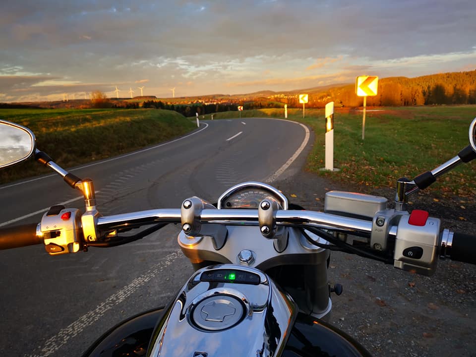

Gestern noch mal eine richtig tolle Tour mit knapp 100km gefahren; Rund um Bayreuth und ins schöne Fichtelgebirge, wo ich auch wohne.
In Bayreuth hatte es nachmittags noch fast 20 Grad :)
Das erste Bild ist das bei Speichersdorf?
Ah ok, sah jetzt so ähnlich aus :d
