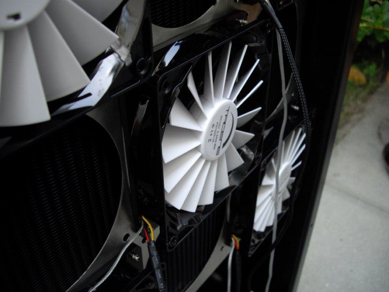

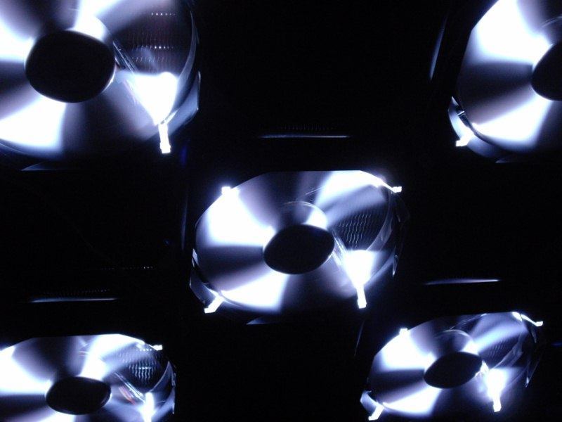

Mora mit 9 BeQuiet Silentwings ans Seitenteil vom V1010 ran und dann schön mit Gerätestecker ins Gehäuse *gg*
So dank Bundy hat meine Mora jetzt auch Füsse . . .
noch eine Frage: habt ihr die Lüfter mit Schrauben befestigt oder eher mit gummibefestigungen an das Gitter montiert?
Und falls Gummi: gehen diese hier: Alpenföhn "Case Spätzle"?
Danke euch und viele Grüsse
-ivok
@mochti01
Normalerweise finde ich komplett externe Lösungen schöner, aber du hast das wirklich hervorragend umgesetzt. Respekt! :bigok:
Wasgenau ist das für ein Stecke/Buchse?
Hast du mal einen Link?
ka was das fürn stecker ist, aber ich benutzte für meine externe Wasserkühlung nen 3Poligen XLR... (ich hab also einfach 12V, 5V und Masse nach drausen geführt)
Gibt auch 7polige XLR steckerBuchsen zB hier 7-pol. XLR-Stecker/ -Buchsen
Das mit dem Stecker kann ich nur empfehlen. 7-Polig fuer 2x3Pin-Luefterkabelsens;1x frei.
bei 7 Pol kannste auch 3 3pin rüber schicken... du kannst das Schwarze (die Masse) alle auf einen Pin legen und hast dann noch 6 Anschlüsse für je ein Paar +Leitung und Tachosignal.

Wie hast du die Blende gemacht?
Hast du da evt. Maße oder Daten?
Hi!
betreffs der Stromverbindung: ich hab einfach 'n altes Joystickabel und eine alte 9-pol-Sub-D-Buchse genommen.
2*3 Pol für die Lüfter und zwei Adern für einen Temperatursensor.
Läuft einwandfrei.
grüße
Jochen
Maße kann ich Dir leider keine geben.
Das Ganze basiert auf einer Konstruktion, die hier schon einmal vorgestellt wurde (musst in diesem Thread mal ein "paar" Seiten zurückgehen).
Gebaut habe ich das aus Alu-Profilen (gibt es im Baumarkt), den passenden Schrauben und natürlich ein wenig handwerklichem Geschick.
Bevor ich auf die FN181 gewechselt bin, hatte ich eine 4x120er-Konstruktion.
Die 180er-Konstruktion habe ich dann nach dem selben Chema gebaut.
Das 4x120-Set biete ich aktuell zum Verkauf an -> siehe meine Signatur -> da gibt es auch ein paar Bilder -> das sollte Dir weiterhelfen.
P.S.: Alternativ kannst Du natürlich auch mein 4x120er-Set kaufen und dann die Bohrungen einfach ein wenig weiter auseinander setzten -> so dass die 180er passen ;-)
