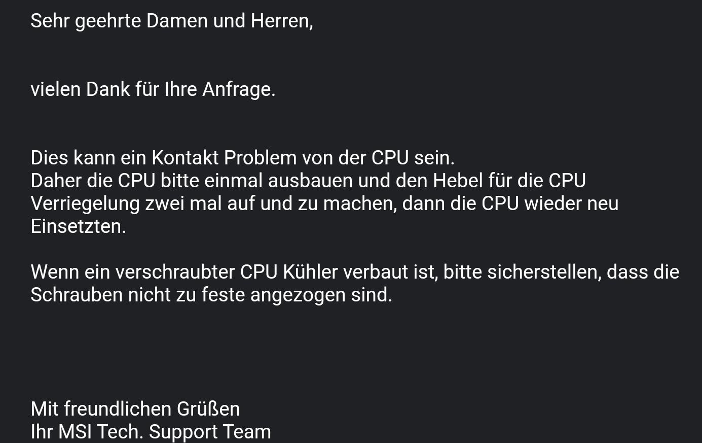

Leider habe ich das folgende Problem:
Wenn ich die SSD in den M2_1 Slot stecke, wird die SSD nicht im BIOS erkannt. Stecke ich die SSD in dem M2_2 Slot, erkannt das System die Platte problemlos. Falsches anschließen kann ich ausschließen (SSD wurde mehrfach ein und wieder ausgebaut, Abstandhalter sitzen alle korrekt etc.).
Meine Frage in die Runde: Hat noch jemand eine Idee, woran das liegen kann oder ist schlichtweg der M2_1 Port defekt ?
Habe bereits viel im Netz nach dem Fehlerbild aber keiner der Lösungsvorschläge führte zum Erfolg.
