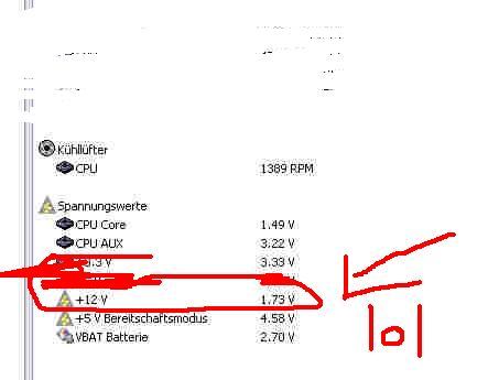

lol - Everest sagt mir, daß ich "etwas" wenig Spannung auf der 12V schiene habe
Jupp die 12V und einiger können nicht richtig ausgelesen werden!hab da auch immerso 1,5V :fresse: drauf!
Nur im Bios werden sie korrekt ausgelesen
