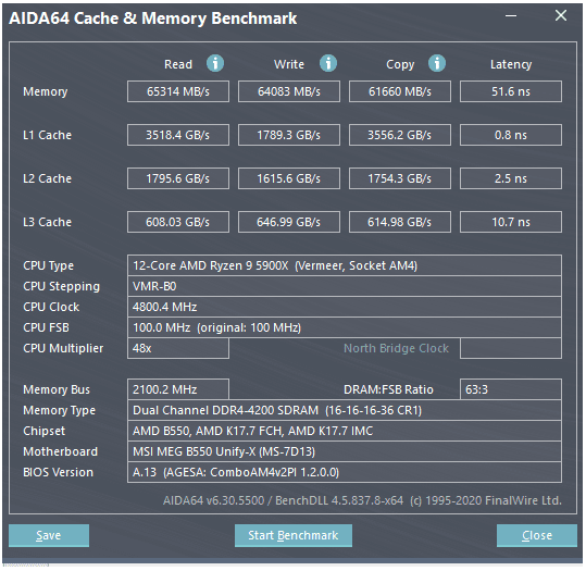

@oefianer leider nicht da mein 5900 bei IF über 1900 WHEA Fehler ID 19 bringt.Und ich da keine absurden Spannungen draufknallen möchte.
Aber dafür läuft IF 1900 ohne Probs mit sehr scharfen Timings.
Was erreichst du jetzt noch im Aida64 Speicher Durchsatz ?
@NoMercy77
Was hat am meisten deine Latency so weit nach unten gebracht ? 52,9 ?
Mein Board Fiept doch mehr als zuerst angenommen, vielleicht weil der Rest jetzt doch "unhörbar" ist. Ärgert mich schon etwas. Vor allem da es immer wechselt in Game. Mal ist es da mal wieder weg.
Gabs dazu eigentlich mal ne Aussage von MSI?
@NoMercy77
Das Gesamtpaket
Ist so Brett CPU RAM das muss halt alles passen und sehr viel Zeit bei den subs....
Must halt rumtesten bei den subs Mal den einen Wert geringerer wars schlechter oder instabil war schon bisle stressig bis alles gepasst hat

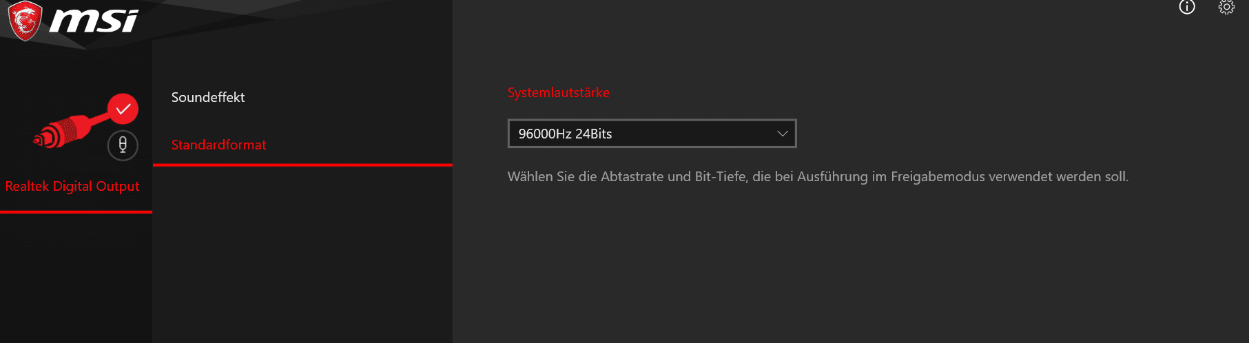

Hallo ich nutze den optischen Ausgang bei mir ruckelt es in der Sound Ausgabe bei den obigen Einstellung ist das bei euch auch ?
