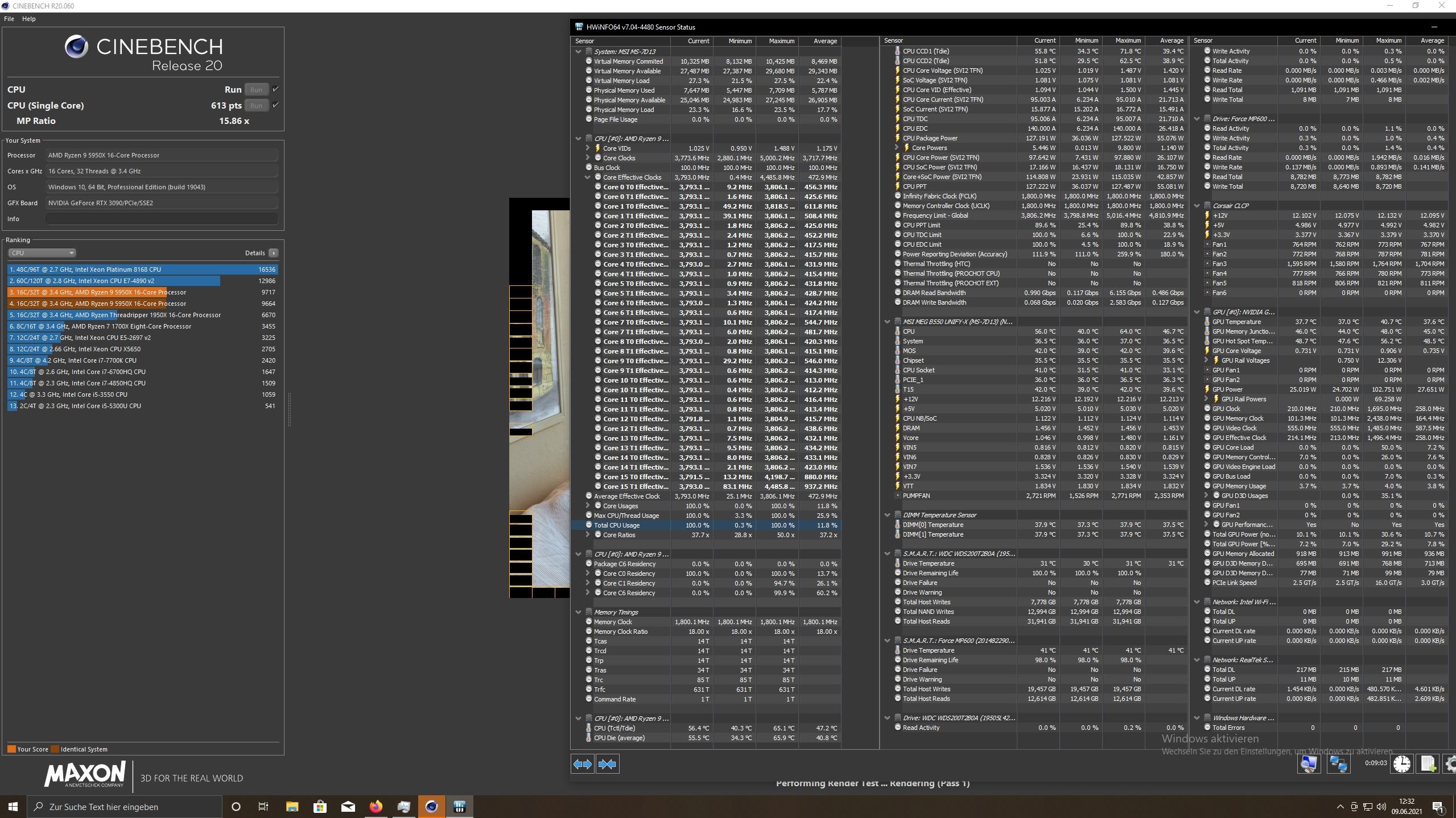

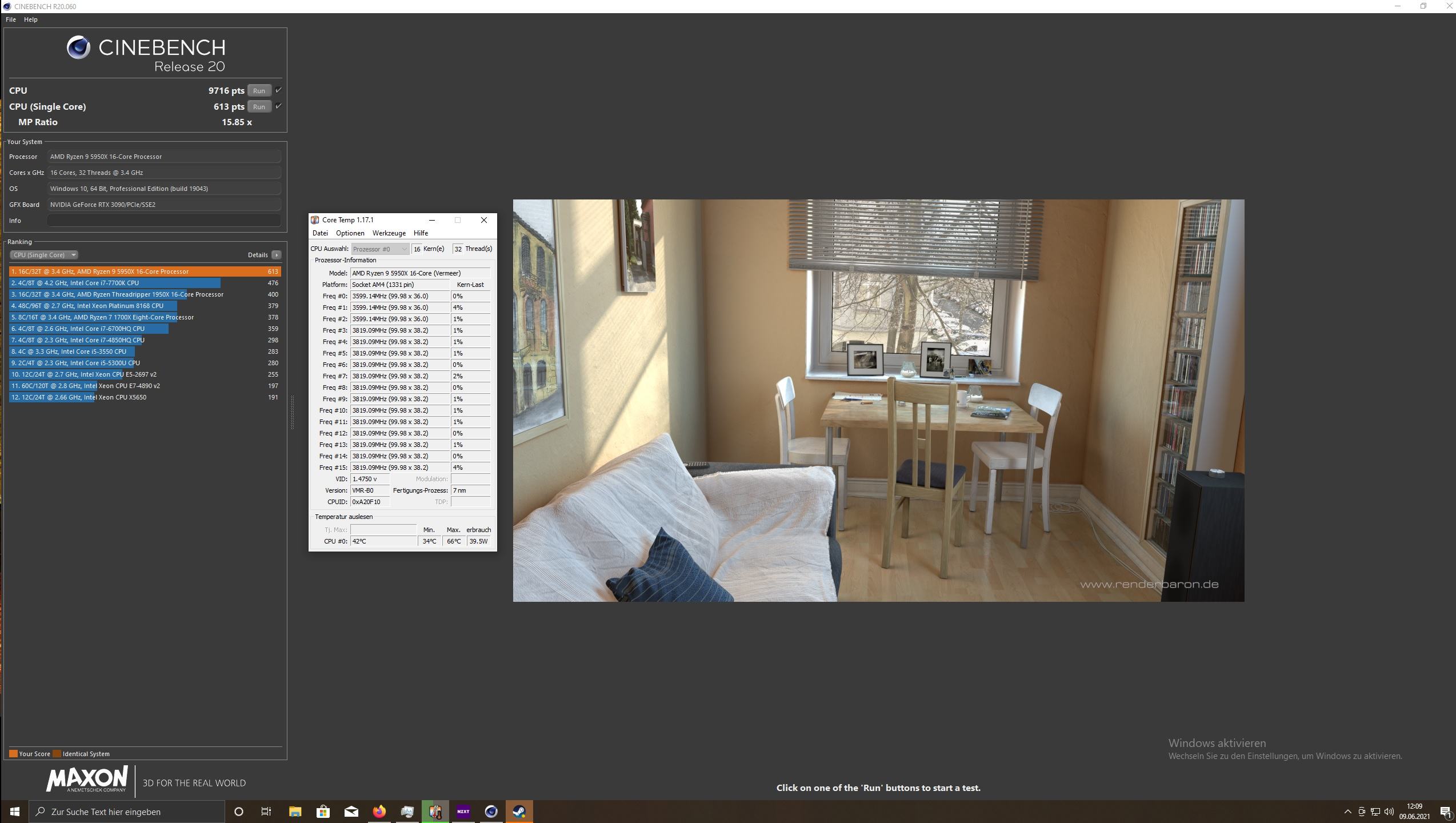

passen die werte eig oder zu wenig ? Müsste er net um die 10K Multi und 630 Single haben ?
Stock oder OC? Für OC auf jeden fall zu wenig, da habe ich ja mit meinem 3950X schon über 10k Score mit Hintergrund Apps offen.
Absolut sauberes OS, nix OC alles Standard
