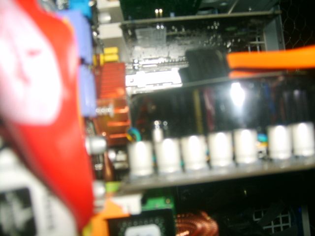

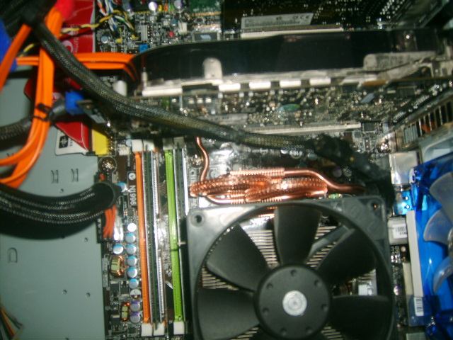

da ja hier das verlangen nach nem bild immer lauter wird, bitte!
sry für die quali., habe ich eben schnell gemacht!
An der SB ? Ich dachte es kollidiert mit der Achterbahn der NB.
Das ist natürlich extrem unpraktisch und lässt sich wohl auch nicht mit ein wenig Bastelei beheben.
Von der SB reden wir doch die ganze Zeit!? ;)
PS: Das sieht man ja auch in den Reviews das der Kühler etwas hoch geraten ist
Ich muss mir mal angewöhnen genauer hin zu lesen :rolleyes:
Der Kühler der GTO ist auch nicht wirklich so viel kleiner, ich muss mal schauen wieviel Luft da noch ist zur SB.
Das Problem ist das der Kühler der 8800GTS/GTX bis zum Rand des PCB reicht (nach unten hin) während die GTO noch mindestens 0.5cm Platz / Luft hat
