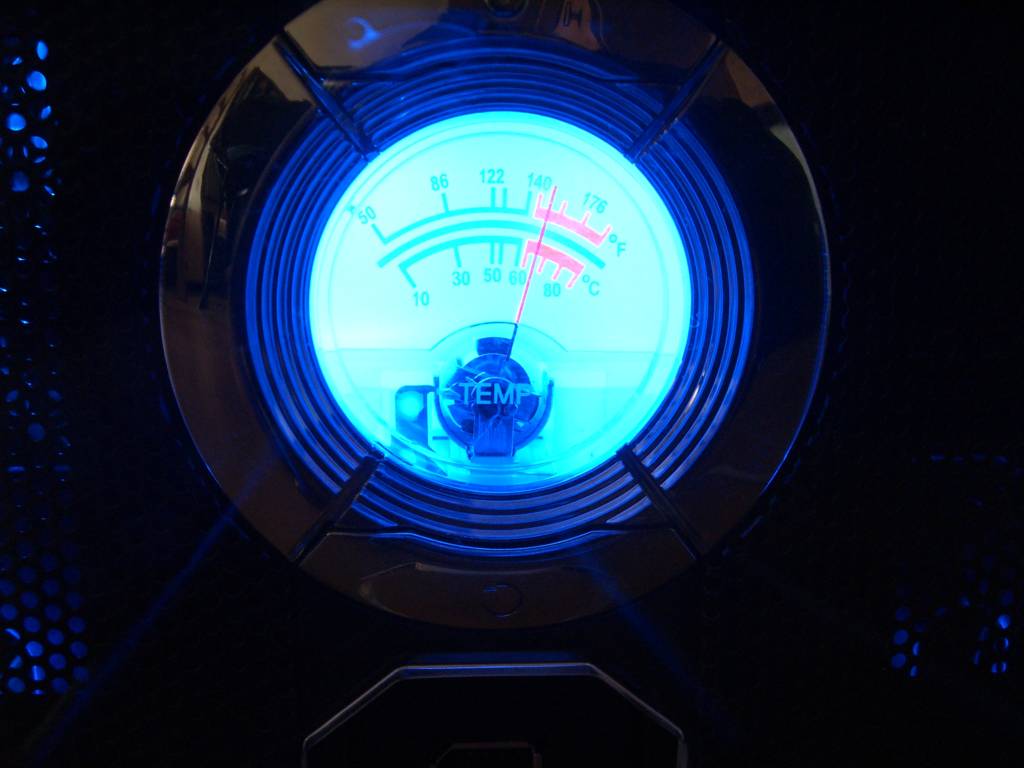

- Ab FSB 400 sehr heiße NB (65°C mit nem externen Fühler)

Hier is nen kleines Foto von dem Temperaturfühler am NB-Kühlkörper des DS3 im Apevia Gehäuse! Bitte fragt mich nicht nach der Genauhigkeit aber der "Fühltest" sagt nach ca 2s "Aua" deswegen müsste der Wert einigermaßen passen!
