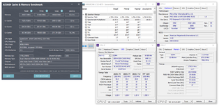

UPDATE: Nachdem der Sockel vom alten Board laut MSI wohl nicht mehr reparabel war, ist heute das "neue" Board aus der RMA bei mir eingetroffen! :)
Neuestes Bios v1.80 drauf geflasht, alle M.2 Slots mit NVMe SSD bestückt, plus PCIe3.0 x4 Slot mit einer weiteren NVMe SSD über IcyBox M.2 Card Adapter, läuft tadellos:

Danke für Den Feedback. Habe heute Vormittag die 7D32v191 für mein Tomahawk DDR4 probiert. Hab so ziemlich das glieche Problem wie mit der v18. Alles über 3600 bootet nicht oder nur schwierig. Mit MSI TryIT bekomme ich 3733 oder auch 3866 hin. Verstelle ich aber was an den Latenzen ist Feierabend. Hast Du irgend etwas geändert zu vorher? Kannst Du vielleicht mal Deine CPU und RAM Settings (inkl. Advanced Timings posten). Wäre Top!
Auffällig war noch Volgendes:
Bei meinem v17 3733 Setting hatte ich SA auf 1.250 und VDDQ auf 1.20. Über 3600MHz startet das Board mit VDDQ < 1.240V gar nicht mehr.
Des Weiteren stehen im BIOS v17 die AUTO-Werte Rtt Park fpr CH-A und CH-B auf 80. Im v18 und v19 auf 240. Ein händisches zurückstellen auf 80 hat nicht zum erfolg geführt.

Hallo, ich kann dir meine Erfahrungen dazu schreiben, gleiches Mainboard nur DDR4. es lag bei mir an den ASPM Settings, Max Linkspeed Settings für die Grafikkarte Max C State Settings.
Hier mal meine Settings dazu.
