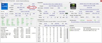

Vermutlich kein Update der ME Firmware bei 1E-1F, aber bei den vorherigen Versionen schon? Die Biosfile Dateigröße ist ja nach wie vor sehr ähnlich groß...
Jedenfalls war beim 1C-1F Update die ME up2date...
Du siehst das während des Biosflash anhand des Fortschrittbalkens. Die ME Areas (bei Asus 1-3) liegen immer im ersten Viertel, was logisch ist, da die ME Firmware dem Bios/UEFI vorgeschaltet ist.
Ich weiß nicht ob du das beobachtet hast aber bei der 1F ist der Fortschrittbalken ganz schnell bis so ca. 20% durch gerutscht, was ein Indiz dafür ist das die ME Areas nicht geflasht wurden.
Und ja, nicht jedes MSI Bios hat auch einen ME Flash include. Die stehen nur an, wenn aktuelle Security Leaks von Intel gefixt wurden und diese Fixes auch an die Boardpartner weiter gereicht werden.
Die Biosfile ist immer ähnlich groß, egal ob da nun eine neue ME Firmware enthalten ist oder nicht. Notfalls ist halt die drin die schon vorher drauf war, dann rutscht der Balken auch durch (Prüfsummencheck).
Daher soll man den ME Flash ja auch nach dem UEFI Flash machen, denn sonst könnte es sein, dass man sich die vorher geupdatete ME durch eine event. ältere ME im anschließenden UEFI Flash wieder überschreibt. ;)
Wie meinst du das?
Ich kann dir höchstens die Änderungen MC-ID und Update Revision anhand des MMTool auslesen aber glaube nicht das dir das was sagt.
..wenn du mir schreibst wo ich den finden soll?
Achso meinst du das. Ich dachte ich soll im Bios schauen. :haha:

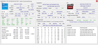

(sorry, HWI war nur halb gescreent, jetzt komplett)
