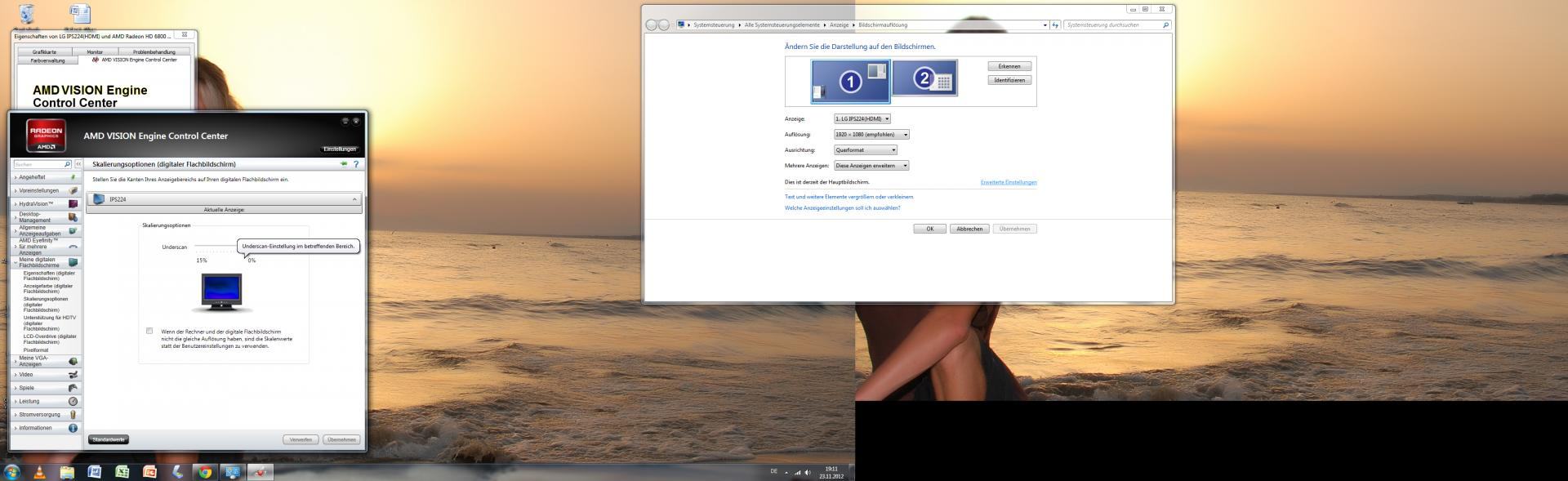

ich hab mir heute den LG Ips 224 gekauft und habe noch den Acer x203h. Grafikkarte Ati hd 6800.
Habe den LG über Hdmi angeschlossen und auf 1920x1080 eingestellt und den Acer mit 1600x900 als "Desktop erweitert" drin.
Jetzt zeigt mir aber der LG eine Auflösung von 1920 an, aber der Desktop wird als 1600im 1920er angezeigt, das heißt ich hab auf jeder Seite einen schwarzen Rand, wo sozusagen "tot" ist, komme mit Maus zbs nicht hin, schwenkt direkt auf den acer über.
Jetzt die Frage, wie bekomme ich hin, das der LG den Desktop auf 1920 anzeigt und damit vollbild hat, und der Acer nur den Desktop erweitert mit 1600.
Habe jetzt mit der Skalieren im ECC auf Vollbild gestellt, dann zeigt er aber ja keine 1920 an, sondern hat nur die 1600 rangezoomt.
Ich möchte nämlich bf3 und co auf 1920x1080 spielen, auf dem LG und den 2.Desktop(Acer) mit 1600 laufen haben für Ts³ und co
Mit freundlichen Grüßen
Du redest total wirr, sorry.
Laut Windows hast du 1x 1920x1080 und 1x 1600x900. Also genau das, was du willst. Wie kommst du darauf, dass der LG was kleineres anzeigt?
Was sein kann, der per HDMI schwarze Ränder sind. Dazu mußt du einfach den Overscanschieber bewegen. Dennoch ist der Desktop 1920x1080.
Das kannst du einfach testen. Mach auf dem Acer nen Fenster mit Maxgröße. Aber nicht automatisch, sondern manuell aufziehen, so dass es den gesamten Bildschirm einnimmt. Dann schiebst du das Fenster auf den LG und dann solltest du noch etwas vom Hintergrundbild sehen, da das Window ja nur 1600x900 ist, das Hintergrundbild aber 1920x1080.
