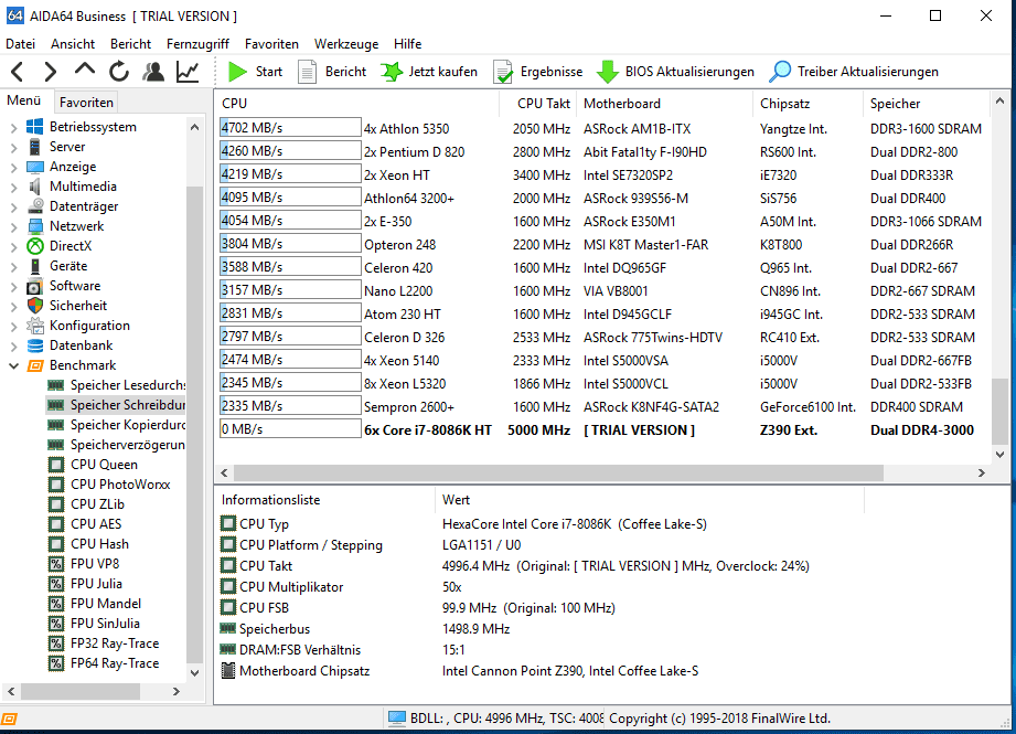

ich habe nur denn 8 pin stecker am board drann und nicht denn4 pin weil ich keinen habe Unbenannt.PNG

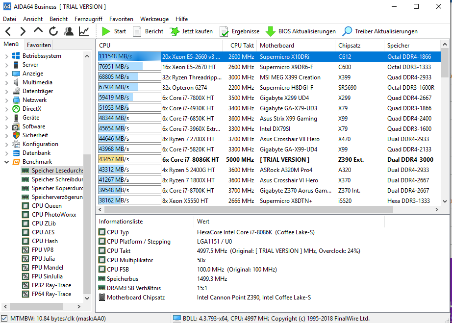

Teste mal mit Aida64 den memory schreib/lese test.
Vielleicht kann man anhand der Ram Leistung sehen ob es am Ram liegt.

Deine Schreibrate ist viel zu niedrig auf dem zweiten pic.
Dann wird es wohl der Ram sein.
Edit: die schreibrate müsste ähnlich hoch sein wie die leserate.

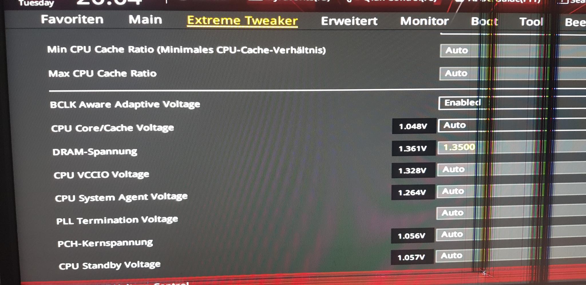

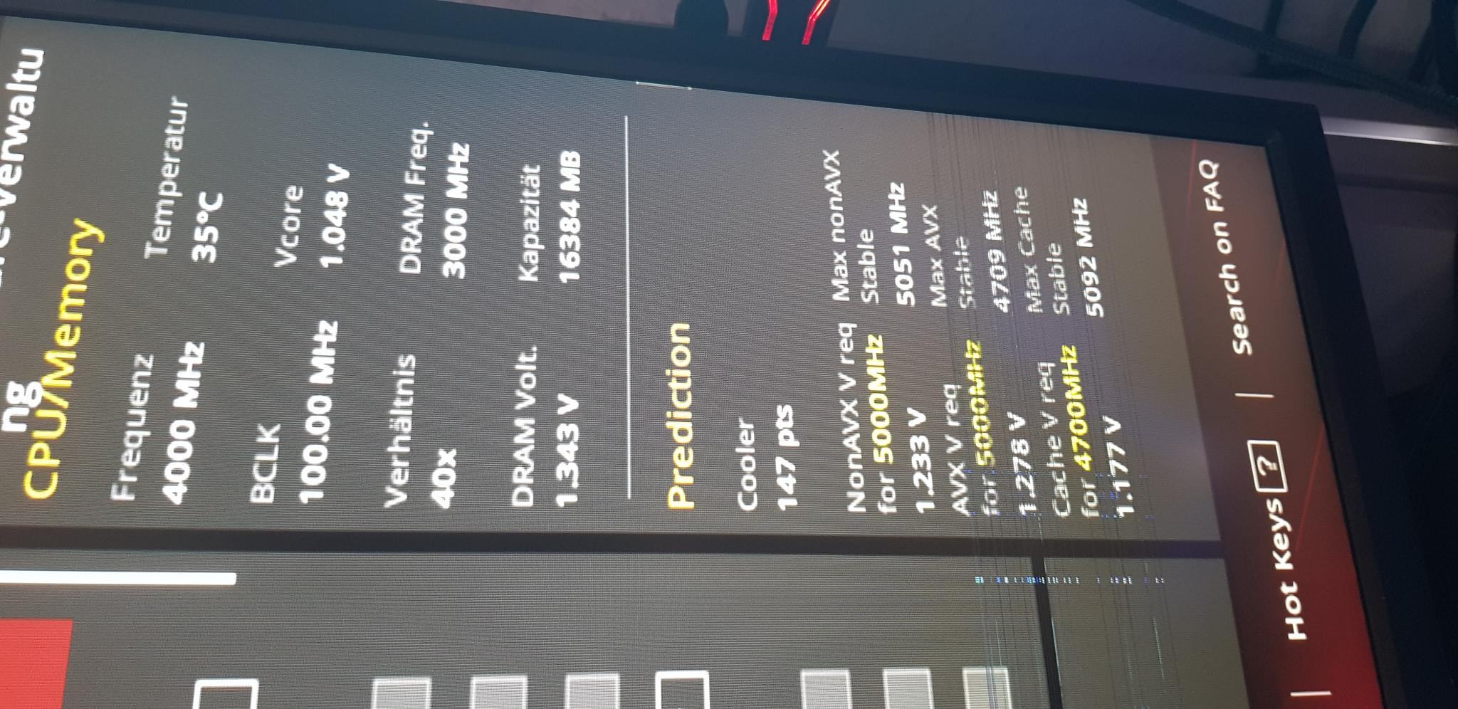

so hier sind die bilder vom bios nicht wundern mein Bildschirm ist gerissen. aber ich habe auch schon ein anderen versucht auch keine Besserung.20190305_200322.jpg20190305_200330.jpg20190305_200330.jpg20190305_200330.jpg20190305_200403.jpg20190305_200403.jpg20190305_200403.jpg20190305_200403.jpg20190305_200403.jpg20190305_200432.jpg

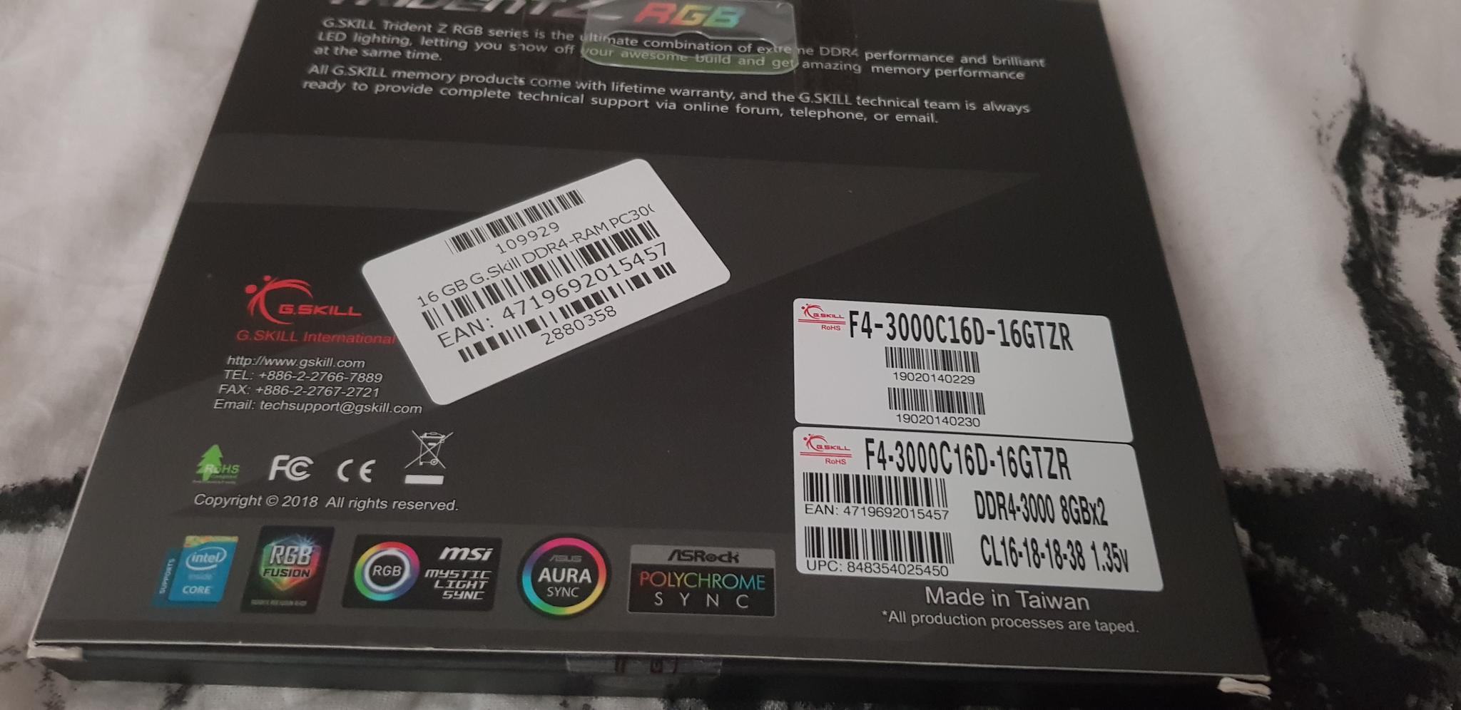

Hast du nicht 3200mhz Ram?
So steht es zumindest weiter oben?
Sind die CL laut hersteller CL 16-18-18-38?

Dann stell die volt für den RAM auf 1,40v
anstatt auf 1,35v.
Teste dann mit Aida64 nochmal.

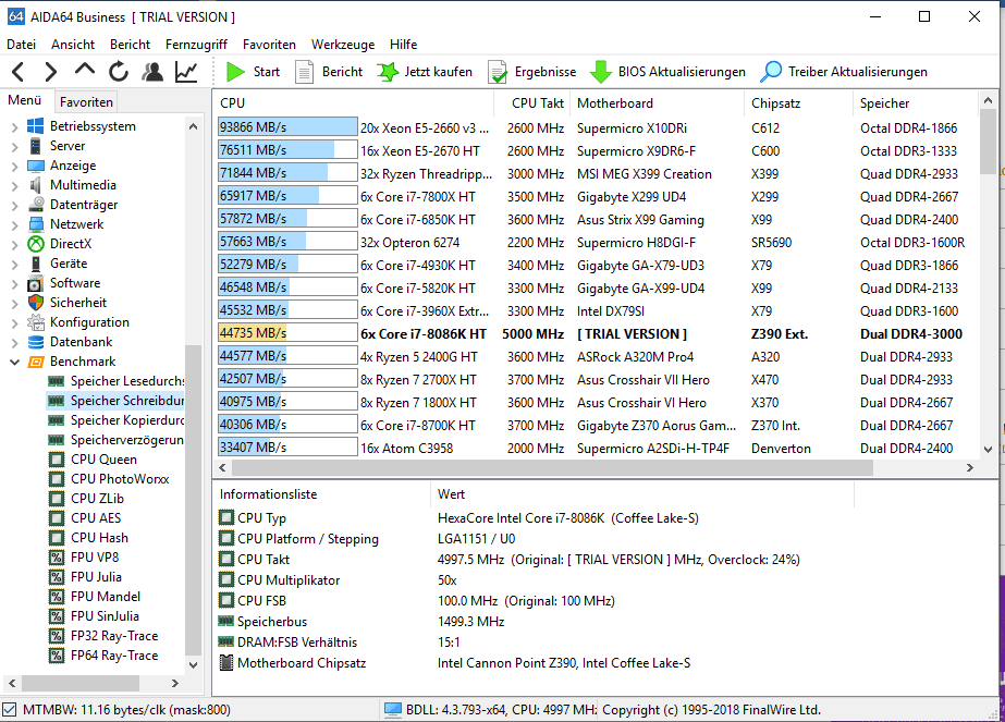

Bild 1 "Dram Volt" auf 1,4. Da kann so schnell eh nix passieren
Die Makierten Werte sind nun höher und annähernd dicht zusammen.
Nun sollte es passen.
Dein Ram braucht halt mehr Spannung.
