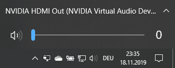

wie sieht es denn mit sound aus? wird eine soundkarte/ein soundchip benötigt für audioausgabe über steam o.ä.? grafikkarten bringen ja eine hdmi-"soundkarte" mit, kann an die dafür nutzen?
Soundkarte brauchst nicht, dafür wid die Grafikkarte genutzt und der HDMI Sound über Lan übertragen. :)
