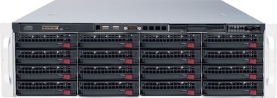

ich schiel irgendwie auf die gehäuse von Supermicro, der Preis ist aber schon deftig. Meint ihr die dinger sind ihr geld wert? Hat jemand erfahrung mit der Kühlung? Die Teile haben ja nur folgende Lüfter verbaut:
2 x 80mm PWM Chassis Middle Fans
1 x 92mm PWM Rear fan(s)
hier das würde mir schon gefallen:
Supermicro 743TQ-1200B-SQ schwarz, 4HE, 1200W
Netzteil wäre auch schon dabei, scheint ebenfalls sehr wertig zu sein und mit Platinum Level

Muss es denn ein Tower sein?
Da ein wenig Geld in Kabel, Lüfter und ggf. auch -SQ NTs investiert und das ding bekommt man relativ leise hin.
