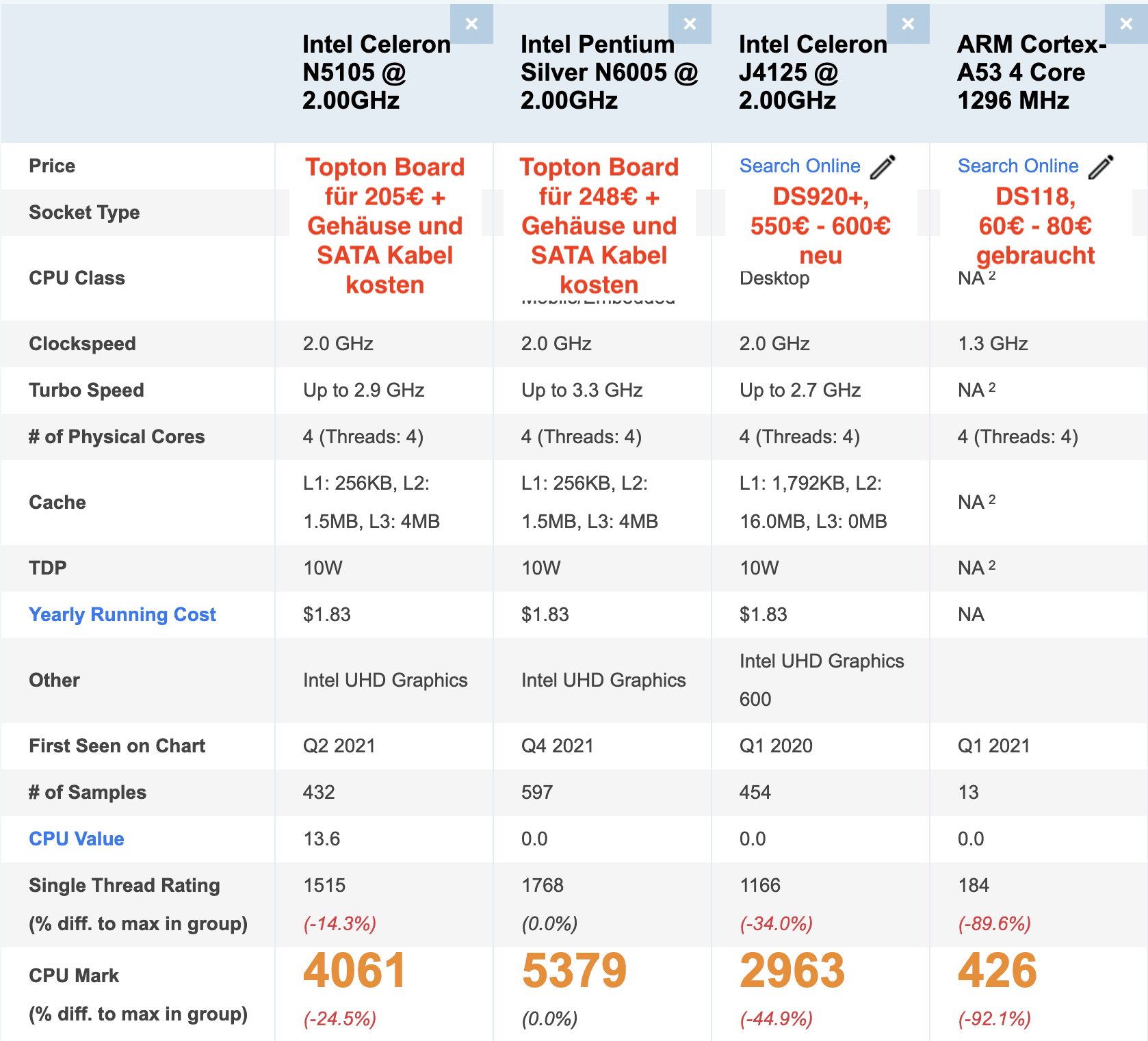

Wenn du ein wenig Ahnung von Technik hast würde ich zum selber Bauen raten, z.B. auf Basis von diesem Board:
Vorteil davon: Man hat (wesentlich) bessere Hardware, geringere Kosten (bei gleicher Hardware), keinen Vendor-Lockin und absolute Freiheit was die Software angeht.
Und dank Software wie TrueNAS, Unraid, Open Media Vault & Co ist es trotzdem sehr easy für Einsteiger.
Es ist sogar möglich so etwas wie Xpenology zu nutzen, das ist dann das OS von Synology auf deiner eigenen Hardware.
Zum Vergleich: selbst die CPU meiner DS920+ (Celeron J4125) stinkt dagegen komplett ab (und die kostet neu 550€-600€)
Hab die CPU der DS118 (Realtek RTD1296 == ARM Cortex-A53) auch mal in den Vergleich gepackt.

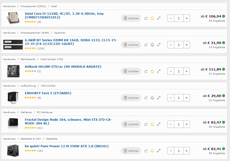

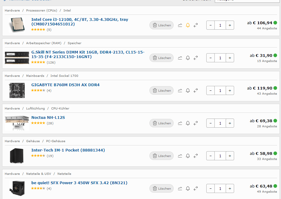

Habe jetzt noch ein weiteres Gehäuse gefunden, was mir zusagen würde, sodass ich jetzt potenziell zwei Builds zur Verfügung habe, die mir Zusagen würden:
Einmal auf Basis des Inter-Tech IM-1 Pocket
hervorzuheben: Das 760M Board, was wohl ein wenig zukunftssicherer ist, 2.5gb NIC hat. Den recht teuren Noctua Lüfter habe ich gewählt, das man ggf. noch einen Gehäuselüfter (oder eine weitere HDD montieren könnte), das SFX Netzteil würde auch noch Platz für ein Netzteil am Netzteil Cage schaffen.
Alternativ der initiale Build auf Basis des Node 304:
Mainboard etwas weniger potent, dafür bessere Kühllösung, Gehäuse mit mehr Platz und das etwas effizientere Netzteil.
Was sagt ihr zu den beiden Varianten?
2.5gbit auf dem Board wuerde ich fuer ein NAS / Server gekonnt ignorieren.
Diese Dinger sind nix halbes, nix ganzes. Und man handelt sich unter Umstaenden kompatibilitaetsprobleme mit Switchen / gbics und Treibern ein.
Es gibt naemlich keinen professionellen 2,5g Adapter (zumindest ist mir bisher keiner in einem Rechenzentrum untergekommen). Daher wuerde ich
auf eine klassische NIC mit gutem Treibersupport setzen. Gibt genug Kram von Mellanox/NVIDIA oder Broadcom etc... Bekommst auch guenstig hinterhergeworfen.
Damit hast du wenigstens deine Ruhe und keine unvorhergesehenen Ereignisse.
