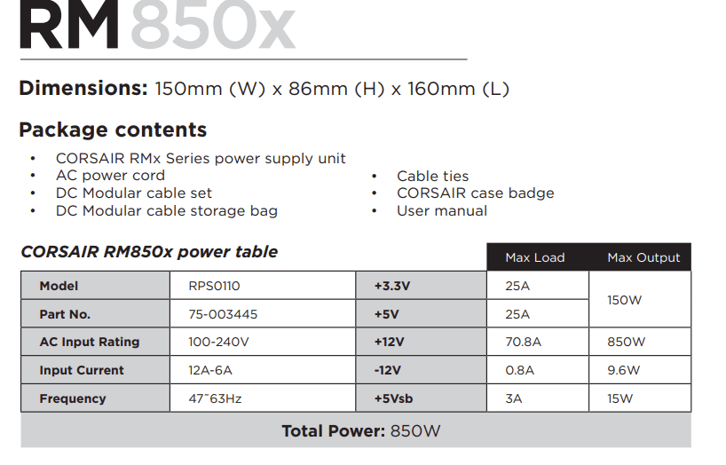

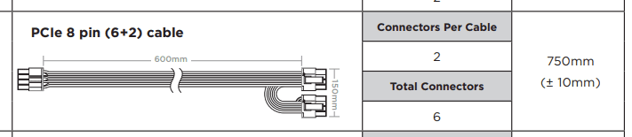

Ich habe ein Corsair RM850x Netzteil, welches eine Single Rail für 12V besitzen soll. Das bedeutet doch, dass ich anders als überall empfohlen für eine RTX 3080 mit 2x 8PIN Stecker nur EIN Kabel vom Netzteil benötige, welches 2x 8 PIN besitzt.
Siehe Fotos im Anhang.
Es geht dabei aber darum, die Belastung des Kabels und der Stecker zu reduzieren.
Also sind zwei Kabel zu bevorzugen

Ich habe endlich alles angeschloßen (3 einzelne 8-Pin-Schienen belegt). So, wie ich es verstanden habe, soll ich erstmal den Multi-Rail-Betrieb testen und wenn dabei alles gut läuft, dann einfach so lassen. Korrekt?
Die 8 Pin sind mit 40A belastbar. Drei davon angeschlossen 40x3x12 wären rechnerische 1440W Last. Ich würde erst mal testen.
