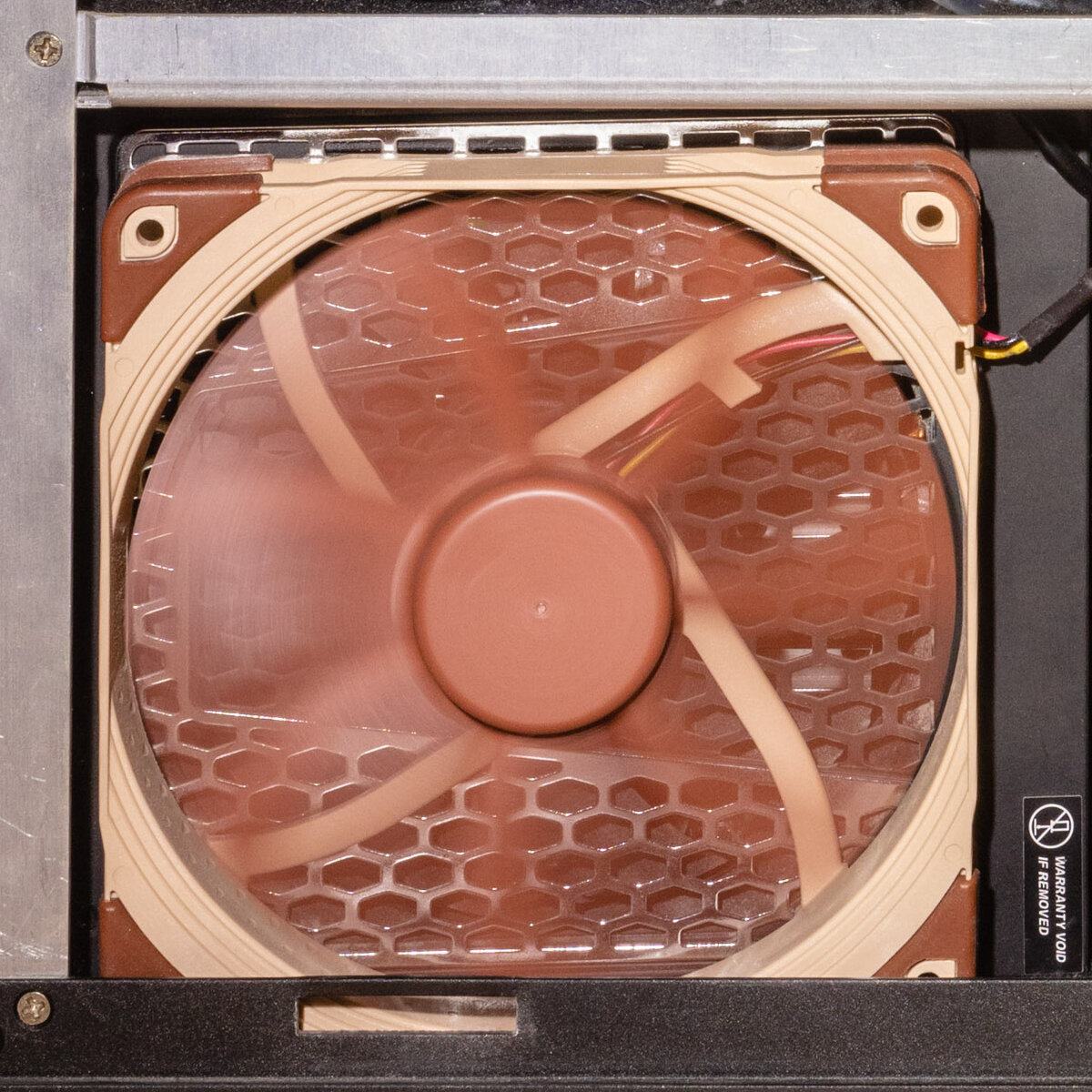

Mein 1200i prüft alle paar Sekunden den Lüfter. Das gibt ein leises Klick.
Das nervt so sehr, dass ich meinen Lüfter sowieso lieber die ganze Zeit laufen lasse.

Siehe Anhang (der NF-A14 ULN läuft je nach Systemlast mit 570 - 650 RPM und verhindert, dass der Netzteillüfter anspringt und mich in den Wahnsinn klackert).

Autsch. Aber Laut HWLUXX Test wärst du damit doch eigentlich alleine? In welchem Modus läuft denn das NT?
Semi-passiv, sonst würde mein Lüfter ja überhaupt nichts bringen.
Ich hab mein erstes Netzteil zu Seasonic geschickt, weil ich mir sicher war, dass ich einfach ein Montagsgerät erwischt hatte. Das Teil hat im Leerlauf so übel geklackert, dass ich es noch im nächsten Zimmer gehört habe. Die RMA Abwicklung als solche war top, aber sie konnten angeblich keinen Fehler finden. Getauscht haben sie trotzdem und das neue Netzteil war dann auch deutlich leiser, aber in meinen Augen immer noch ein schlechter Witz.
Nachtrag: Der Lüfter klackert wie eine Nähmaschine und wenn das Netzteil den semi-passiv Modus verlässt, dann dreht der Lüfter kurz voll auf. 🤦‍♂️
