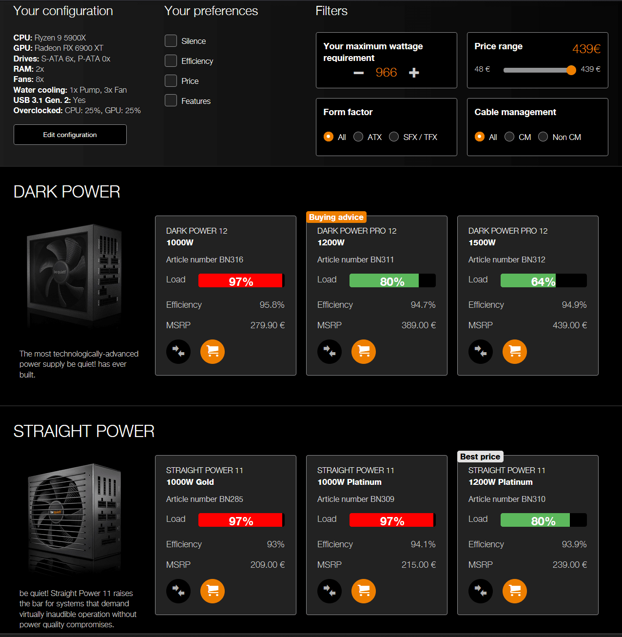

Der beQuiet https://www.bequiet.com/en/psucalculator
Hi zusammen, bin gerade am überlegen welches Netzteil für mein BlackIce (siehe Sig.) das besser Netzteil ist. Würde das Seasonic Prime Gold 1300W ausreichen oder doch das DDP12 mit 1500W …
Hab mal geschaut was das System bei Spitzenzeiten ziehen könnte
2x250W CPU + 300W GPU + 100W RAM + 100W MOBO + 50W SSDs und Karten= 1050W
Sollte ja so etwa 20% immer Luft haben nach oben…ggf. kommt ja mit der Zeit noch mehr ans System ! Wie würdet ihr euch entscheiden?
Naja ich dachte mir bei etwa 5W pro 32GB x16 käme ich in diesen Bereich von 100W 🤣
Edit : bei dem calculator gibts natürlich keine xeons mit 16 RAMs![]()
